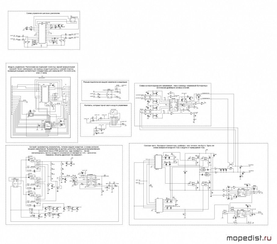

Схема - чего, как это называется?
Ну здесь речь идёт об электронном модуле инверторного генератора.
Если это попытка выявить то, что в твоем генераторе, то тут я прохожу мимо.
Не разбираешься в электронике?
