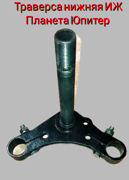

в моём случае это может выглядеть так, все три детали под номерами могут быть выполнены из маятников
Добавлено спустя 1 минутусиний цвет - существующая вилка. непонятным цветом - три детали новыеДобавлено спустя 3 минутысам рисунок выполнен в powerpoint. вот онДобавлено спустя 4 минутыГде то во всём этом треугольнике можно поставить рессору, или с двух сторон противоположных - пружиныДобавлено спустя 5 минутСамо крепление крыла и само крыло, правда, там настолько монструозные, что движок даже просто на крыло встанет без проблем.
или можно использовать само крепление крыла под площадку двигла, при этом крыло сохранитьсяДобавлено спустя 10 минут
Добавлено спустя 12 минутС правой стороны на нижней траверсе даже есть дополнительное отверстия под крепление некой монтажной конструкции для движка. Так же имеющиеся на траверсе болты тоже могут быть использованы под крепления монтажной конструкциию
но когда колесо будет ходить относительно траверсы вверх вниз, цепь будет натягиваться и ослабляться.
А если монтажная конструкция будет ВРАЩАТЬСЯ относительно оси колеса, то натяжение цепи будет всё время одно и тожеДобавлено спустя 28 минут
Детали один и два - это могут быть маятники, например, от альфы. Только их тогда надо будет раздвигать в том конце, что идет к оси колеса.
Ось колеса надо будет делать другую, длиннее на 10 см и резьбу тоже длиннее. или же как-то к оси ижа присобачить остатки оси альфы, что бы как раз ось встала в отверсие маятника, хотя там его разсверить не трудно, но совсем мало железа останется.
Если только рассверлить и наварить...Добавлено спустя 29 минутНепонятно, нужны ли будут резиновые втулки на ось ижа в тех местах, где на него залезают маятники.Добавлено спустя 30 минут
Анатолий Ш:
На это отверстие можно повесить пружину или маятникДобавлено спустя 31 минуту
Анатолий Ш:
имеющиеся на траверсе стяжные болты
. На них можно насадить два мелких аммортизатора.
