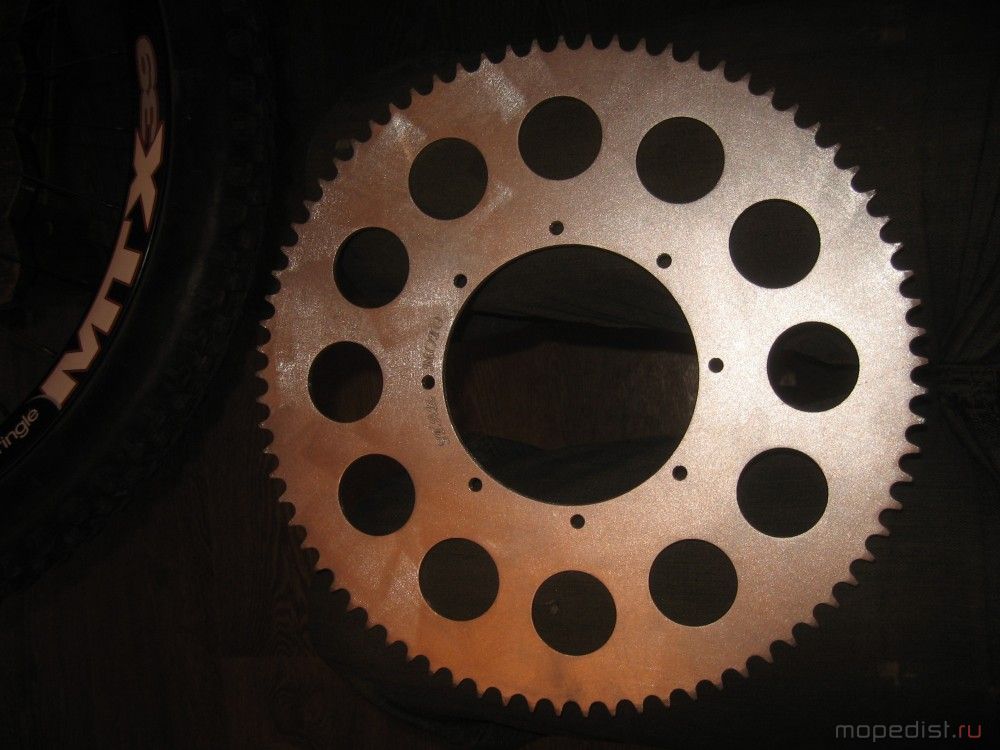

Установлена звезда на 77 зубьев. Прокатился. Это нечто. Срывается с места моментально, чуть ли не козлит. Максималка по ощущениям 60 или чуть более. Измерю gps-навигатором позже. Движок раскручивается до диких оборотов, что радует! К сожалению, пошёл дождь очень быстро и я прекратил покатушку. Из-за этого видео нету.
Урра!!! На бездороге эт то, что надо. dance
Avenger:
Не радуйся - ресурс уменьшается. Крейсерская скорость на 0,6-0,75 от максимальных оборотов, и жить дольше будет ИМХО... stuk smoke
Убьюсь, но газ не сброшу
Avenger
Казань
2 дня назад
Ну, движок рассчитан под большие обороты. Но на деле на грунтах я думаю, они будут достигаться не так часто. Самое главное, что резонатор теперь позволяет движку крутиться.
Всё гениальное просто joke

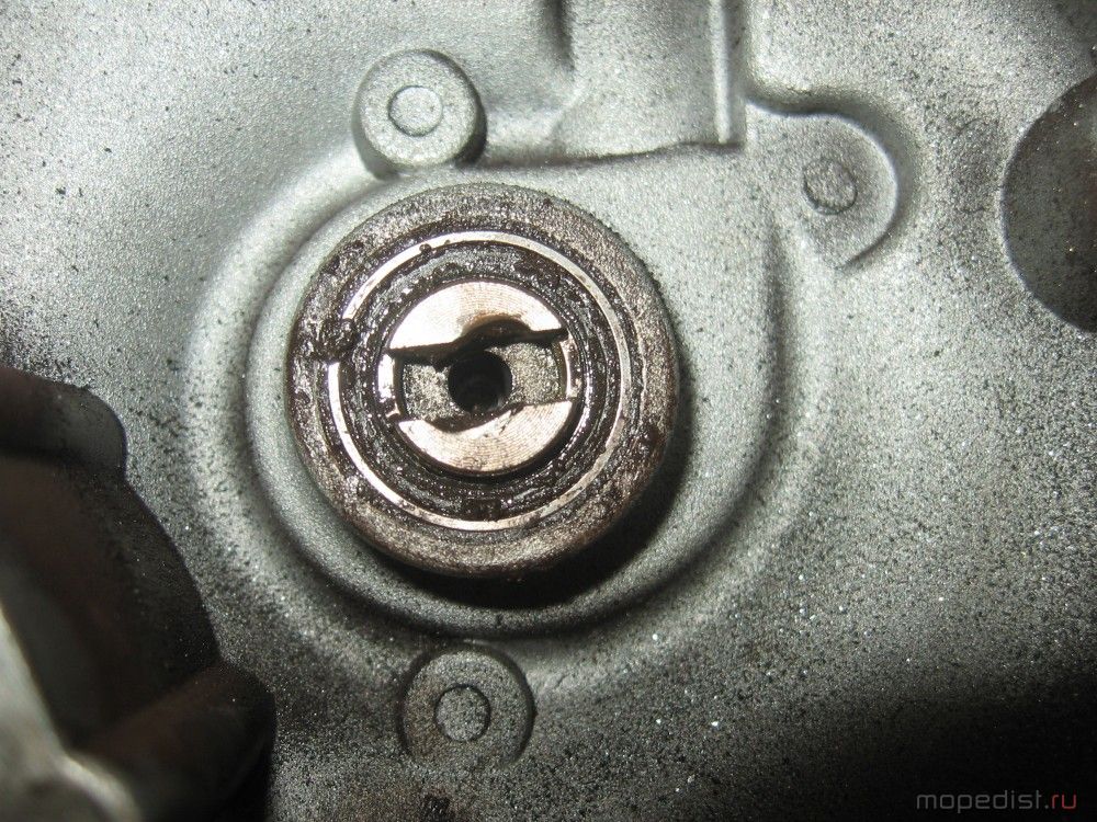

Снова две новости - хорошая и плохая. Прокатился немного на нём, после дождя, посему конкретно по лесу не полазил (как потом выяснится, и хорошо!). Видео как едет, приложу.
Вот видео
http://youtu.be/s97hDKJSyKs

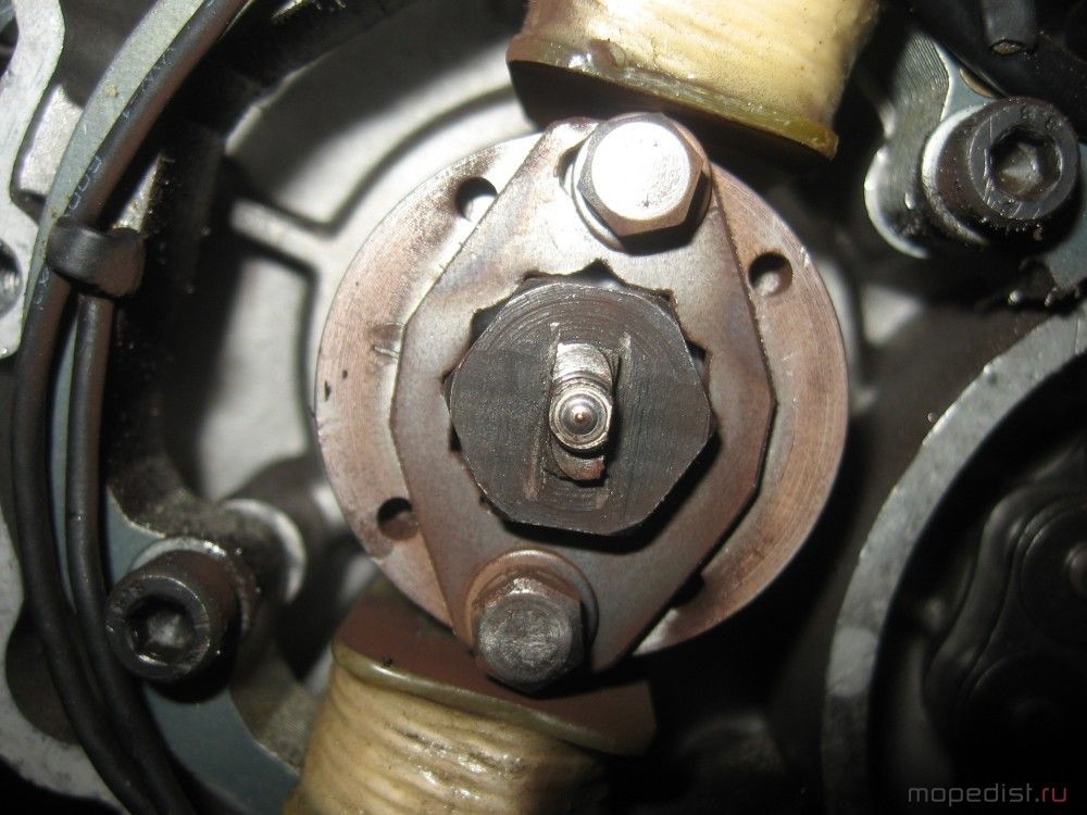

А теперь плохая - сорвало шлиц на вале помпы и гайке магнита. Замечательно, просто прекрасно! Как я выяснил, сиё может быть "болезнью" оригинальных движков, ибо в китайских переход с магнита на вал помпы выполнен иначе, более прочно. Обнаружил кстати из-за привычки трогать движок рукой ради проверки температуры. Цилиндр чуть ли не кипел, а радиаторы были холодные. Мда.

Это что же получается - у вала помпы такое большое сопротивление, что выдавливает металл сочленения? Может быть причиной тому самодельная крыльчатка, которая гоняет жидкость? Или как-то слишком плотно вся помпа собрана. Жидкость такого сопротивления оказывать не должна, если лопасти правильно сделаны и нет большого сопротивления протоку.
А оно, по всей вероятности, имеется - раз уж мотор чуть не кипит, а радиатор холодный. Как ни крути, а термосифонная эмиссия в жидкости присутствует всегда и даже на таком небольшом перепаде высот жидкость просто обязана циркулировать, пусть и с малой скоростью.
Что-то не так... scratch

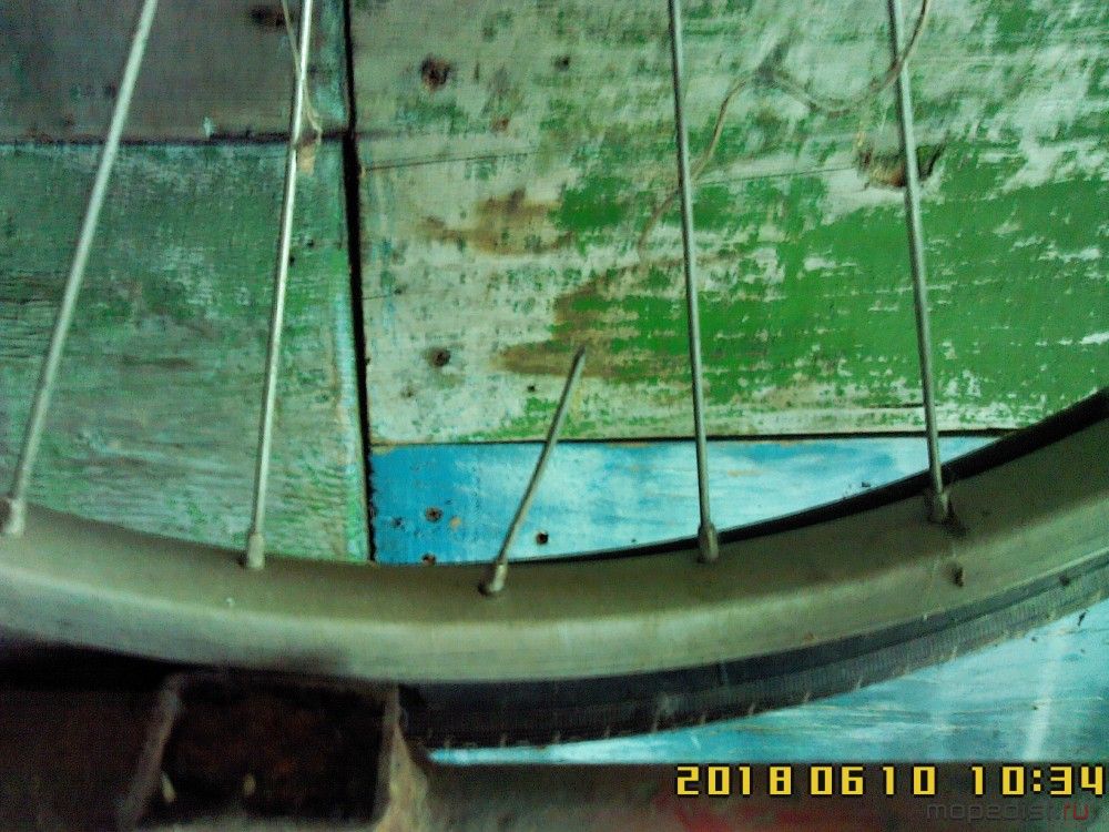

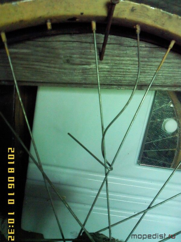

Так не бывает в жизни... podlec Добавлено спустя 4 минутыВот, раскопал-таки обрыв по ниппелю. А рядом по изгибу. Спицы одинаковые, не менялись. Условия работы одинаковые - в одном колесе.
В чем разница, может в технологии изготовления?
А эта спица и вовсе "нарушила" все мыслимые "правила" обрыва.
