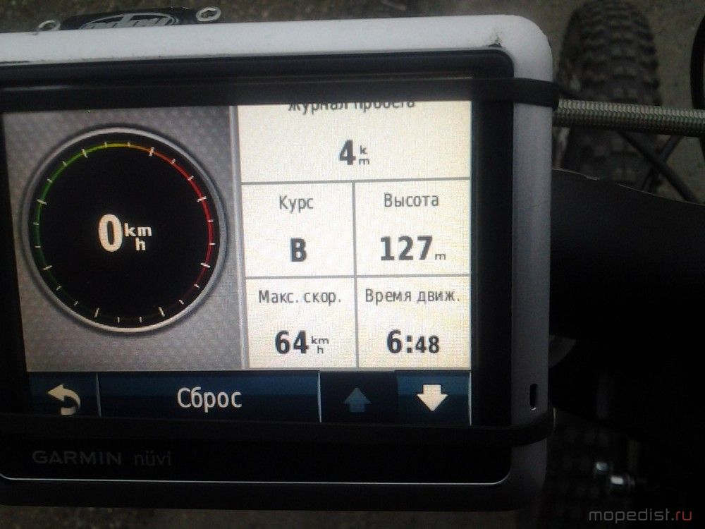

А какая максималка была достигнута?
Avenger
Казань
2 дня назад
на 5 минуте он раскрутился до самых больших оборотов за поездку. Там заметно, что я ехал со скоростью тачек на трассе. Километров 80 было я думаю достигнуто. Но СТРАШНО БЫЛО ПРОСТО ППЦ, и я сбросил газ и начал торможение.

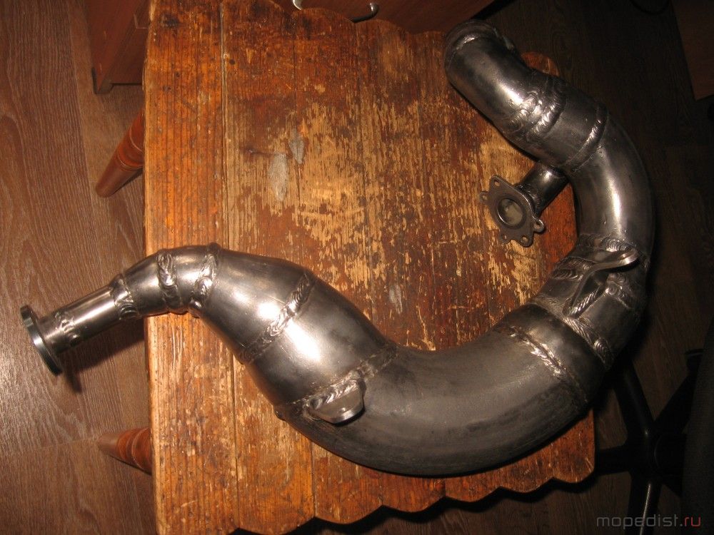

Новости по проекту. Плохие и хорошие.
Начнём с плохих. Ведомая звезда пошла по.... ну вы поняли. МЕСЯЦ мне парили мозг, в итоге ничего не сделано, ладно хоть деньги вернуть чел согласился. В итоге сейчас ищу план Б. Чтобы хотя бы к началу июня заполучить свою звезду.
Теперь хорошая новость. Переделан резонатор, удлиннена его передняя часть. Стал похож на оригинальный по компоновке. По факту, подрывать он начал уже тысяч с 7-8, мож чуть меньше. Как итог - пропала "яма" в разгоне, когда даже милипиздрической горочки хватало, чтобы движок не мог выйти на резонанс. Максималка со звёздами 11-60 порядка 80. Уже не так страшно по трассе ехать рядом с тачками, видимо привык. Пока вот фото резонатора, видео езды будет завтра (сегодня камеру не брал). Подрывать начинает с 35-40 кмч. Т.е. звезда на 75 по прежнему нужна, чтобы он мог нормально ездить по грунтам, но его теперь хоть можно использовать, хоть и только на асфальте.

Итак, окончательная версия резонатора, чуть-чуть длиннее предыдущей версии, и уже облагороженная так, что не мешается правой ноге. Что очень хорошо. Измерена максимальная скорость. С помощью навигатора garmin. Она составила 64 км в час. Воспринимается она на мотовелосипеде как 70-75. С новой звездой скорость будет порядка полтинника. На грунтах больше и не нужно.
