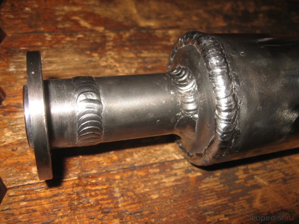

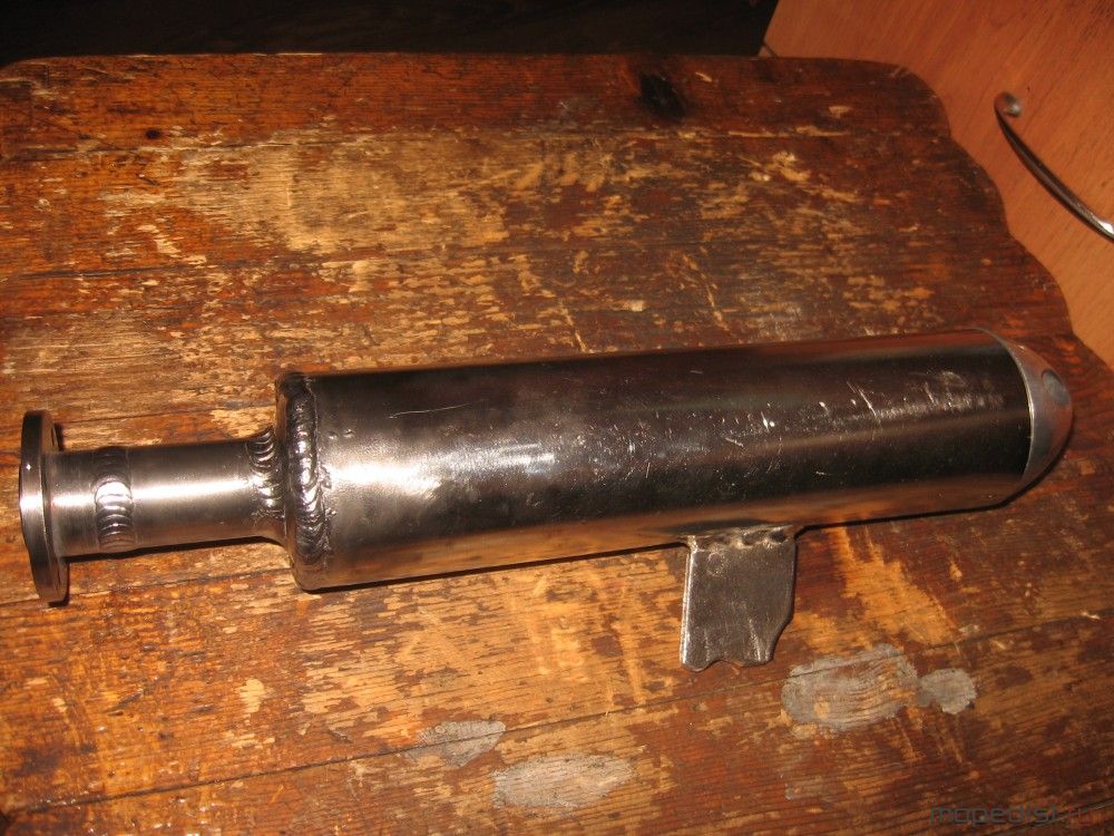

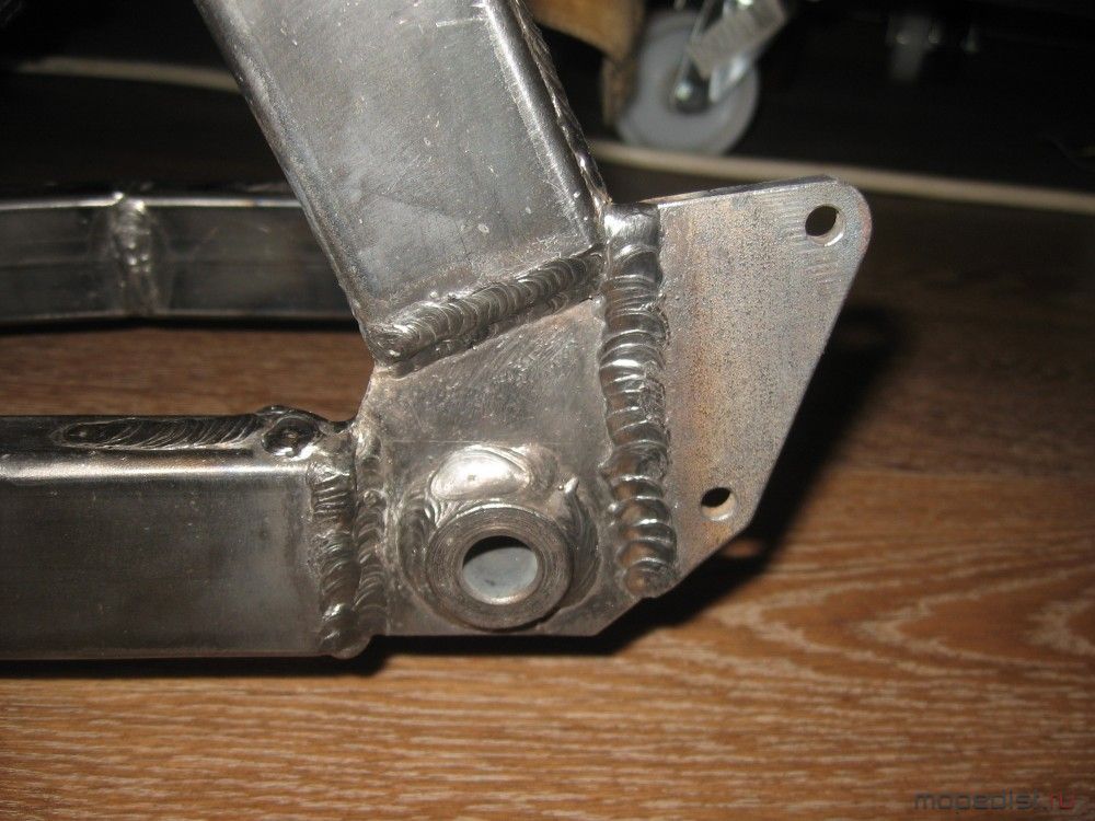

Тем временем, приварил фланец с патрубком к муффлёру. Осталось изготовить и приварить крепление дискового тормоза и крепление этого самого муффлёра и раму можно отдавать на покраску (торцы перьев уже заварены).

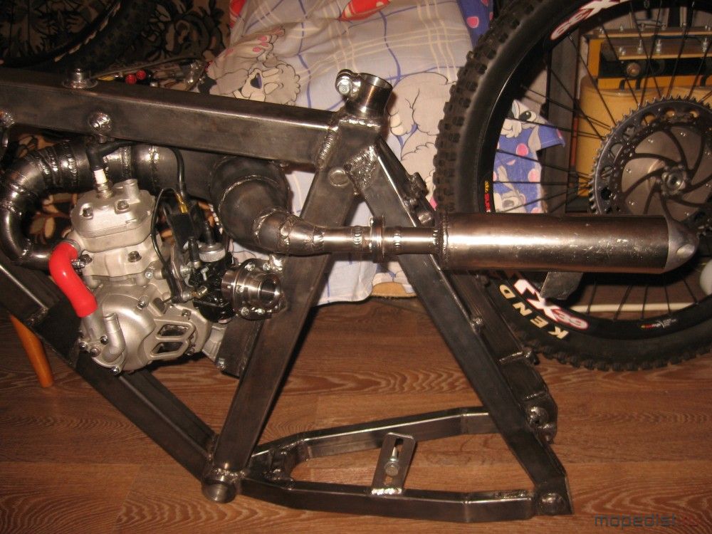

Примерил муффлёр. Осталось собстенно сделать три вещи. Первое - сделать крепление этого самого муффлёра, чтобы он фиксировался к раме, а не болтался лишь на патрубке. Второе - приварить крепление дискового тормоза. Ну и третье - это сделать ограничители поворота вилки.

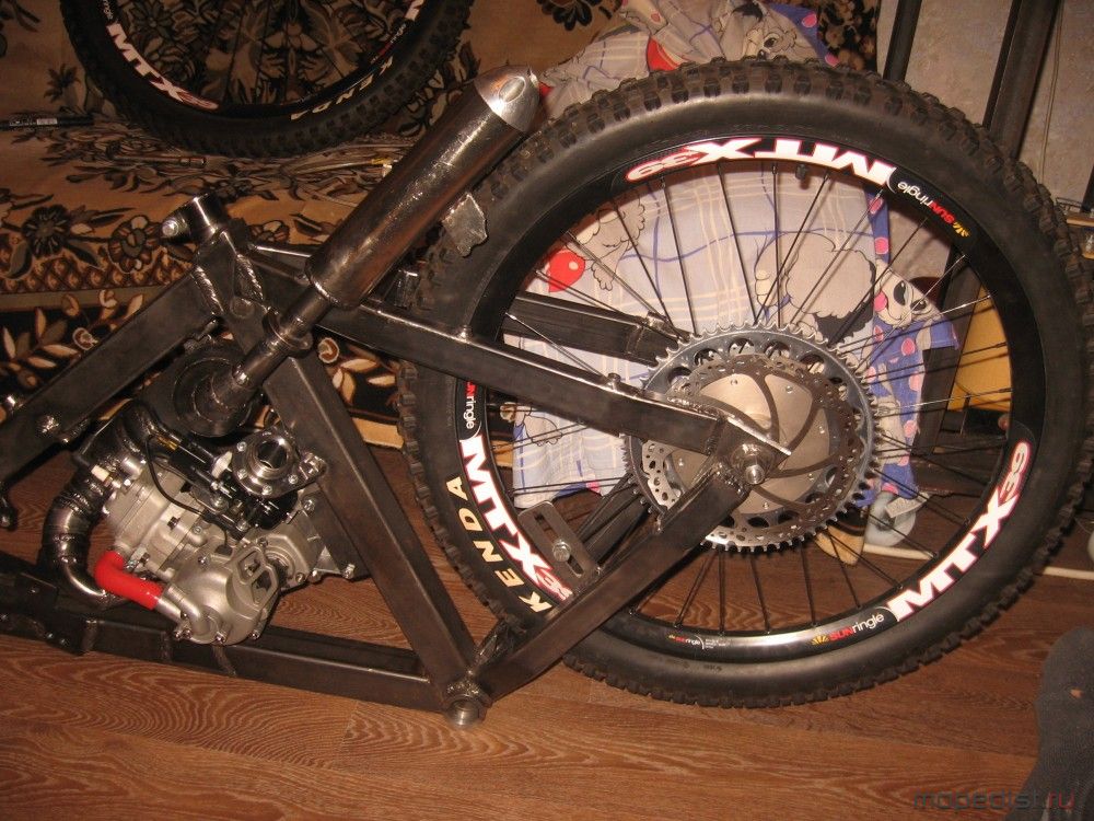

Я надеюсь ТС понимает, что с отсутствием задней подвески и таким весом он построил чистокровный шоссейник. В эндуро конечно можно сунуться, но скорость и удовольствие от езды упадут втрое. Так же нужно понимать, что при этом раскладе с нашим асфальтом заднее колесо это расходник.

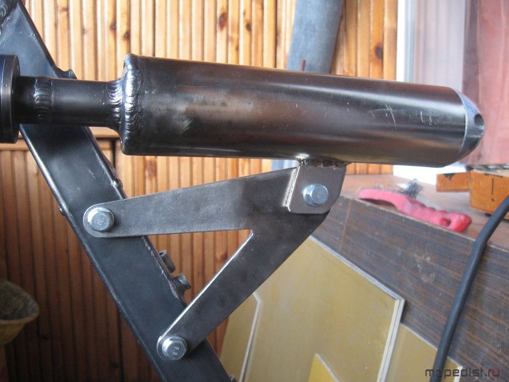

Ну, "эндуро" - это громко сказано))) Я построил горный велосипед-переросток с мотором на стероидах. Вот что я построил. Хотя, пока ещё не построил. Скоро построю.

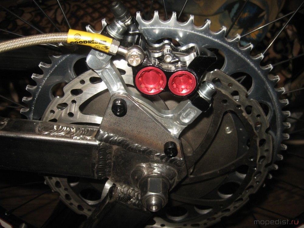

Пока вот доделал крепление заднего тормоза.

Адский вес без подвески, адские тормоза и пихло...спицы точно в топку !
Редактировалось: 1 раз (Последний: 9 апреля 2018 в 03:44, непоседа: причина не указана)

Да ничо не будет с ними. Я на прошлом мотовеле отжигал с КД-80 по полям и лесам, пока он не сдох. Скоро три года будет с тех времён - колёсики всё те же, и спицы, и обода, ни разу так и не подкручивал ничего. Тут же обода более прочные, так что тем более ничо не будет.

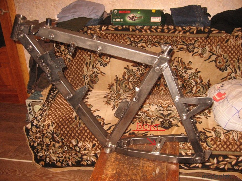

Рама полностью изготовлена и отдана на покраску после того, как сделан последний элемент - крепление муффлёра. Впереди сборка.
