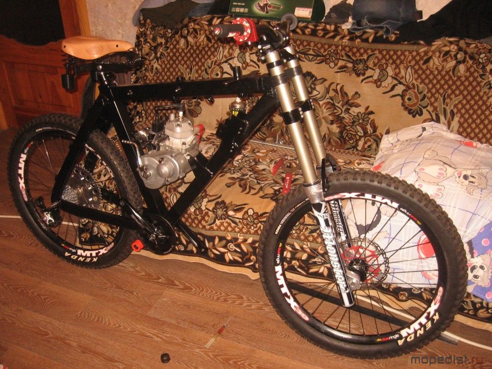

"Dhampir" project, или "Внедорожный мотовелосипед 2.0."
Сборка единственного в своём роде мотовела с движком водяного охлаждения ktm sx50

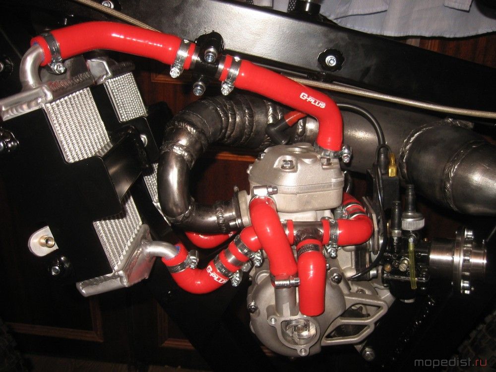

Смонтирована система охлаждения. Осталось прикрутить крышку через прокладку и затянуть два хомута и можно заливать жижу.

Что-то я не увидел расширительного бачка в системе охлаждения... scratch
Avenger
Казань
Его и в самом мотоцикле ктм-50 или ктм-65 нету. Там сам радиатор посути его роль исполняет, т.к. находиццо выше двигла.
Всё гениальное просто joke
А куда же будет вытекать жидкость, которая расширится при прогреве мотора?!. scratch
Или будет как в Победе: залил воду "на палец" от дна верхнего бачка и достаточно?

У меня на 21й Волге тоже нет расширительного, не вижу проблемы, но там трубка на улицу после клапана пробки, уровень тосола держится и хорошо

У этого мопеда тоже крышка с клапаном и трубка из горловины вбок выведена.

У меня на Москвич-408 не было штатного бачка, пока ездил на воде. А когда перешел на ТОСОЛ, то пришлось поставить - он расширяется больше, чем вода. И при холодном двигателе получалось, что уровень уходил под донышко верхнего бачка радиатора, потому что в прогретом состоянии лишнее вытекло на дорогу. Жаль было терять ТОСОЛ и постоянно доливать, вот и сделал как положено.

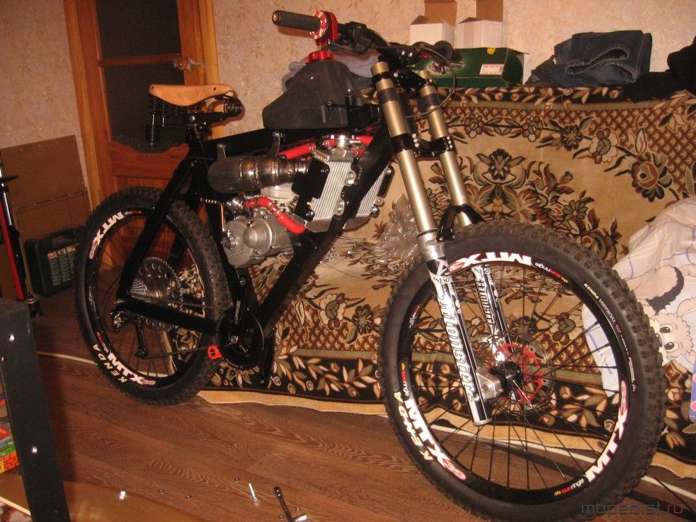

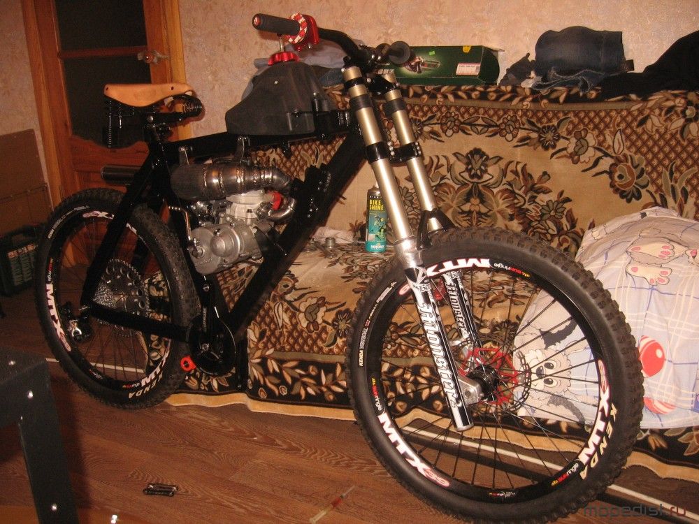

Итак, вы этого дождались. Дождался и я. Да, я наконец-то испытал сиё чудовище. Но обо всём по порядку. Испытание проводилось в два приёма - сначала выпер мотовел на улицу дабы запустить двигло и испытать собсвеннно его. Ну убедиться, что ничего не течёт, нигде не травит и т.д. Штука всё-таки для меня новая, двигатель с жидкостным охлаждением и с маслом в трансмиссии. В общем, двигатель я запустил, погазовал, убедился, что всё работает и настала очередь собственно ходовых испытаний. Нацепил свою убитую цепь (новую цепь надо мыть от консервационной смазки, что заняло бы время), и поехал. Вообще, как всегда не обошлось без подлянок. Первое - начал течь бензокран. Прям дежавю словил, блин. В 2013м при испытании дешечного мотовела тоже самое было (там правда ссало по сварному шву бака). Ну, кран залеплю как-нибудь, не проблема. Второе - сцыт чёрным маслом из под свечи. Видимо, свеча ушатана и на ней шайба давно сдохла (свеча шла с движком). Но это всё решаемо
Теперь как он едет. Поначалу я сел, запустил, и офигел от того, насколько же чахло он трогается. Я было даже подумал, что мой дешечный мотовел по троганию уделает его.
Видимо, сцепление должно притереться! - подумал я. И стал накатывать круги во дворе и прилегающих окрестностях.
Медленно, но верно, разгон при выкручивании ручки газа становился всё лучше. Пока дальше он не растёт, и до козления примерно как до Пекина. Но при этом оно стало ехать. Сразу скажу, во дворе тупо места нету разогнаться, поэтому поехал далее по грунту рядом с дорогой. Разгоняется он бодро, и чувствуется, что он может сильно больше. Двигло тупо не крутится до номинала, короче. И тут меня пропёрло. Надо по дороге сделать прогон. Сделал. Дорога кончалась, а он продолжал разгоняться. Скорость не меньше 70 была, когда я стал тормозить. Офигеть!
По нагреву. Резонатор тёплый. Ногу греет и всё. До горячего сильно много. Радиаторы тёплые. Щупал руками. Не горячие. Видимо, тупо из-за прерывистого характера работы движка.
Вес получился дюже БОЛЬШОЙ. Первый раз, когда я выкатил его, ещё без цепи, проверить двигло, я СИЛЬНО офигел, заталкивая его обратно по лестнице на 2 этаж. Думаю, сто потов сошло, не менее. Второй раз, когда уже вернулся с испытания, первые две лестницы я по прежнему заталкивал. После того, как сошло 75 потов, я понял, что если я хочу эксплуатировать эту машину без гаража, то я должен придумать, как его тащить наверх. И я придумал. Рукой взял за обод заднего колеса, второй рукой за траверсу вилки нижнюю. И вот так я затащил его по лестнице уже без ста потов.
Резюмируя, отмечу что я узнал сегодня.
1. На низах момент слабый. Сильнее чем на дешке, но видимо, не в этом его сила. Сила его в оборотах, т.е. в скорости. Повторюсь, я и близко не подошёл к максимальным оборотам.
2. Звук воистину сатанинский. Все пешеходы разбегаются. Жаль видео не снял, не до того было. Ещё сниму, увидите.
3. Велосипедный ход весьма лёгкий. Что в принципе понятно, ибо нету сцепы в привычном понимании.
4. Едет МЯГКО. По грунтам я летел как на альфе с подвеской. Ну мож и не прям так, но похоже. Седло отрабатывает свою цену.
5. Вес в сборе около 55кг, и есть определённые проблемы с подниманием его на 2 этаж. Но это лишь дело техники.
Пока всё, впереди ещё покатушки. Мотор посути новый, надо кататься и кататься.

Присоединяюсь к поздравлениям. Выглядит хорошо. Как алюминиевый. crazy

Сделал ещё несколько кругов вокруг квартала. Сцепление, похоже, притирается. Трогаться стал таки лучше, но всё равно далеко до идеала. Каждый круг делался с разным положением иглы. При поднятой игле чувствуется, что двигло тупо богатит, при опущеной - беднит. Пока оставлю в среднем положении. Бензин кстати кончился. Выжирает он его воистину чудовищно!

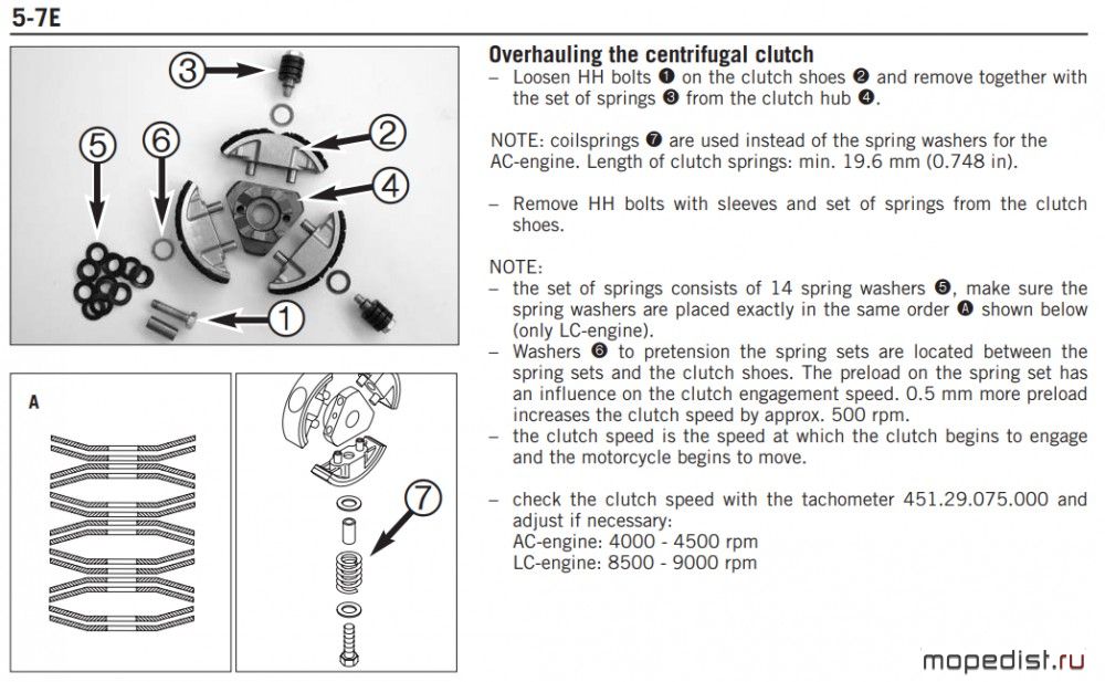

В общем, путём рытья мануала выяснено, что на водянке сцепа срабатывает при 8-9к (!!!) оборотов! Это ОЧЕНЬ много. И это совпадает с опытными данными, когда двигло орёт на больших оборотах и только при этом мопед начинает ехать. Одно - когда оно приводит в движение невесомый байк с очень-очень лёгким пилотом младшего школьного возраста или младше, и у которого (у байка, не пилота) диаметр звезды почти во всё колесо, и СОВСЕМ ДРУГОЕ ДЕЛО, когда байк весит 55кг, а пилот - почти 80. Надо понижать обороты срабатывания сцепы, посему сливаю масло и достаю сцепу. Настраивать буду изменением конфига пружинных шайб.

Масло декстрон-3, сцепа именно буксует. Двигло раскручивается, а аппарат не едет.

Какие грузы? Иль ты про держатели колодок? Они алюминиевые. Вообще, нашёл вот что:
http://www.motomx.com/clutch_information.html
Beginner setup is as follows: HH (( )) (( )) (( )) ( ) /
This setup is more aggressive: HH (( )) (( )) (( )) ((( /

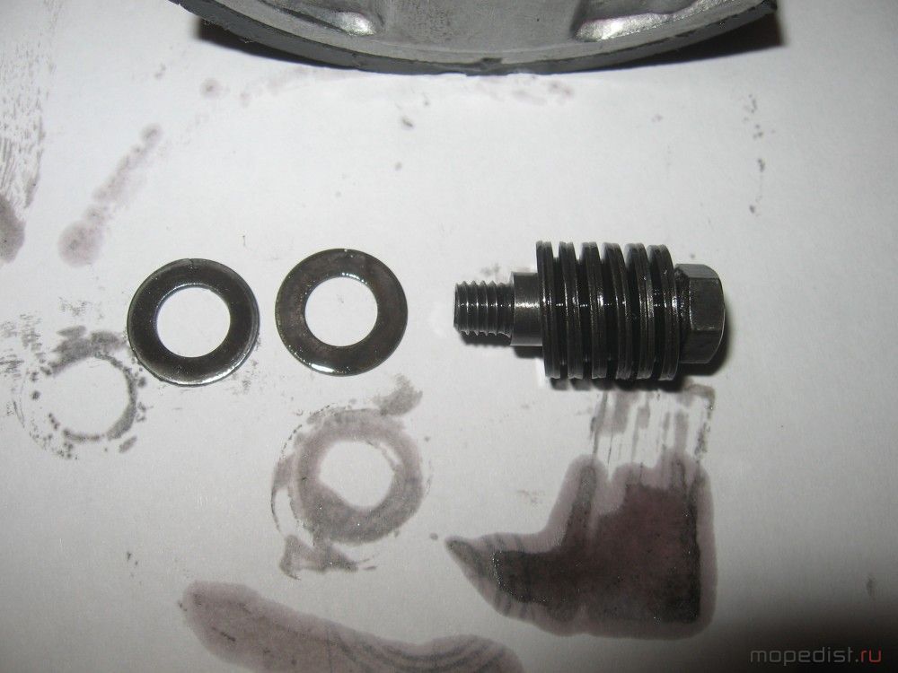

В общем, сцепа была разобрана, и вот что было выяснено. Во-первых, в мануале ясно нарисована конфигурация пружинных шайб именно для водянки. Всего шайб там 14, три набора по 4 и один по две шайбы, после чего идёт две обычные шайбы. Что было у меня. На двух колодках как на фото - т.е. пять наборов по две встречно, и после шестой - две смотрящие в одну сторону, после чего опять таки по две обычные шайбы. На третьей колодке - все шесть наборов по две встречно. Таким образом, шайб не 14, а 12, т.е. уже интересно! В общем, что я сделал. Я решил для начала привести всё к стоку, сделать всё согласно мануалу (картинка выложена несколькими постами ранее), т.к. я поставил ещё по две шайбы, взяв их из китайского сцепления, а остальные разместил согласно мануалу. Всё собрал обратно, завтра на балконе испытаю тягу и посмотрю, как оно должно работать в стоке. Да, я проконтроллировал собственно износ как колодок, так и колокол - они абсолютно новые. На колоколе даже следы резца токарного внутри ещё различимы, так что В ЛЮБОМ СЛУЧАЕ, колодкам ещё притираться и притираться.
Avenger
Казань
В общем, проведены эксперименты и их результаты я сейчас опишу. Первое - со "стоковой" конфигурацией шайб мопед не ехал ВООБЩЕ НИКАК. Т.е. ВООБЩЕ НЕ ТРОГАЛСЯ. Двигло ревело как бензопила, а мопед еле-еле с отталкиванием ногами начинал мееееедлеееенно катиться по идеально ровному асфальту. Ну, отрицательный результат - это тоже результат, подумал я, и снова разобрал сцепу. Да, сливать масло после каждого такого эксперимента, это довольно гиморно. В общем, вернул изначальное число шайб, а именно, 12 вместо 14. ВСЕ шайбы собрал попарно-встречно, под пружинные шайбы была подложена ОДНА шайба вместо ДВУХ, и в такой конфигурации мопед поехал! Да, он реально поехал уже весьма бодро. Скорость трогания уже весьма хорошая, если мопед просто стоит на земле, и крутнёшь газ, то он буквально вырывается из рук. И да, сцепление ещё притирать, уверен, что будет ещё лучше. А теперь, главное. Резонатор РАБОТАЕТ! После старта и набора некоторой скорости идёт ТАКОЕ УСКОРЕНИЕ и набор оборотов, будет к заднице прицепили ракету. Почему то под конец обороты дальше не растут, списываю на богатую смесь, хоть и игла в среднем положении. Или же банально холодный движок, что более вероятно. Но едет он теперь прекрасно, и готов к "боевому крещению".
