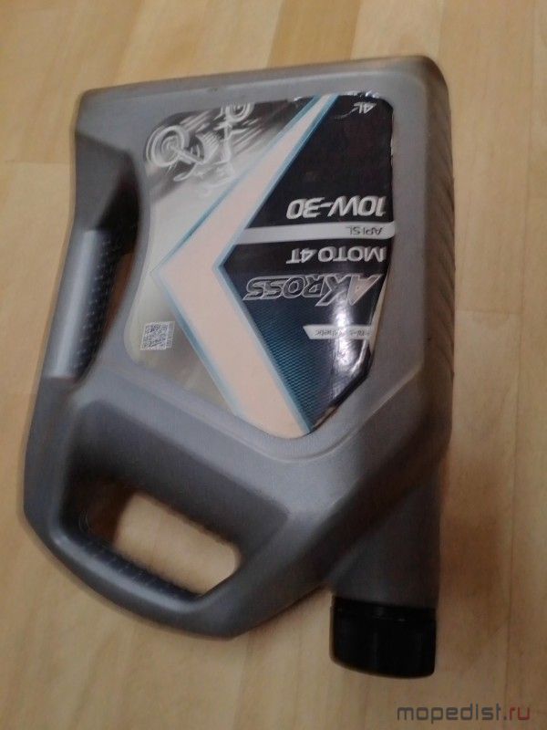

Но, с санкциями появился "параллельный импорт" и вместе с ним 50% подделок - так мне сказал какой то чиновник по радио... У меня 5 моторов и жду шестой, купил сразу 4 л.
7 часов назад

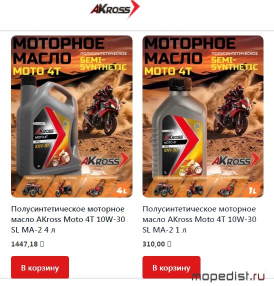

Просто для удовлетворения своего любопытства я зашел на официальный сайт завода AKross.
И там я не обнаружил автомобильного моторного масла 10W-30 в такой упаковке.
Ну, думаю, они же могли поменять внешний вид, а эта канистра из старых запасов...
И зашел на официальный сайт магазина этого завода.
Там тоже не нашел этого масла - в каталоге автомобильных моторных.
Что интересно - на сайте завода, в каталоге масел для мототехники, ничего нет.
А на сайте магазина оно есть. Как для 4Т, так и для 2Т моторов.
Странно, не правда ли - завод продукцию не делает, а магазин её продает.
Для 4 моторов - упаковка 1 литр и 4 литра, но выглядит иначе.
Заводик этот небольшой, но отрицательных отзывов о его продукции я не нашел.
Возможно, что плохо искал...
Года два назад покупал по "рекомендации"..., возможно когда то делали, остались старые запасы - хочется верить...
