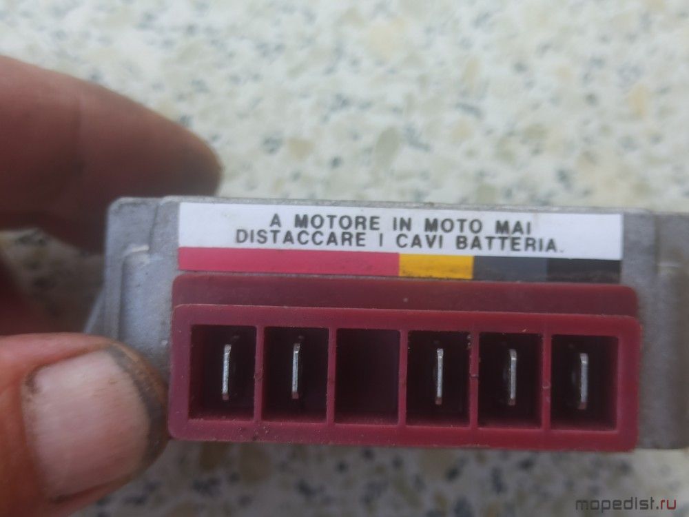

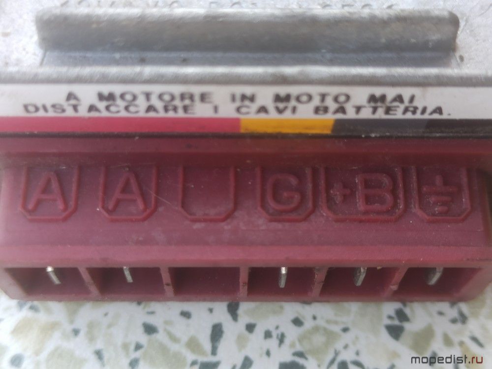

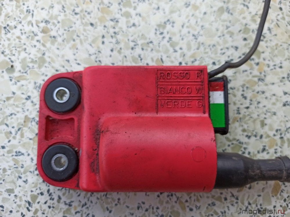

Не подскажите от чего подходит катушка зажигания(она же CDI)на Пьяджо.
Глянуть бы хоть на фото этого моноблока, раз уж катушка в составе коммутатора.
miasnik

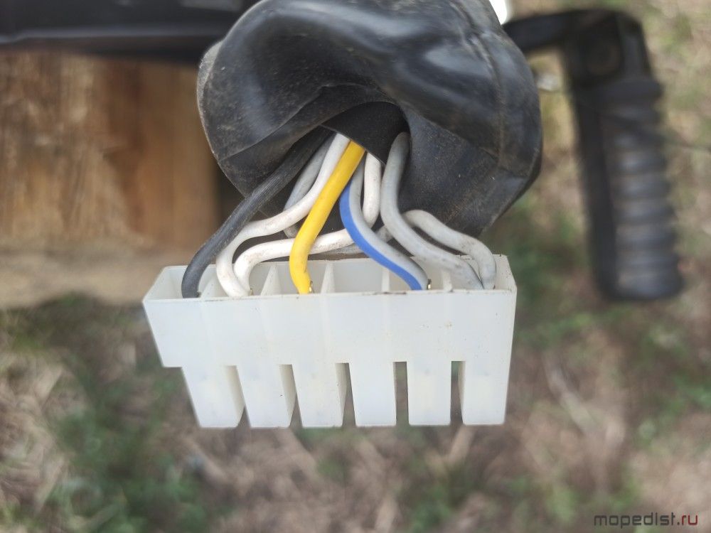

698 дней назад
вот оно это чудо,как его проверить вообще

miasnik
698 дней назад

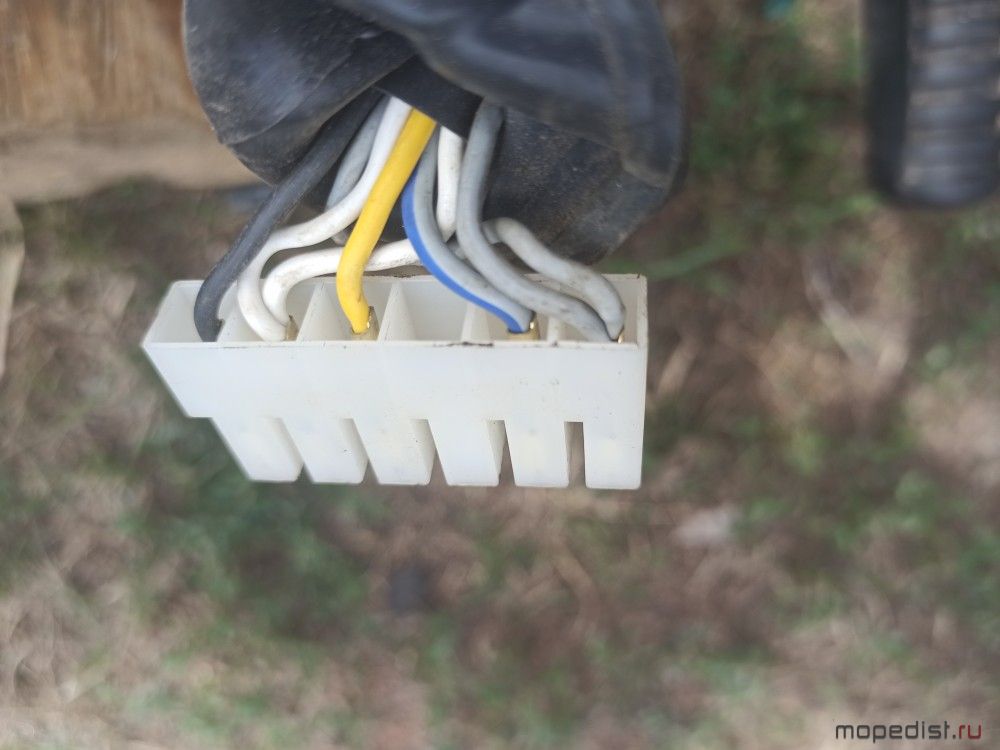

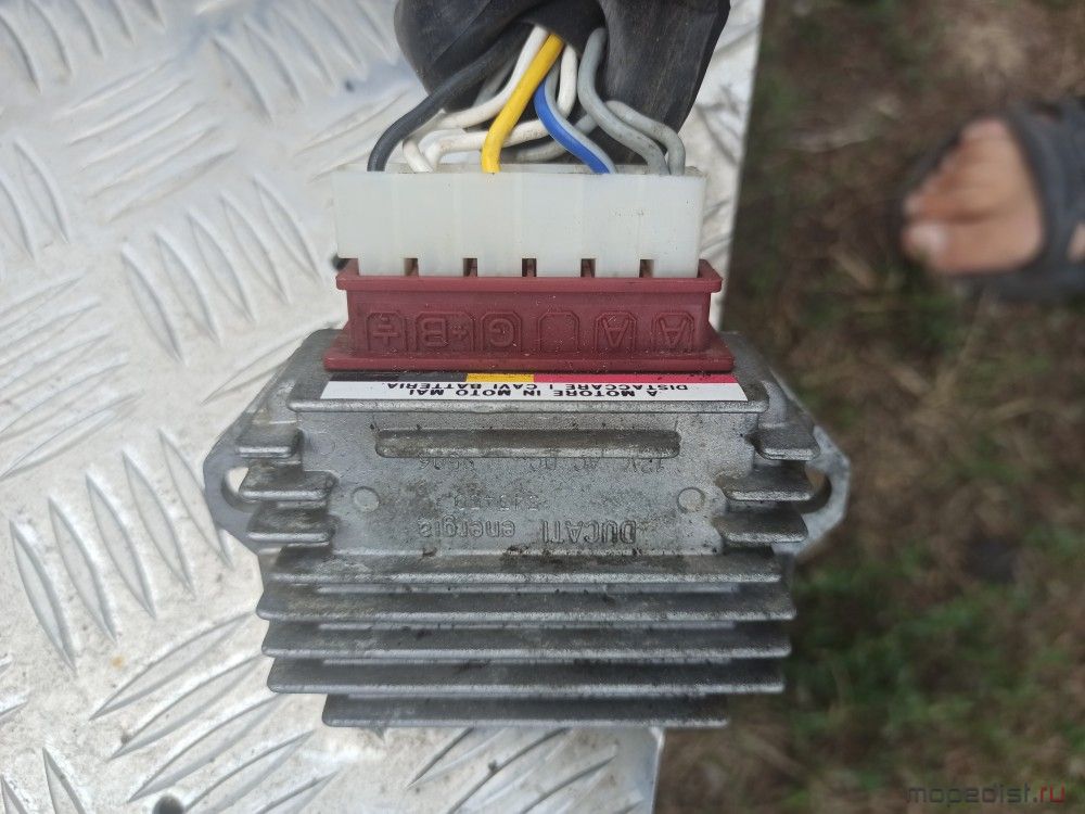

Регулятор напряжения выглядит так. Скажите, регулятор напряжение как-то влияет на выробатку искры. На самом деле не понятно ещё что вышло из строя. Может и генератор. На катушке_каммутаторе три контакта, плюс провод массы.
miasnik:
Бери тестер и проверяй: сопротивления обмоток генератора, напряжение с них при прокручивании кикстартером, напряжение с датчика момента зажигания.
Хорошо бы поискать на этот скутер мануал с электросхемой, форум по этой конкретной марке скутера - редкая она у нас, мало кто знает.
miasnik
698 дней назад

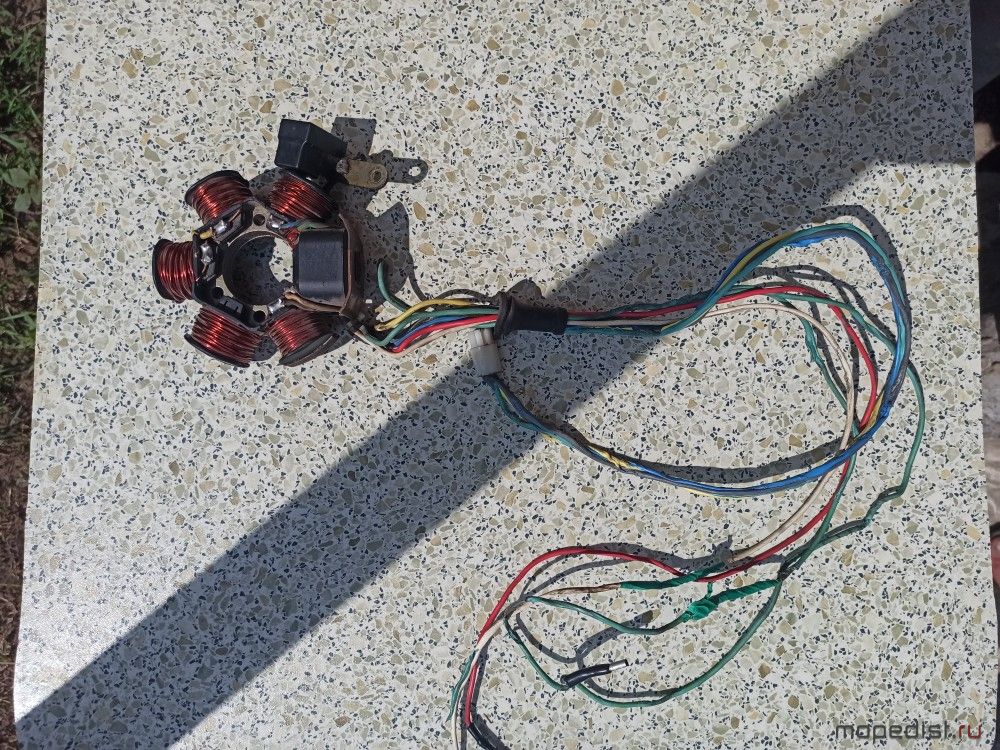

Снял генератор,все провода поплавлены. Что с ним делали хз.
Ничего с ними не делали, а вероятнее всего просто было замыкание на корпус двигателя. Обмотать места подплавления изоляционной лентой, тонко и аккуратно. Собрать всё на двигатель, поставить ротор и пробовать напряжения на выходе, крутя кик-стартером, без свечи в головке цилиндра. Заряжающая обмотка должна дать примерно 60 вольт, световая около 6 вольт и датчик меньше 1 вольта.
Возможно, что коммутатор и реле напряжение "живые", только нужно их правильно подключить.

miasnik
698 дней назад
Правильно это как? ИХ по другому и не подключишь. там везде фишки

Световая обмотка выглядит кустарно намотанной, на искру это влиять не должно, но могли что нибудь перепутать или испортить при ремонте генератора.
Сам генератор должен дать искру с любыми мопедными коммутатором и катушкой, наверняка найдётся что-то подкинуть чисто для теста.

Попробовал ноль не искры, сигнал тоже не крякает. Да я смотрю намотано как то не пойми. Похожа на кустарную работу крест на крест,провод лежит. А вообще сейчас есть места где можно перемотать, или овчинка выделки не стоит? А так если попробовать. Какой провод на катушку из трех?
miasnik:
Их нужно ровно подмять плоскогубцами в местах соединений и пропаять оловянным припоем. Желательно не с канифолью, а со специальным флюсом. Если такого нет и только канифоль, то раскрутить соединения, зачистить жилки ножом или мелкой наждачкой, снова скрутить и запаять. Потом аккуратно замотать изолентой. А лучше термоусадочной трубкой - надеть до соединения проводов, после пайки надвинуть на это место и прогреть, можно над огнем зажигалки - она съёжится и плотно всё закроет.
miasnik:
Можно и самостоятельно перемотать, только нужно иметь провод и большое желание, а также знать правила перемотки. Сначала нужно выяснить, действительно ли требуется перемотка. Сопротивления обмоток уже померил? Световая, обычно, имеет 4-6 ом, заряжающая около 500 ом, а датчик примерно 150 ом.
miasnik:
Не понял - из каких трех? Световая мотается проводом 0,6 или 0,7, толще нет смысла. А её, вероятно, перемотали более толстым проводом - собирались подключить к ней какую-то большую нагрузку. Знаю, что некоторые любители слушать музыку на ходу подключают усилитель для плеера и колонки.
Заряжающая обмотка, обычно, мотается проводом 0,12...0,2 мм.
Датчиковая - не знаю, не разматывал и не мерил, полагаю еще тоньше. Обычно она не портится.

Порекомендую самому перемотать.Провод-Митино-базар.Силовые мотаются на руках.Зарядная,ну,в принципе тоже можно...я мотаю на станке с направлением провода 0,14 трубочкой от авторучки,но долго.....еще и пропитываю лаком...иногда....Добавлено спустя 4 минутыСудя по фото-у Вас перематывать может и не придётся.Погорели провода от осветительной обмотки.Отпаяйте их и прозвоните осветительную и зарядную на обрыв.Соединительные концы-однозначно в топку,замените их по цветам и всё

Ну да на вид вроде бы норм. С перемоткой если вдруг, сам не справлюсь(по ряду причин). Провода все заизолировал установил на скутер . Ноль. Надо прозвонить по мимо генератора катушку-коммутатор. Все таки есть где перемотать в московском регионе? Подскажите. И сколько стоит такая процедура?. Датчик бы тоже нужно прозвонить.

Погодите с перемоткой.Сплавившиеся провода-долой!Похоже у них жилы сгорели-вот и нет результата.Отпаяйте от генера жгут с зарисовкой-что-где(по цвету).Затем омметром проверьте сопротивление катушек.Освещение-низкое,менее 1 Ом,заряд-400-600 Ом,датчик-100-300 Ом.Примерно такое сопротивление,ну или рядом-зависит от модели.Всё звонится относительно сердечника генера.Данные по замеру-выкладывайте сюда,помозгуем.Добавлено спустя 3 минутыФотку РР глянул-Ваш генер имеет обмотку освещения изолированную от сердечника.Тогда сопротивление меряйте между концами обмотки

Провода(жилы) от генератора точно в норме они мощные. На фото мой тестер(достался в наследство). Еще б им уметь пользоваться. В каком положении,
должен быть переключатель?

Заменил расплавненные провода,толку ноль.

Ну может пригодится расцветка, если кто не знает:
красный -+12(аккумулятора),
чёрный - +12 (после замка),
голубой с белым - индуктивный датчик,
зелёный - масса,
2 жёлтых (в паре) или 2 розовых (в паре) -переменка с генератора (вариант ПОСТОЯНКА, масса изолирована),
жёлтый - освещение с генератора, белый - с генератора на РР, зарядка аккума (вариант ПЕРЕМЕНКА, масса не изолирована),
чёрно - красный - питание коммутатора (200-300 В),
чёрно-жёлтый - на катушку с коммутатора,
чёрно-белый - глушение (в замок зажигания)
Катушки там целые, ничего перематывать не надо. Если бы погорело, то погрели бы провода по всей длине (изоляция). А так .. видно что провода, бывшие внутри генератора (от катушек до резинового ввода) целые. Типа как снаружи прошлись феном. Походу , трогали проводку зимой, провода задубели. Чтобы изоляция не полопалась, грели феном. Сам так делал, пока не сменил на фторопластовые. Да видать вместо бабского фена взяли строительный... rofl
