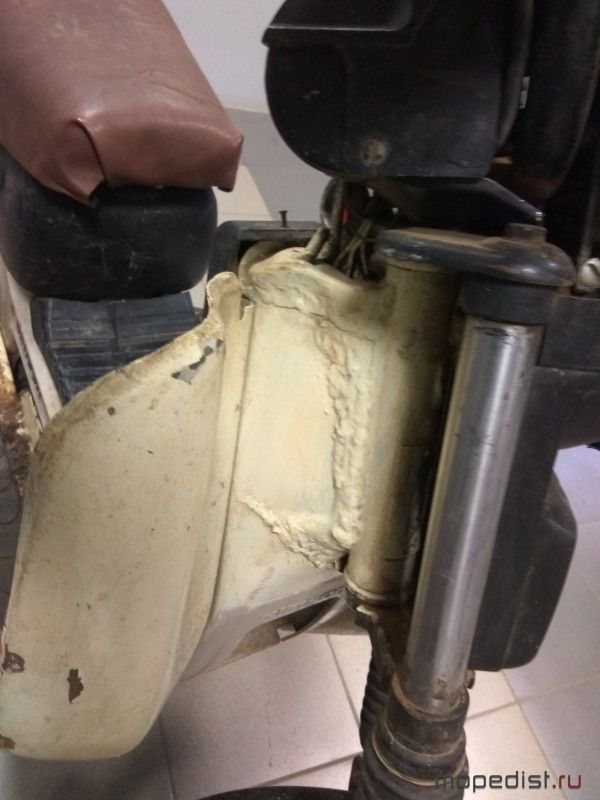

сварка не завод. Из-за чего?

Так по этой фотке видно, что она в забор приехала.
Проверяй сразу геометрию.

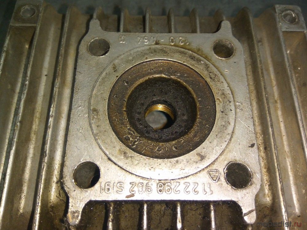

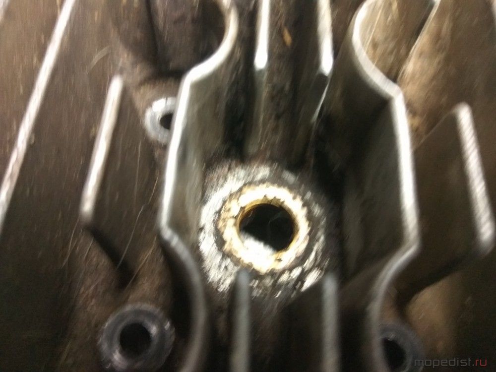

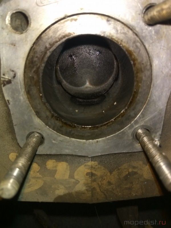

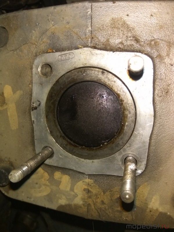

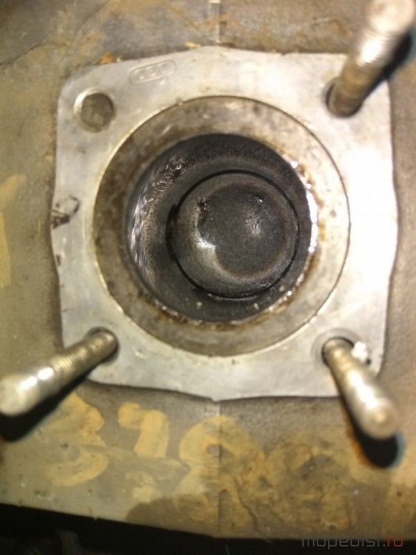

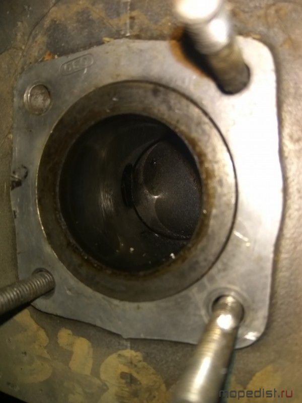

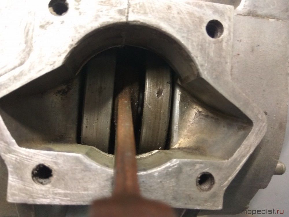

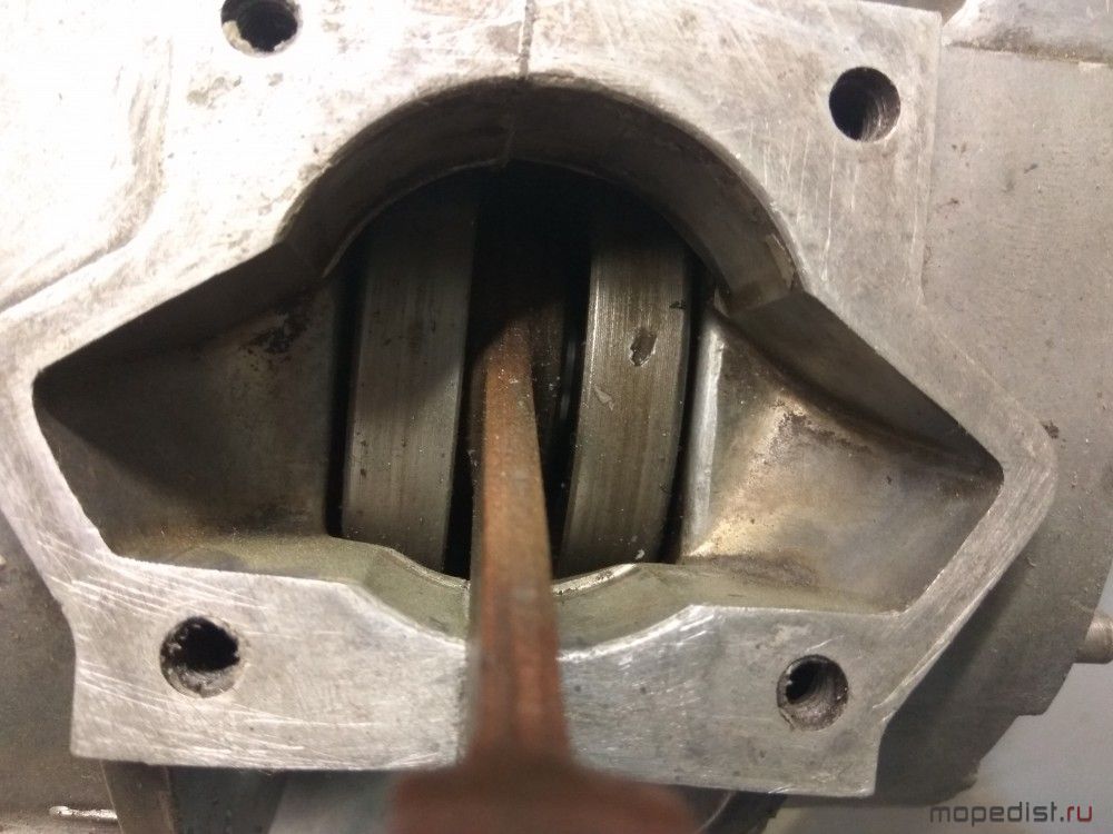

Неудержался, снял головку.
в гбц ввертыш, или вставыш, но камера сгорания меньше чем на стоковой голове.

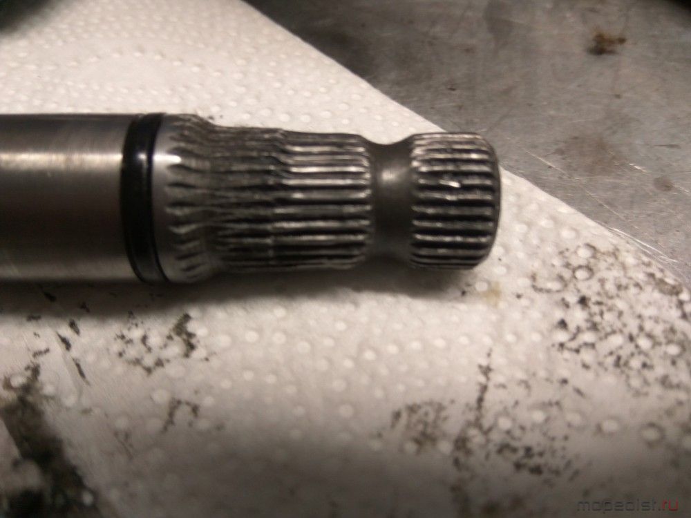

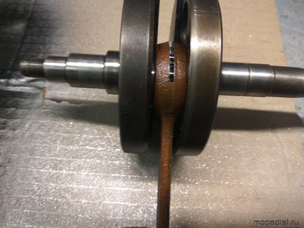

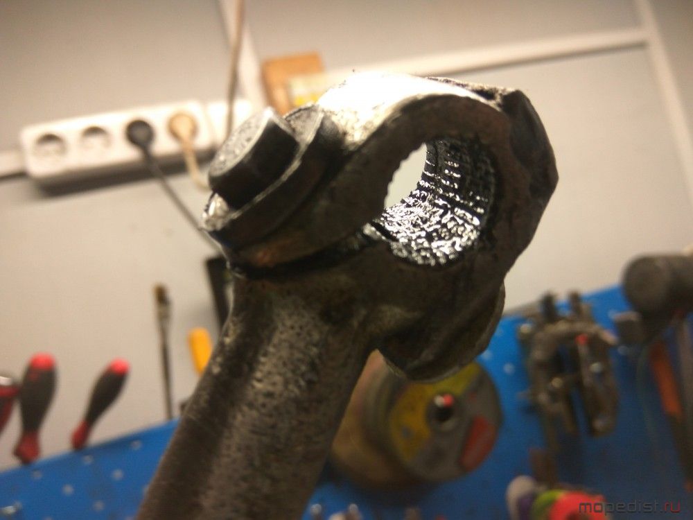

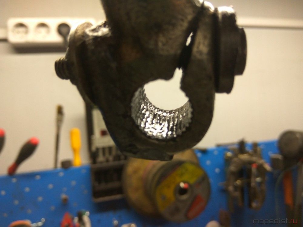

Осмотр как стартера закончился вынутым вало, при чем вообще без усилий. Слетел стопор. надо будет снимать движок. по поршневой вроде нареканий нет, осмотрел внимательно, с фонариком, погладим пальцем, рытвин и выработки не обнаружил. Но движок по любому снимать, вал кика надо вернуть на место. Шлицы не сильно сожраны, лапка варилась, заварили не очень удачно. зазор сошелся, но на валу сидит слабо, думаю увеличить зазор и затянуть.

Айдар, для того, что бы вернуть вал кика на место, движок снимать не надо. https://www.youtube.com/watch?v=efjfdVA7f5s https://www.youtube.com/watch?v=5MrUadSyfA8

Serg(Rus), Да это я в курсе, просто как бы не уверен в движке, с другой стороны к поршневой, то что видел, претензий нет, но думаю что надо снять цилиндр, что бы точно в этом убедиться. А в этом мопеде что бы вернуть все на место, надо быть немного гинекологом. laugh Добавлено спустя 1 минутуС колесами засада. Стоят 10е. Или от миника, или от мотороллера. Родные бы. Пока здесь нигде не нашел. А у буржуев дорого, по 70 евро обод.

Лапку кика менять надо, шлицы убитые. Шлицы на валу можно надфилем поправить.

Serg(Rus), отмою, отфоткаю.

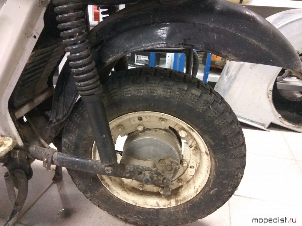

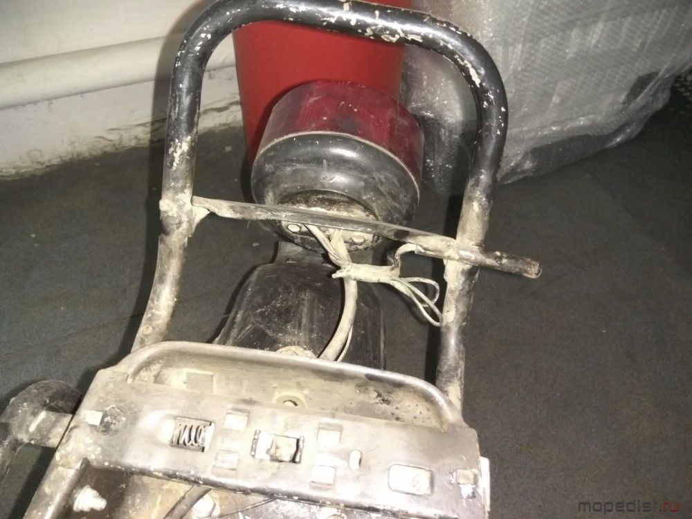

Разгребусь с текучкой, займусь. Пружина задняя сломана.

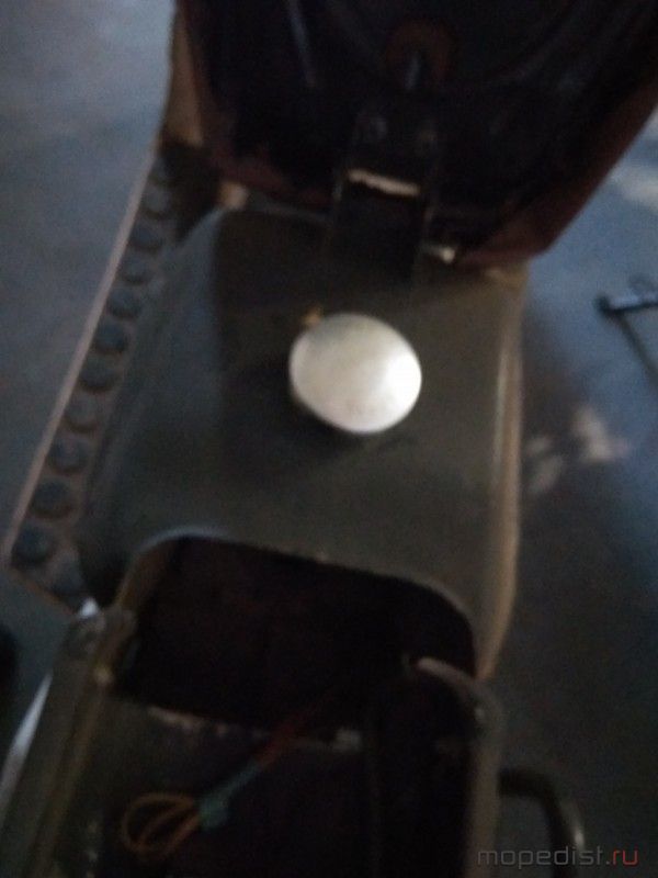

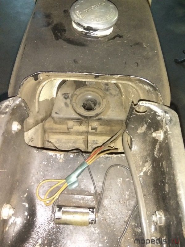

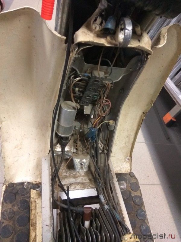

Подскажиие Что под седлом? Батарейка? В моем пусто, как воздушный фильтр обслуживать, может помыть и пропитать? Можно фото защёлки на седле для восстановления
Редактировалось: 1 раз (Последний: 25 мая 2018 в 22:46, abrazive: причина не указана)
Айдар
Самара
397 дней назад
Под седлом воздухан, и бензобак. Смешного размера.
abrazive
Белгород
10 дней назад
А штука с проводами это что? На вашем фото
И ни какого кожуха нет? Будет же все вываливаться

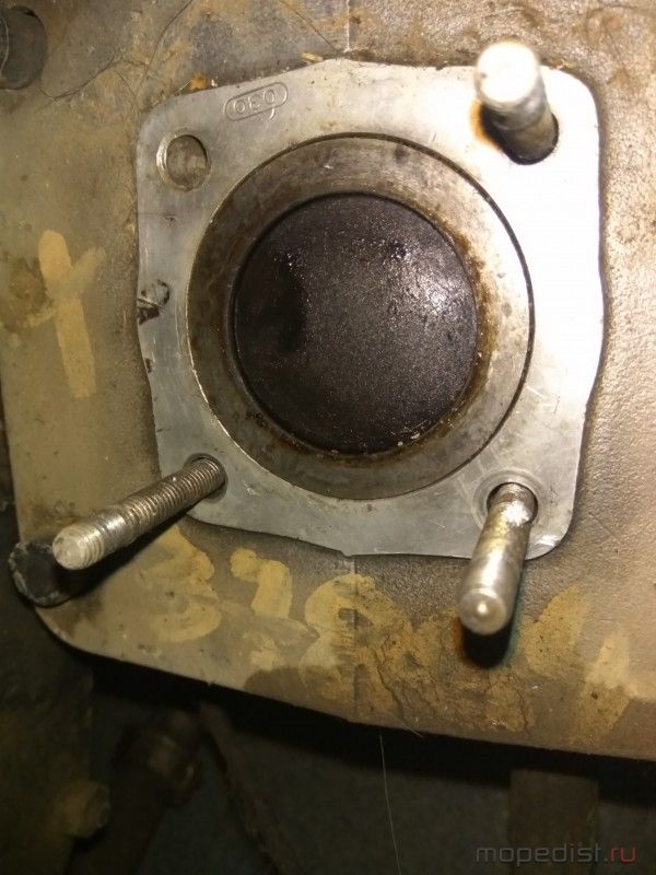

abrazive, Пока не определился что это, надеюсь Маркус скоро появится и прояснит ситуацию. Да и не занимался я пока им. Вот от гемора избавлюсь, и посмотрю что с ним и как, уже в деталях.

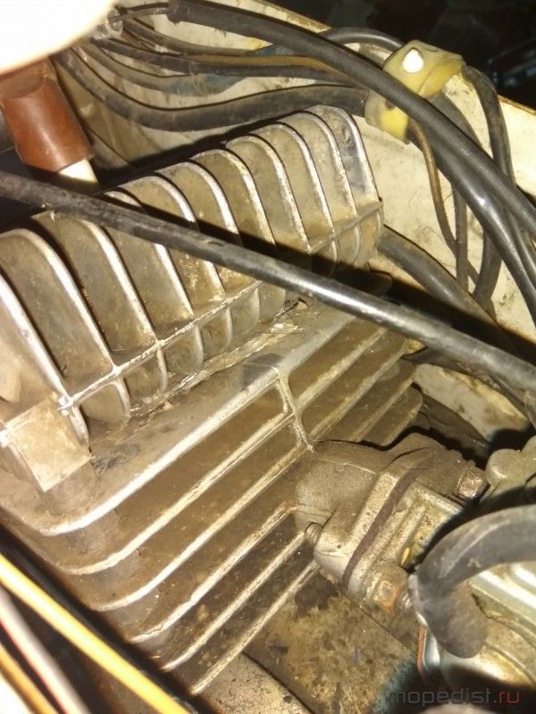

А гемор это хонлинг, на котором поставили цилиндр от 100, а башку оставили от 50, и выносили мне мозг что не заводится. А сказать сразу не смогли, редиски.

Удивительно искра есть, без той штуки в багажнике, и без ключа зажигания, как его глушить вдруг заведу)))

возможно зажигание включено в обход замка, посмотри провода от замка куда идут, где то перемычка брошена.

Ну, бензобак у СР не такого уж и смешного размера, а на 6,5 литра. На Швальбе такой же ёмкости стоит. При нормально настроенном моторе километров на 270-300 должно хватать. Возле корпуса воздухоочистителя под сидением предусмотрено место под АКБ.
"Штука" в багажнике у Айдара, могу предположить, что это туда вынесен конденсатор. В родном электрооборудовании СР что-то я не припомню никаких "штук" под сидением. Завтра схему гляну и тогда точно буду знать, что это такое, но пока мне видится "самопал".

Конкретно, по СР не помню, на на всех других моделях Симсонов никакого поддона под АКБ не было. Он ставился на своё штатное место и фиксировался широкой резиновой лентой. Прежде чем покапать АКБ, нужно выяснить какая у Вас система зажигания, на 6 вольт, или на 12. 12-ти вольтовая система начала ставиться на мопеды с 1987 года, но параллельно с ней продолжали выпускать и мопеды в 6-ти вольтовой.
Искра без АКБ и должна быть, аккумулятор в Симсоне к искре отношения не имеет. От АКБ работает сигнал, повторители поворотов и стояночный свет. По схеме на СР пока не подскажу. Я как-то давно нашёл схему в Инете и себе её распечатал на принтере, но сейчас уже не вспомню с какого сайта брал эту инфу.

abrazive акомулятор стоит под сидением там ниша вконце бардачка опускается вниз тамже два провода красный +чорный-.Но он тибе 300лет ненужен реле твое работает дажже без акомулятора.Оно посередине сверху коммутатор снизу ельба выпрямитель.Глушить будеш при помощи комутатора клемма номер 2 корычневый между красным исиним .Ставиш его на массу заглох снимаеш работает ето ключ. Можно тамже клемма 31 наоборот масса работает нету глохнет.

Система 12 вольтовая на фото наклейка видна и лампы на 12вольт, с зажигания выходит 5 проводов , на колесах роллера нашел клеймо 87 12 я так понял 87 год 12 месяц это колеса, роллер возможно и моложе, если колеса на складе полежали

та штука которая круглая с проводами под седлом это по ходу предохранитель, я просто таких не видел

Не удержался, сдернул шланг с краника и с шприца впрыснул смесь бензоля с маслом, дёрнул киком раз 5 и это чудо завелось, задний фонарь засветился, удивительно он простоял болле 5 лет...
