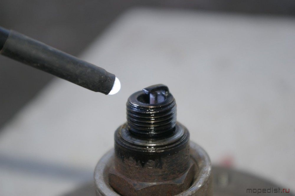

Я не уверен, что Шестёрка НЖК подходит для Пилота. Ему нужна русская А23 или А23в. А это по моему Семёрка. А10нт не подходит совсем никак. Я тут пробовал поставить Пал 14 - 15, высококалильная. Заводится, но забрасывает.
Зазор в кольце на фотке слишком большой. Надеюсь поменяли?
Это вроде как незаконно рожденный NGK, китайский наверное. В фирменном каталоге НЖК я такого номера не нашел. Пока не ставил, двигатель слегка разобран, растачивал до 1рем. Зазор получился 0,03 мм, вроде не должно прихватить, хотя сплав поршня -овно. До расточки ЦПГ намерил 0,28 мм зазору сразу над окнами и 0,15 мм в районе колец. Кстати о свече под ключ на 22, стоявшей на двигателе, там видно на фото отломанный кончик изолятора, и ведь ездило же.

Ну ключ на 22мм - это старый стандарт. Главное чтобы калильное число было не ниже 230 единиц(для шоссе). И для города 190 (А17в).
По поршням для мотоциклов, есть правило: - зазор равняется диам поршня делённому на 1000.
Например Минск. Диам =52 мм. Зазор 0,05мм.
С отломаным внутри изолятором будет ехать. Даже с оплавленым центральным электродом. Но это значит, что свеча низкокалильная, горячая, "камсамолка". На ней можно схватить трип клина rofl
