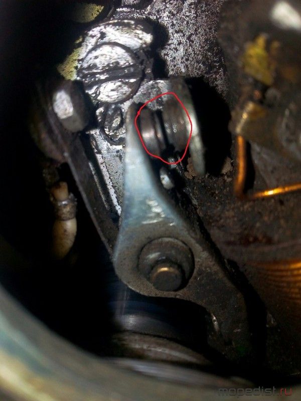

Pluto, наконечники прозваниваются, искры на прерывателе нет вообще, свеча новая а11, зазор на прерывателе около 0.4 как в инструкции. Не могу открутить маховик ставил на передачу всё равно не с места. Прикрепил фото где на проводе нарушена изоляция как раз с катушки зажигания в магдиноДобавлено спустя 11 минут

На фото ничего смертельного не вижу. Провод прижать надо, чтоб не терся о маховик.
Маховик нужно обязательно снять проверить отсутствие замыканий деталей прерывателя на массу и зачистить контакты.

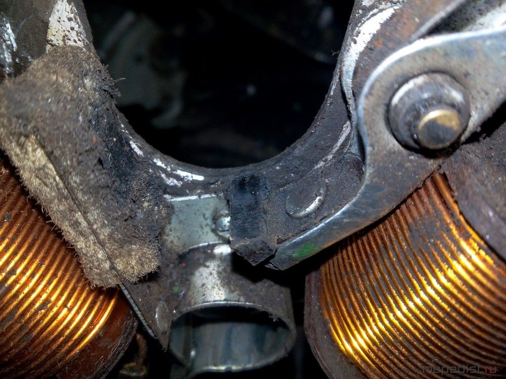

Вот такой зазор и я не вижу нигде текстолита.

Текстолит внизу, его непосредственно толкает эксцентрик на оси маховика магдино.
Я выставляю минимальный зазор, буквально едва заметный глазу. Такой мне кажется великоват..Добавлено спустя 1 минутуГрязищи там полно, я вижу..
Надо разобрать и почистить.
3 часа назад
Baklagan, Абрис и Текстолит ушли. Один за пивом, второй за чебуреками.
Текстолит должен стоять на противоположной контакту стороне.Как только он встанет, придёт и Абрис.

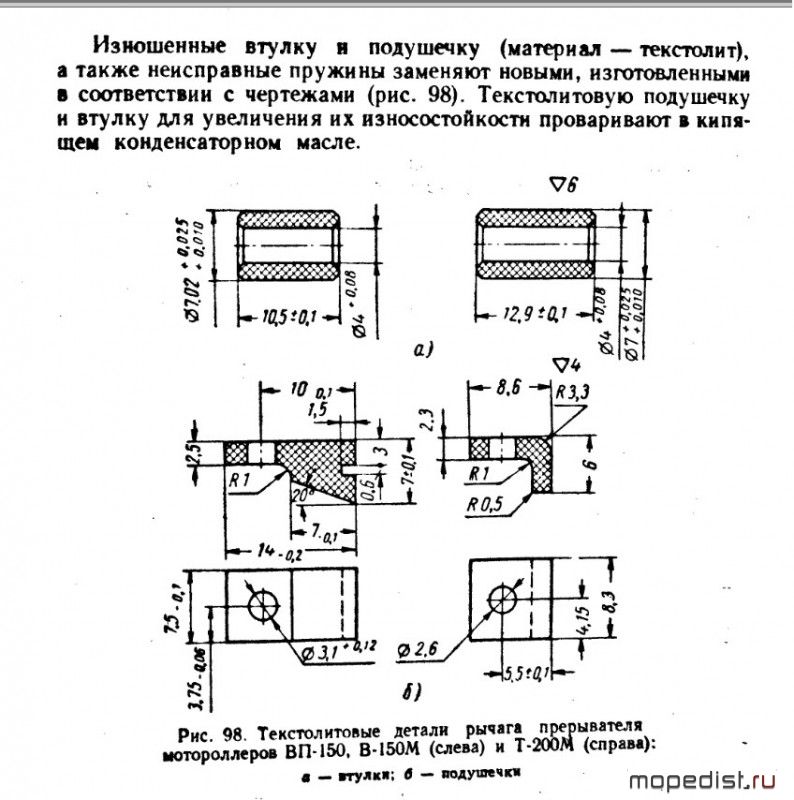

можно выстрогать новую подушку по чертежу из книжкиДобавлено спустя 11 минутА потом сварить в конденсаторном масле! laugh Добавлено спустя 12 минутПри наличии книжки Волкова - сам черт не брат!

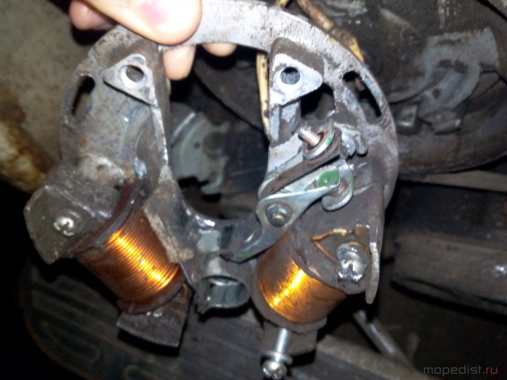

я так понял подушка должна быть здесь?
Лобановец 82
Джанкой
2818 дней назад
Baklagan, с другой стороны,там где контакт упирается в прерыватель.

Лобановец 82:
Че то не то..
На фото обведены именно контакты, при размыкании которых проскакивает искра.
на противоположной стороне "коромысла" подвижного контакта ( а есть еще и неподвижный) находится текстолитовая подушка. Ее толкает эксцентрик.
Смотрим схемку..
Понятно где подвижный контакт, где эксцентрик с подушкой?
буквой А помечена текстолит.подушка

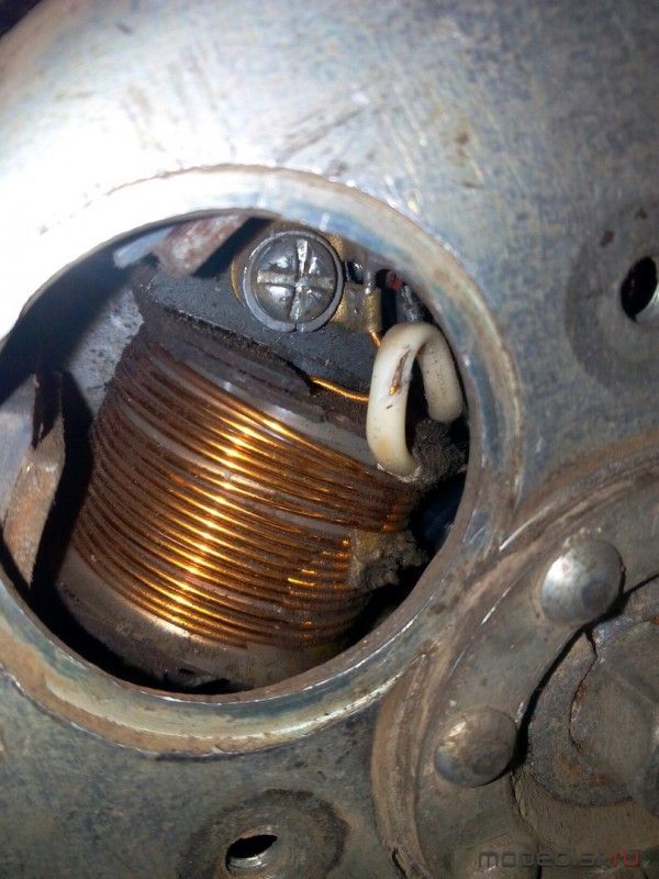

Pluto, только как лучше застопорить маховик, пробовал отвёрткой через отверстие маховика но там магнит маленько повредился когда уперался в отвёртку.

Насколько помню: через окно в маховике упирался отверткой в стальной сердечник одной из обмоток.
Но стопор-отвертку надо удерживать одной рукой перпендикулярно, чтобы не повредить обмотку, а второй откручивать гайку.

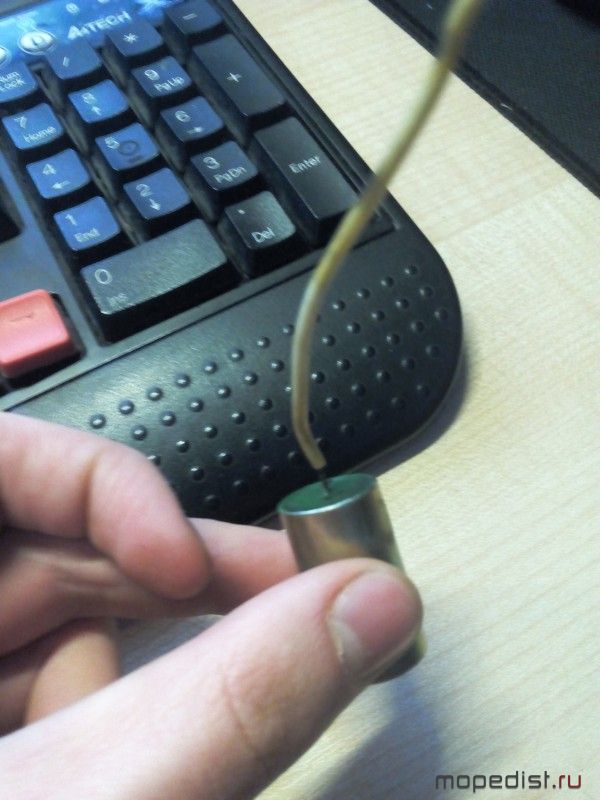

Снял маховик и увидел такую картину. Одну катушку снял что бы можно было конденсатор снять. И как такой конденсатор нужно проверять?
11 часов назад
У конденсатора внутри две обкладки из фольги, изолированные пленкой или промасленной бумагой. Соответственно и корпус с проволочным выводом не должны быть замкнуты по постоянному току: стрелочный омметр должен показать "бесконечность".
В то же время, переменный ток проходить через него должен. Поэтому, при подсоединении конденсатора к источнику переменного тока, например - к розетке 220 вольт, на конце провода должно быть искрение.

Никак его не проверять. Если только на пробой, как Дед написал
Нужно отмыть кисточкой с бензином все магдино перво-наперво.
Потом проверить подвижный контакт. В разомкнутом состоянии он не должен звонится на "массу".
Для этого пружина и ось подвижного контакта закреплены через текстолитовые шайбы (на фото видны). Их важно не потерять при разборке и запомнить как стояли.
Потом собрать все обратно по схеме, отрегулировать зазор и проверять.
Если кондер умер, будет понятно по искрению на контактах.
Я мертвых кондеров на Вятках не встречал, на него надо думать в последнюю очередь.
Pluto:
Надеюсь, кондер в розетку хватило ума не засовывать podlec
Для безопасности можно проверять включенным последовательно с обычной лампочкой накаливания на 220 вольт. Лампочка загориться - кондер пробит, не загориться, и, как сказал Дед, будет искрить, значит исправен.

Имейте ввиду: у конденсатора Вятки один вывод, второй - корпус.
