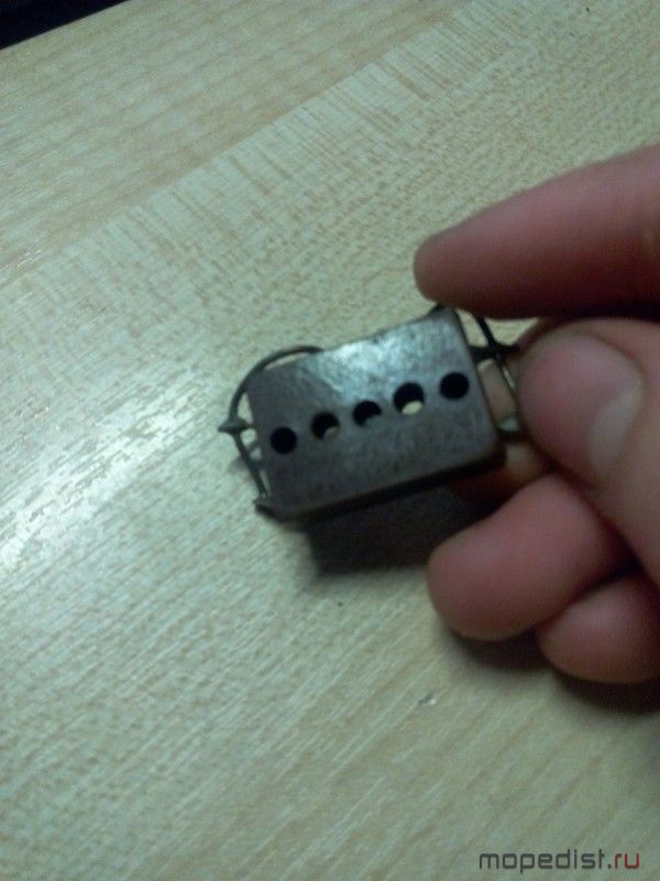

Baklagan
Чунский
3125 дней назад
это диод от Вятки? Кто знает подскажите, пожалуйста.
Редактировалось: 1 раз (Последний: 27 октября 2017 в 17:48, Baklagan: причина не указана)
Prof61
2086 дней назад
Baklagan, Нет, это ПОЛУМОСТ (два диода в сборке) от советской радиотехники. Диод от вятки будет (должен быть) С ГАЙКОЙ.
