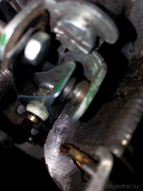

Pluto, у меня контакт прерывателя стоит криво относительно неподвижного контакта. Как выровнять?

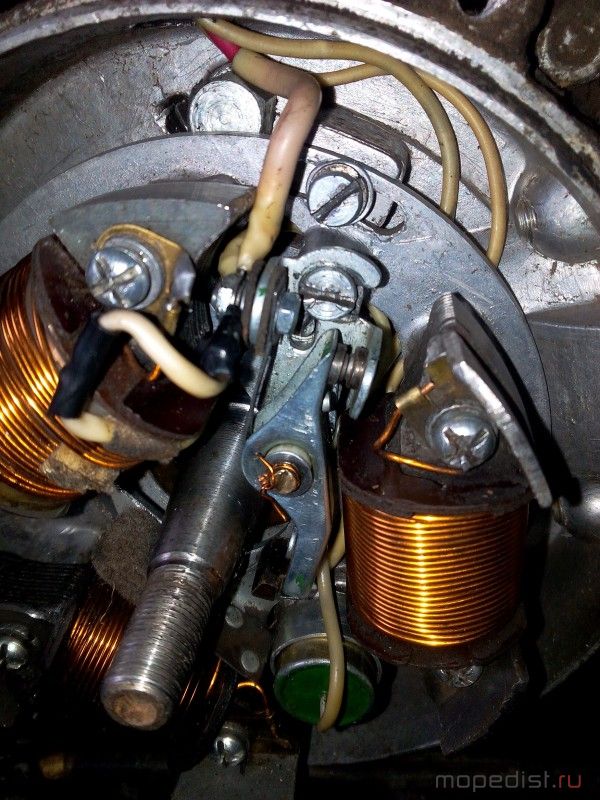

Не видно, что криво стоит..
Возможно, изношена текстолитовая втулка оси подвижного контакта (на фото она белого цвета, похоже ее уже меняли на капрон или фторопласт)
Есть люфт на оси? Контакт только качается на оси или еще болтается поперек?

Pluto, Он болтается только в лево и право.Добавлено спустя 4 минутыPluto, То есть только на оси

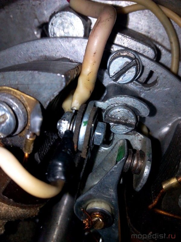

Кстати, контакт фиксируется на оси стопорной шайбой. На фотках ее нигде нет.

Pluto,
Она должна здесь находится?Добавлено спустя 1 минутуBaklagan, С другой стороны не надо фиксировать?

Именно тут.
Сначала ставится простая шайба и потом стопорная.

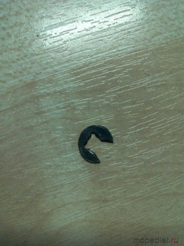

Pluto,
нашёл её между магнитами в маховике

Возможно, там же и обычная шайба пребывает.. :)
Чтобы лучше держалась, можно ее стукнуть легонько молотком, поставив на ребро.
И установить на место.
