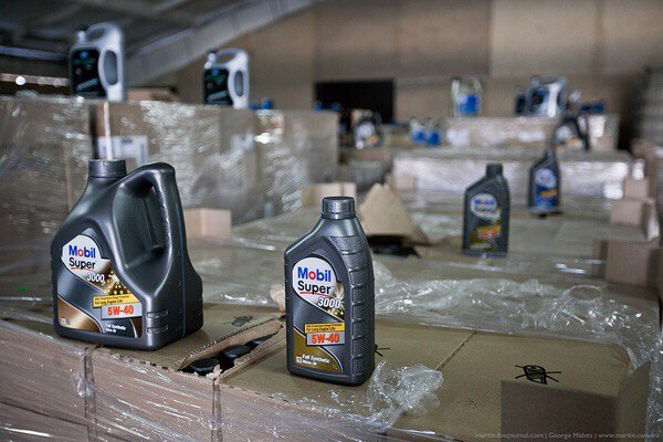

В Москве оперативники накрыли склад-производство, на территории которого преступники разливали осветлённую отработку в канистры известных производителей автомобильных масел.
По самым грубым подсчётам, доход преступной группы мог составлять около 1 миллиарда рублей в месяц.

Мослитр, подельники? Или у тебя собственный проект?

Мослитр:
Мне в магазине Кэмп, в отделе масел, продавец так и сказал: "Да бери любое, всё из одной бочки разлито...", - когда я его спросил насчет разных производителей. Я подумал тогда, что он прикалывается. Но на всех канистрах-литровках, что я пересмотрел, крышки были не зафиксированы и приваренных прокладок не было. Да и стоимость была подкупающе малой, чуть дороже ТНК. laugh

Масло беру только у надежных товарисчей. Проверенное, либо из первых рук. Где можно отследить путь. Точнее скажут, брать или не брать.

Да литровки почему то не запаивают, а это поле деятельности для левака

ganstown, Это какие не запаивают? или крышка с целкой, или горло заклеено.
ganstown:
Что, и у вас тоже? shock

Вставлю свой пятак в тему- у меня сосед по гаражу в девяностые торговал автозапчастями и авто маслами.Я его как то спросил.Каким маслом на сегодняшний день лучше пользоваться? Ответ - тебе ,Вова ,любую этикетку приклею.Ты меня понял? И ещё.Не стоит заправляться на АЗС где мало клиентов , стоит в стороне и цена ниже средней.
