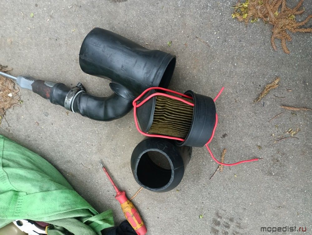

Воздухан рассыпался в дороге
komandor
Радужный (Владимирская обл.)
7 часов назад
Мослитр:
Это от вибрейшн?
8 часов назад
Короткий кустарный ремонт и можно ехать дальше
Добавлено спустя 1 минуту
komandor:
Это от вибрейшн?
Да хз скорей от проклейки клеем который через пару лет превращается в труху

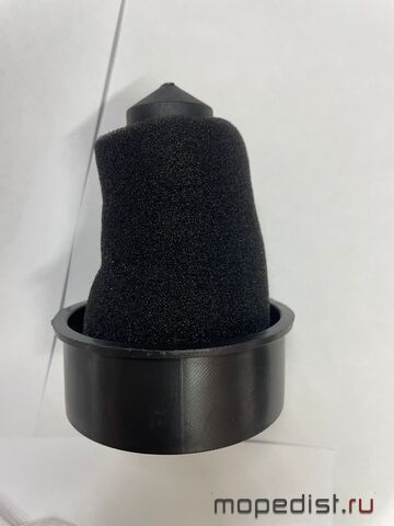

Поролоновый фильтр получше будет. Он хотя-бы не рассыпается на ходу.
8 часов назад

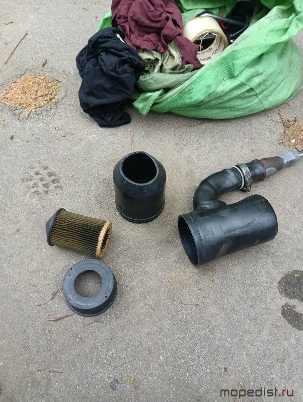

А вот новый. Узкое ввходное отверстие будет душить мотор - требует доработки.
Добавлено спустя 2 минутыВнутки перфорированная трубка, которая не закреплена, а просто болтаетсяДобавлено спустя 17 минутСовсем другое дело
