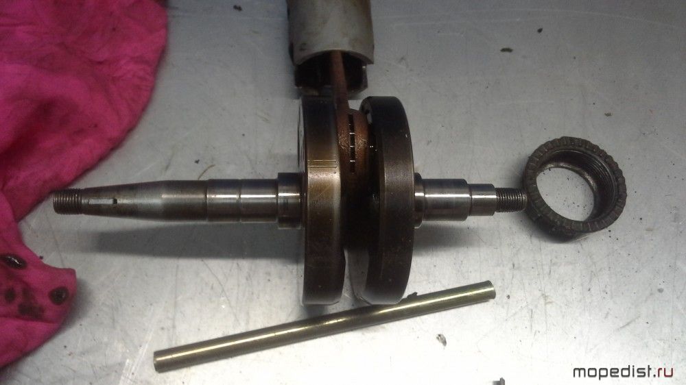

На коленвалу шестерня не затянута. На сцеплении подозреваю что тоже? или нет?
Двигатель фото. https://yadi.sk/d/G4fLU8NS3K7FMA
Две выбоины на верху поршня критичны? Люфта в НГШ нет, в ВГШ есть небольшой. Втулку менять?

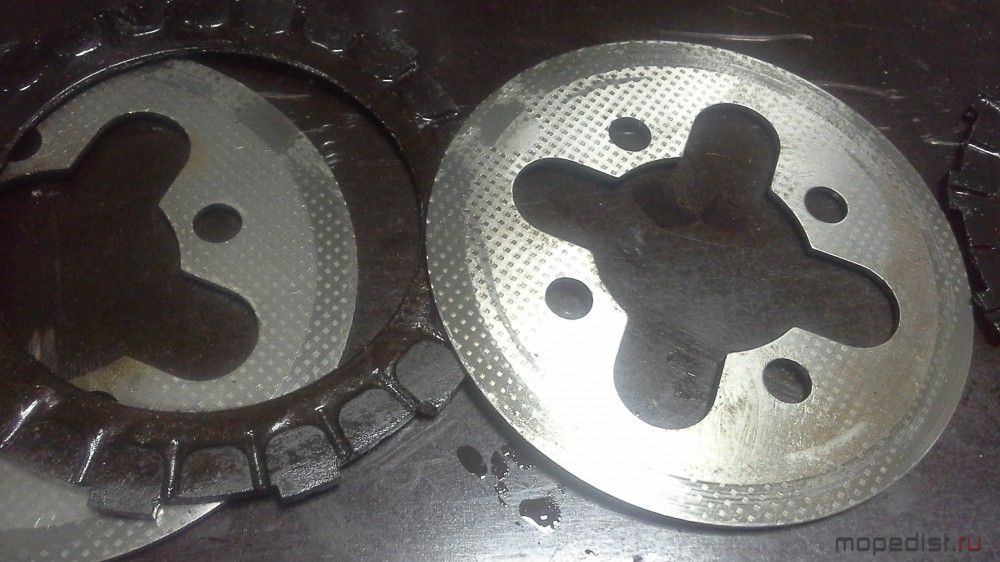

Мотор на взгляд чистый достаточно. Есть очередные вопросы. Осевой люфт вторичного вала это нормально?
это родная решетка?
шлицы подразбиты, искать новый столик? или можно реанимировать?

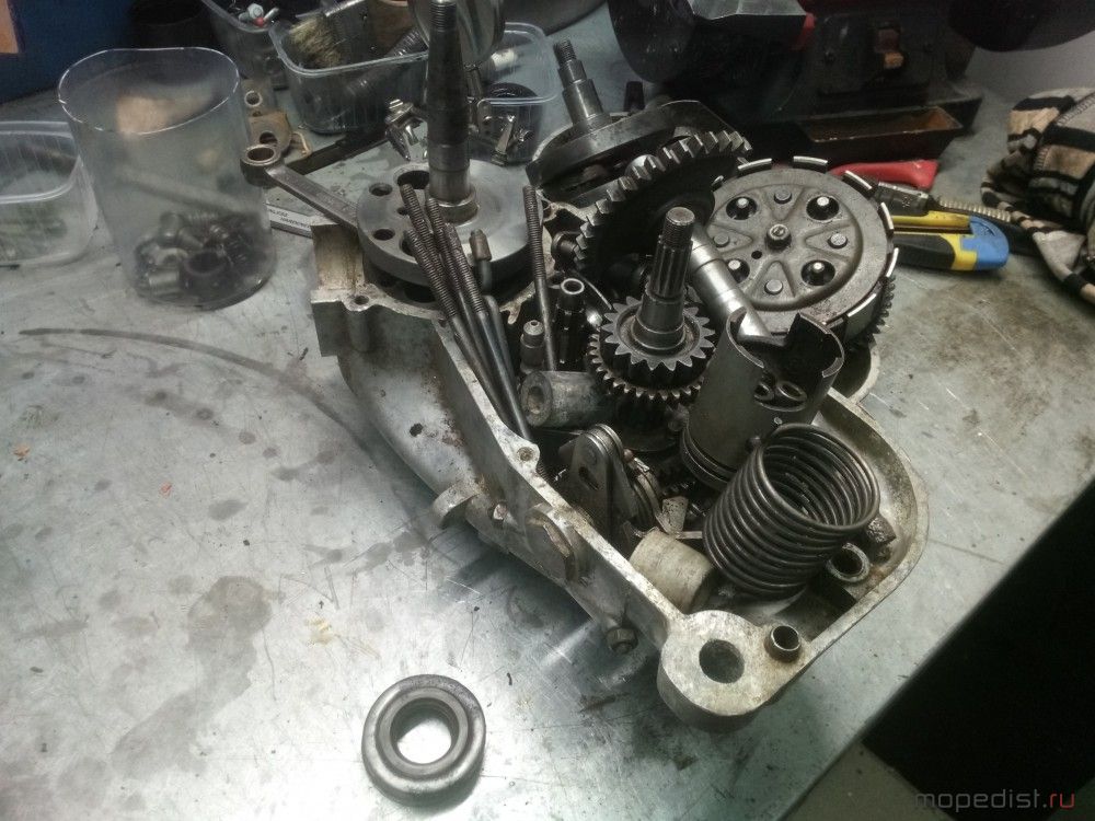

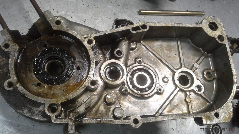

Забрал сегодня съемник у токаря, снял магнит, располовинил движок. Прокладки порвались.

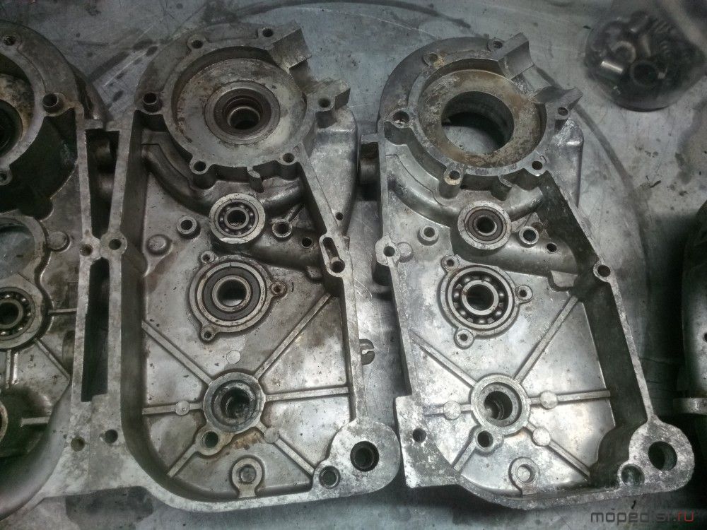

Вот такая вот картина. Подшипники вроде нормальные все, вроде. Стоит ли менять? Они все дкф.
Добавлено спустя 1 минутуКонтакт от нейтрали надо заизолировать? или так и должно быть?

Стоит ли притирать картеры?
маркус
Чехов
10 дней назад
Если на сопрягающихся поверхностях нет явных повреждений и забоин - то притирать нет необходимости.

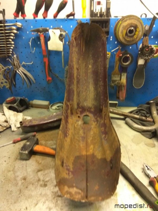

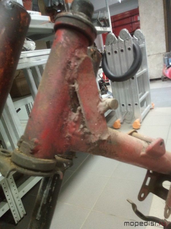

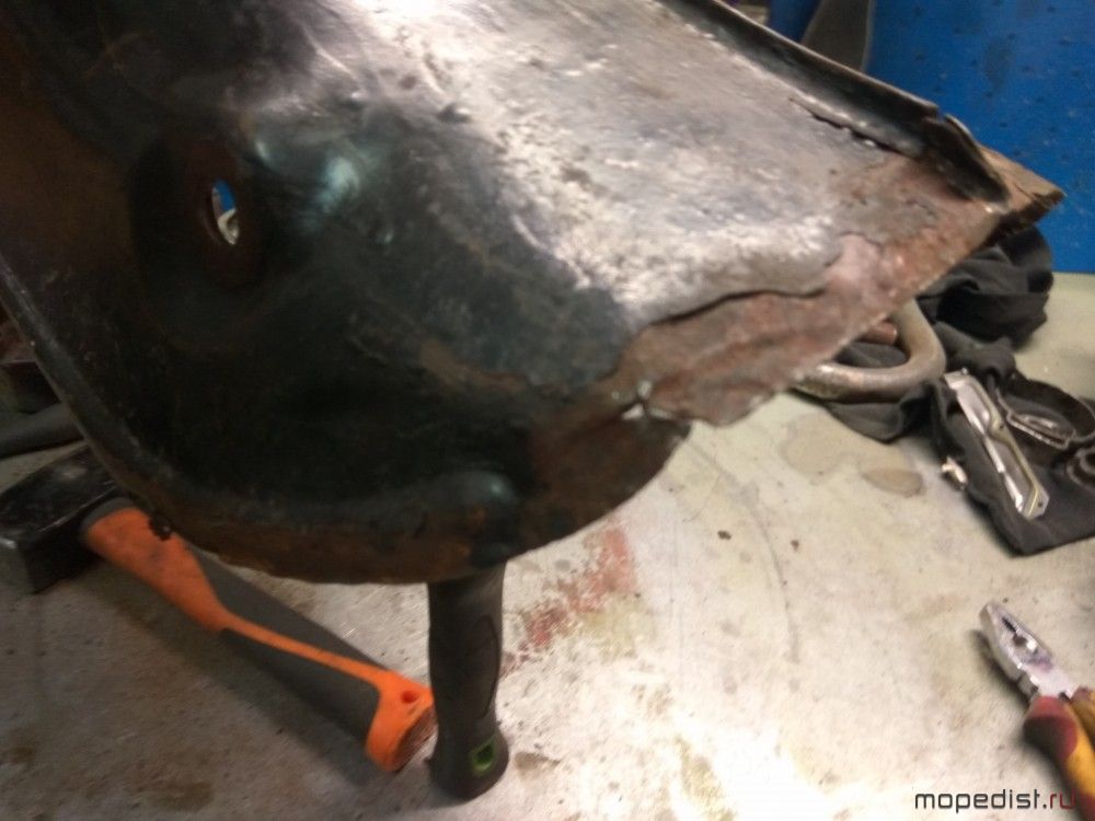

Дошли руки до стара. достал жестянку, рассмотрел еще раз, и приложил немного рук.

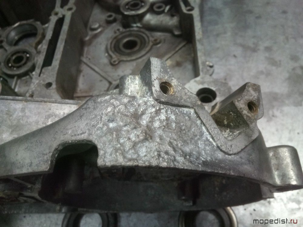

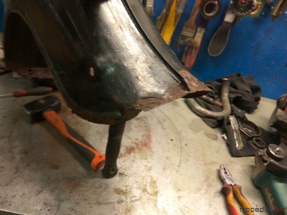

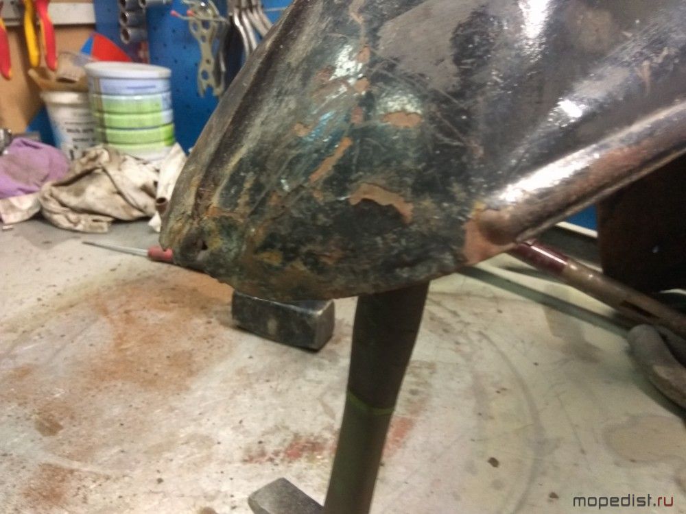

что можно с этой бахрамой сделать? Проварить и шлифануть?

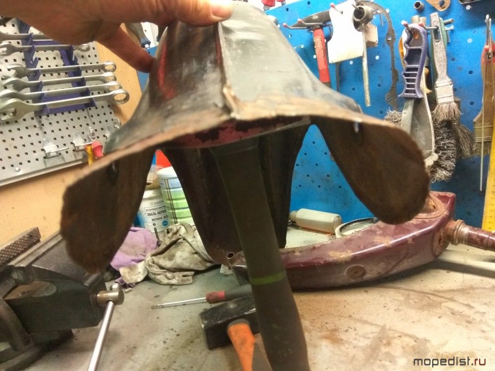

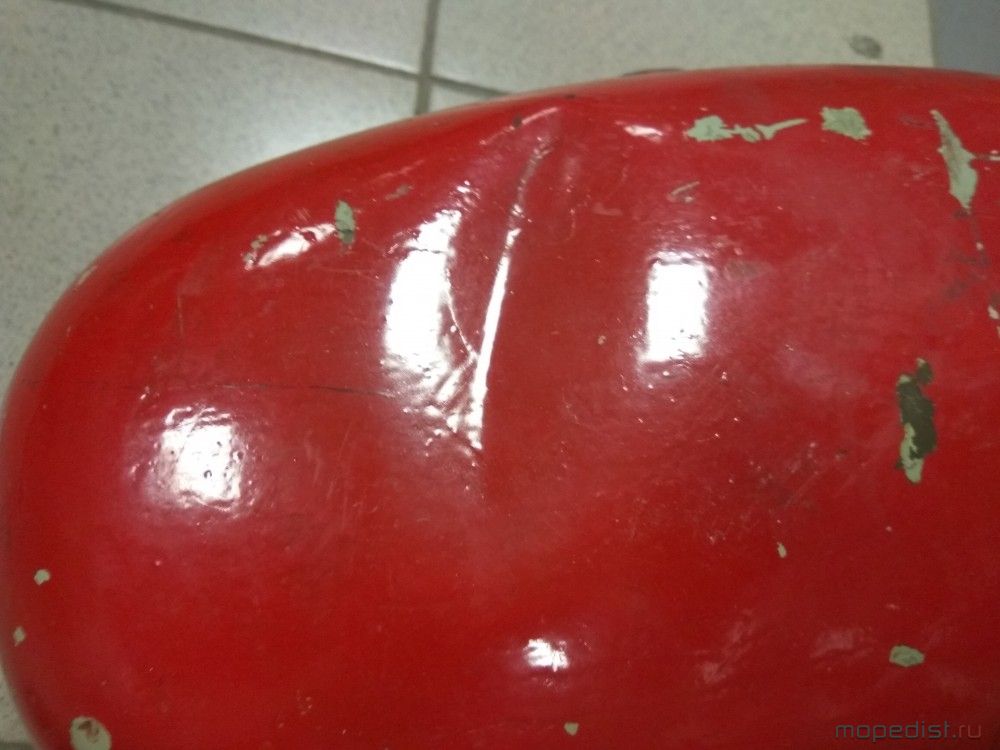

На баке вот такая вмятина. Надо спотер собирать.

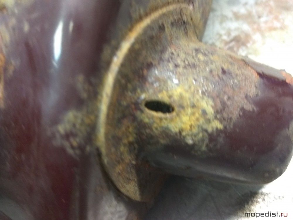

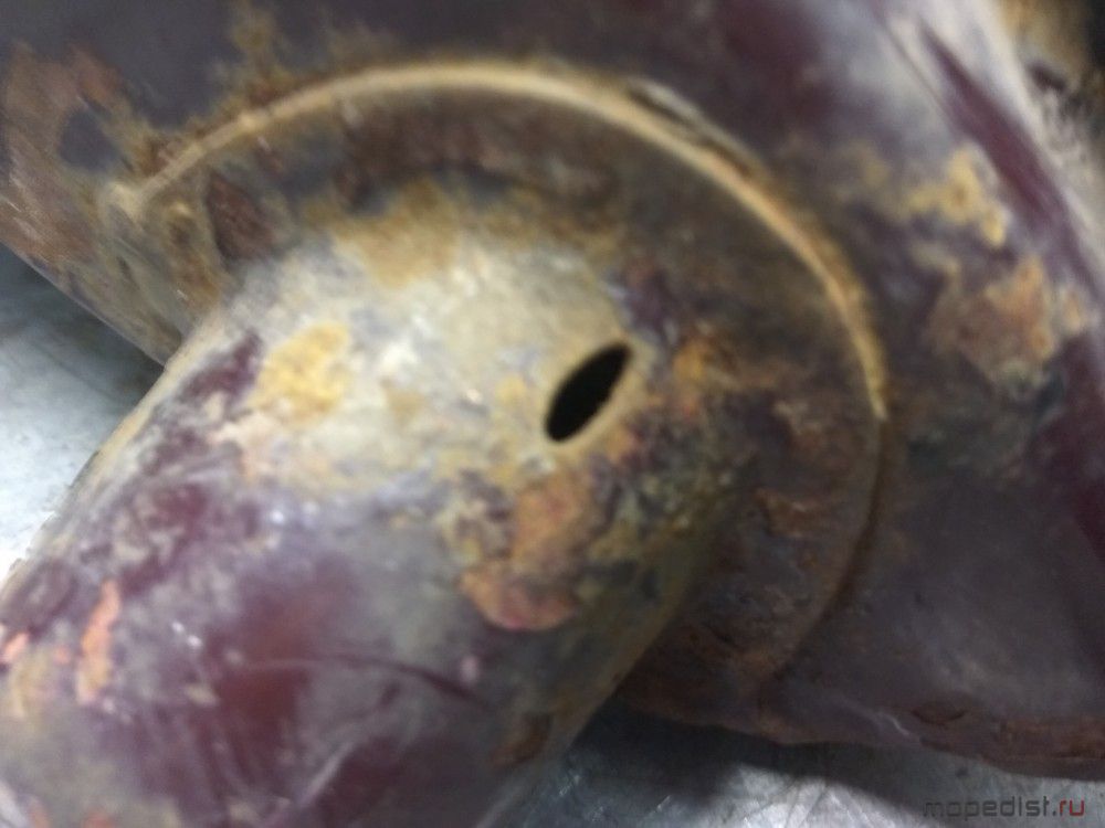

На передней вилке вот такие дырочки. Это прогнило?
Есть мысль заварить вот это верхнее, и сделать для дренажа отверстия внизу и где нибудь по бокам вверху, дабы обеспечить вентиляцию?

Айдар:
Не обязательно: сделай длинный поршень из деревянного бруска в горловину бака, поплотней. Закрути вместо краника болт, залей в бак воду и загоняй поршень молотком, так постепенно все вмятины и выйдут.
А некоторые "умельцы" вообще в костер кидали бак с водой, паром его и распирало. Иногда потом даже еще больше бензина влезало, чем до этой "банной процедуры"... laugh
маркус
Чехов
10 дней назад
Симсон Стар - одна из моих самых любимых моделей. Слежу за темой. Эту вмятину, предложенным Дедом способом, вряд ли удастся убрать.

А по вилке какие мысли будут? делать дренаж? и что сделать с бахрамой? У кого какие мысли есть?

Я давно разбирал такую вилку, сейчас уже не помню где там и какие должны быть отверстия. Мне кажется, что те, которые в форме правильного эллипса - это штатные дренажные, или вентиляционные отверстия. А по другим дыркам ничего сказать не могу, не помню уже, но, мне кажется, что это уже прогнило.

Очень похоже на коррозию, поэтому и хочу обезопаситься, просверлить вентиляцию.

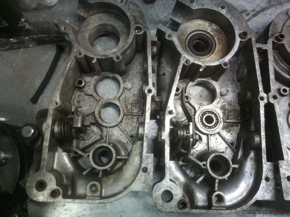

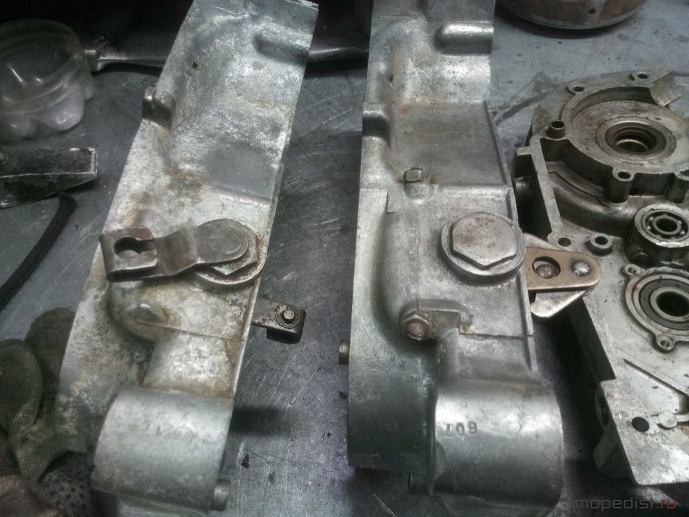

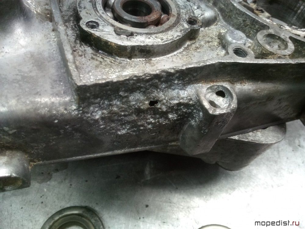

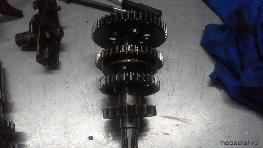

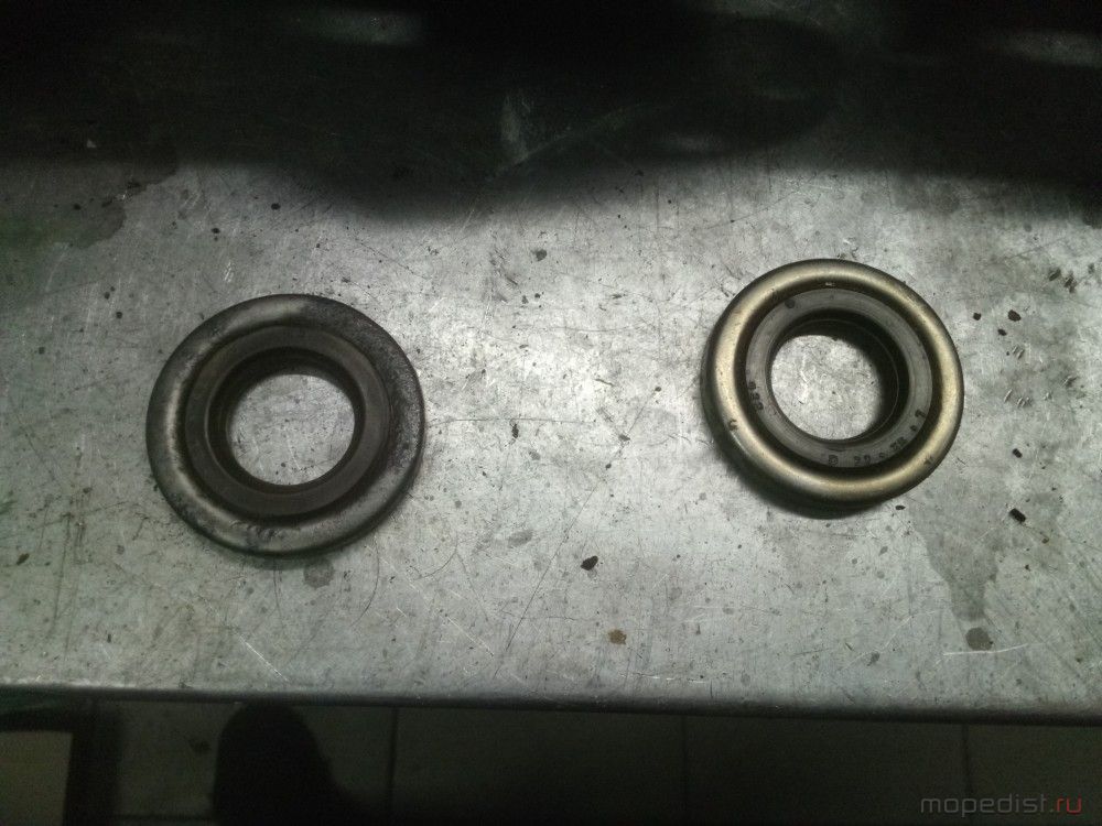

Перетряхнул сусеки, с россыпью движков, разобрался плотнее. Обнаружил вот такую разницу в механизме кпп

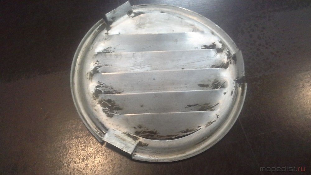

Сальники это завод? или через переходник?
с одной половинкой засада, то ли проржавела, то ли из пожара
и третья скорость в двух вариантах?
Одна половинка картера без пары. Печалька. А так два комплектных мотора по потрохам, собертся только один, к сожалению.

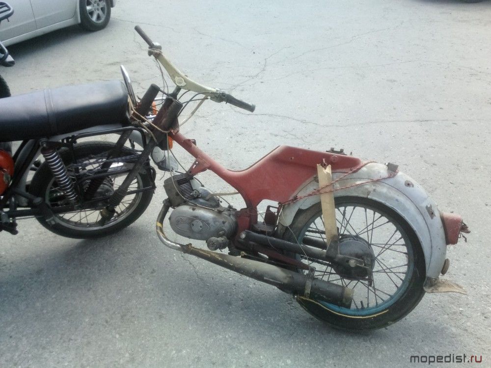

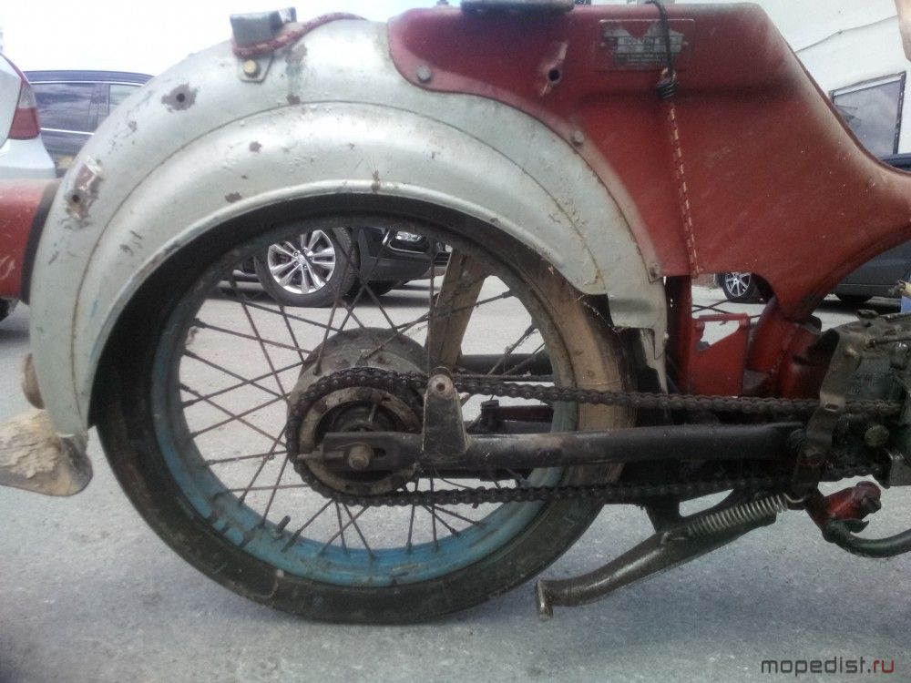

Подвернулся трупик, как позже оказалось это 4-1, движок двухскоростной, прокручивается, искра есть, но заводиться не захотел, снял цилиндр, просто прелесть, ни одной царапинки! зеркало чистое, поршень тоже. Вот теперь чешу репу, что с этим делать? Вот так привез, благо не далеко было.

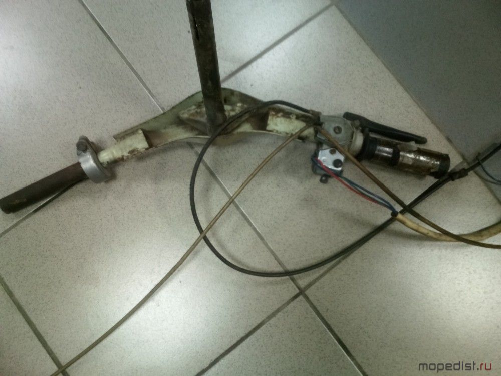

непонятно от чего вилка, и стакан походу переварен
Руль странный, ручка кпп закисшая.

Айдар, это Симсон Спатц тебе подвернулся. Скворец по нашему. Я его ещё вчерась на Авито смотрел, а сегодня он уже у тебя. Быстро сработано.
Передняя вилка, естественно, не его. А вот одну очень редкую и хорошую вещицу я на нём узрел. Это правая крышка двигателя с целыми горловинами под резиновые гофры цепи. Обычно битые попадаются.
Короче гря, поздравляю с покупкой.
Редактировалось: 1 раз (Последний: 21 июня 2019 в 20:57, маркус: причина не указана)

маркус, Вот я на это и купился!! там еще S50 есть, но они денег хотят не меренно, но, я так думаю, мне позвонят. И все же, что с этим делать? Судя по инету на спаце стоял мотор без принудиловки.

Айдар, покупка по-любому хорошая, не переживай. Рама Спатца 1964 года - это первые партии такой модели - штука достаточно редкая. Судя по номеру - где-то ближе к началу выпуска. Если тебе самому она не понадобиться, то интересующиеся люди со временем найдутся наверняка. Сможешь её продать, либо сменять на что-то нужное тебе. Мотор тоже не родной, на Спатце и в самом деле шёл без принудительного обдува. Тут надо выяснить сколько в нём передач, переключение-то ручное. Это тоже редкие моторы. Если две передачи, то это от роллера КР-50, а если три, то от первых Швальбе, тоже где-то 64-65 год по выпуску. Исходя из этого считаю, что покупка удачная. А С50, что у них остался - он мало интересен, таких нынче навалом.

маркус, так там походу рулевая колонка переварена, не родная.

Кому сильно надо будет, легко вернёт всё в исходное положение. И не с такими проблемами справлялись. Там и заднее крыло не Спатца, а Стара, с упором под двухместное сидение. Собственно, на Шперберах и Хабихтах такие же.

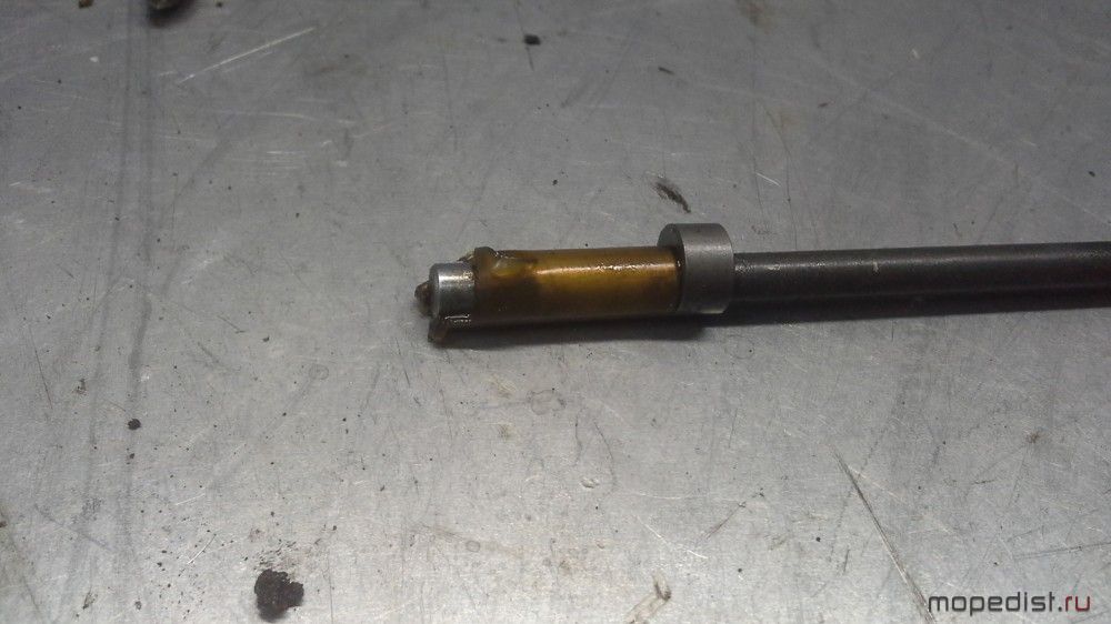

Покрутил сегодня движок, он действительно трех скоростной! и на ручке сцепления тоже три скорости. Движок пойдет в коллекцию, куда нибудь поставлю. Снимал цилиндр, заливал саляркой, три дня простоял, ни одно подтека, и по винтам судя, он не вскрывался. Нашел причину почему не завелся, срезана шпонка на магните. Размеры никто не подскажет? Промерил кольца, видно что подточенные, в замке верхнего зазор 0.8мм.
