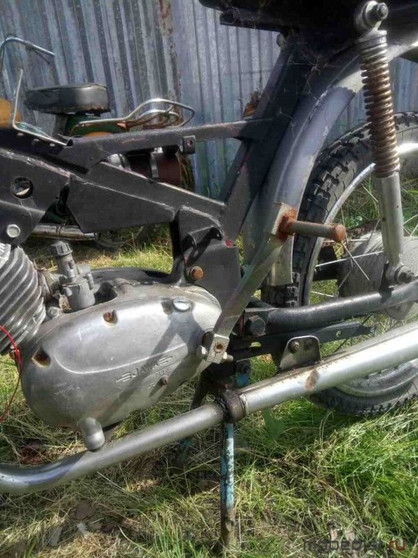

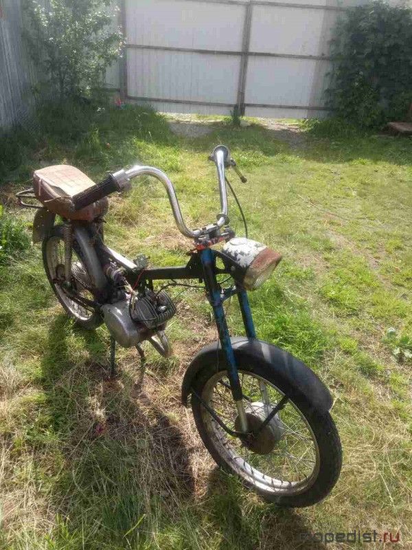

А подскажите, ява ли это? Помогите опознать мопед.
"Ява
"Ява
"Ява
"Ява
"Ява
"Ява
"Ява
"Ява
5 часов назад
Останки Верховины-6. Мотор Ш-58, крышки мотра от Ява Стадион. Крышки достаточно совместимы со всей серией Ш-50-58. На последнем,58, в родной только вырез под педальный вал на правой отсутствует.

Т.е. от явы там только крышки? А говорили что ява.

Зато крышки дороже мопеда laugh можно продать и купить остальные нужные запчасти.

Ценность рамы скорее отрицательная, брать с доплатой за вывоз. Что бы не разложилась много варить. Мотор никакой ценности не имет. Крышки..... ну, если только есть кто то на примете кому очень нужны оригинальные явские.

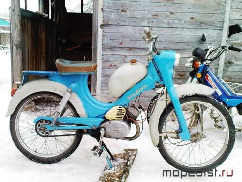

Двигатель похоже ЯВА, а ходовая - вопрос.
Мопеды ЯВА имели рычажную переднюю вилку и жесткую заднюю подвеску..
Убьюсь, но газ не сброшу
5 часов назад
Wittich, на Вашем фото однозначчно имплантированный вместо родного Ш-57. Оребрение, форма крышек.

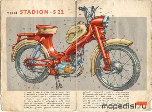

На картинке Стадион S-11 с жесткой задней. Стадион S-22 был уже двухподвесный. Мотор одинаков
На фото топикстартера однозначно Ш-58. Киковый, большая подкарбюраторная ванна. Ш-57 педальный, подкарбюраторные ванны на поздних большие на ранних маленькие. На Стадионовском моторе её не было, Иковский карб её не требовал.
Вместо ванночки полость
Мотор Стадиона с неродным карбом.

krotik:
Wittich, на Вашем фото однозначчно Ш-57. Оребрение, форма крышек
Это фото ЯВА-Бабетта, и двигун ЯВА, а не шашка.
5 часов назад
http://mopedmuseum.ru/history/stadion-s11/
Совсем иной мопед с двигателем с горизонтальным цилиндром
http://www.magazinmopedov.ru/Jawa_Babetta.
мотор, сравните с фото явского выше и с фото на Вашей картинке
Даже если на Вашем фото и явский мотор, этого не видно, то с замененной поршневой и крышками от Ш. КПП так же заменена т.к. есть привод спидометра. Так что скорее всего просто мотор в сборе а не переукомплектованный
Редактировалось: 4 раза (Последний: 28 июня 2017 в 20:17, krotik: причина не указана)

Там же на цилиндре должна быть надпись? если это Ш.? и возле цепной звезды вроде?
А если снять цилиндр, то можно определить по стыку колец: у Явы он сделан таким образом, что штифт, впрессованный точно посередине канавки, был закрыт ими полностью; а у Ш штифт впрессован наполовину вбок и открыт.
5 часов назад
Да собственно и напись laugh не нужна. Так видно. В Вашем случае всёравно 100% не Ява, кроме крышек. В остальных случаях без надписи, по отдельным детялям понятно. Слишком заметна разница. Хотя, есть достаточная взаимозаменяемость, практически всё, кроме КПП, она только в сборе. На Явском ещё шлицы КВ и ведущей звезды иные. Так что корзина и звезда только с сопрягаемой деталью может быть заменена. Зубья храповика педального вала у Явы помельче, но в сборе О5 же меняеися на Ш. В общем куча вариантов.

короче это не то что я думал. хорошо еще не купил. спасибо всем.

Только сейчас рассмотрел. На этой хм..... Верховине колёса рижские. В общем соляночка та ещё

колеса я сразу заметил, да мне и сказали что типа это не совсем ява, но я ради движка все это хотел брать.
но за эти деньги Ш-шка ненужна
Дык это, если бы на самом деле мотор был Ява Стадион, то педальный вал должен был торчать с двух сторон. А его нету, кик-стартер вместо него. glasses
А с кик-стартером были моторы с КПП "о трех скоростях" и у них цилиндры были горизонтальными.
Так что - тут дело даже не в картере, который с "корытом".
Хотя и он выдает "Ш" с потрохами... laugh Добавлено спустя 3 минутыА мне в последние месяцы почему-то вспоминается моя первая "любовь" - Берва...
