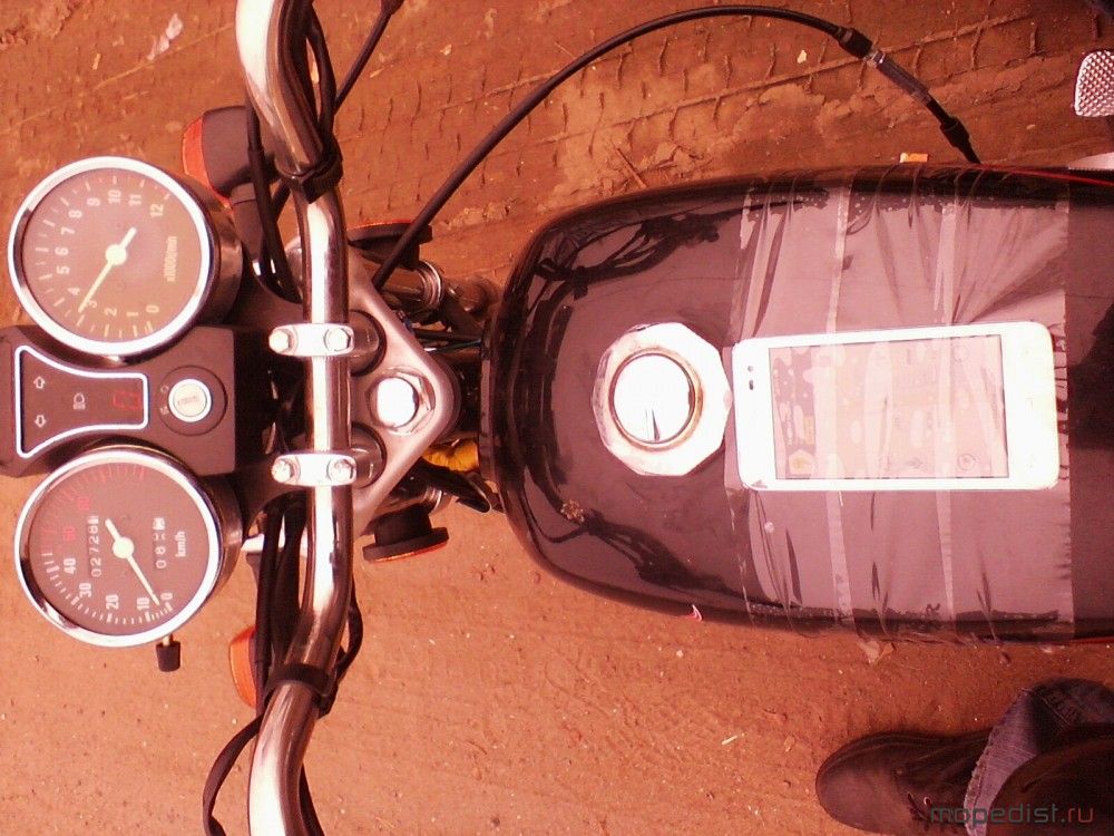

Прикрутил навигатор. Поехали. Дорожные условия позволили разогнаться до 90.
Рубеж в 90 по навигатору взят. Обороты по тахометру примерно 7900
*это не доказательство, а способ крепления нафигатора

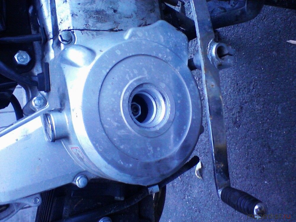

пока ехал потерял крышку..

90 крутил при 7900 максимум крутил 8300.
90 - 7900
х - 8300
х = 94.5
больше 95 не разгонялся
72 сс разгонял максимум до 80 по JPS
Редактировалось: 1 раз (Последний: 17 октября 2015 в 23:18, Мослитр: причина не указана)

Я могу ошибаться, но по-моему, тахометр альфы, мягко говоря, неточен) так что только жпс

Мослитр, Я вместо этой крышки поставил резиновую заглушку для порогов, кажется от 2109, свою тоже потерял.
