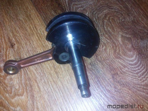

Первое на что хотелось бы обратить внимание, это коленвал.
Ни под какими пытками и уверениями не берите коленвалы подобного образца. Это на фотке верховиновский. На 2.4мм шире стандартного, картер естественно не сойдётся, центр бронзовой втулки на 1.5мм выше стандартного, соответственно поршень будет выше гильзы...Посадочные места для подшипников на 0.5мм толще нормы, стерал наждачкой...бронзовая втулка внутренний диаметр на 1мм меньше нормы купил развёртку и применил её только после того как дрелью рассверлил отверстие...Кому вообще это продают и ещё говорят индийский, хороший шатун, сам не испытывал на качество, не знаю дело не дошло. Карпатовский типа такого, чей не знаю, при запрессовке пальца в поршень руками тупо согнул шатун, отвёз продавцу обратно и забрал деньги.

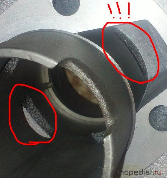

Дальше была поршневая...
Внешне очень красивая и ровненькая, но если присмотреться-ужаснуться и не встать. Окна как будто сделаны на глаз, гильза провёрнута на 5градусов по продольной оси, попытка прогреть и провернуть гильзу успехом не увенчалась, грел до посинения, гильза сидит как мёртвая.

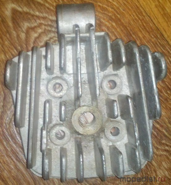

Головка цилиндра...
Невооруженным глазом заметно смещение крепления к раме, обращайте на это внимание.

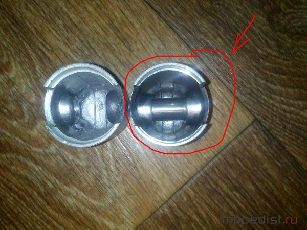

Поршня в частности из комплекта поршневой указанной выше...
По массе поршень явно меньше чем его отдельно купленный собрат, это можно заметить даже по толщине его стенок на фото, даже с пальцем он легче, кстатии говоря и палец имеет стенку на 1.5 мм тоньше стандартной...типа для "форсированных" rofl , так же советую обращать внимание на качество пазов для стопорных колец, иногда оно такое что лучше их туда вообще не ставить, иначе ловить будешь в глушаке, предварительно испугавшись от дикого скрежета и звона в цилиндре. Вырезы в поршнях вообще по ходу делаются на глаз.

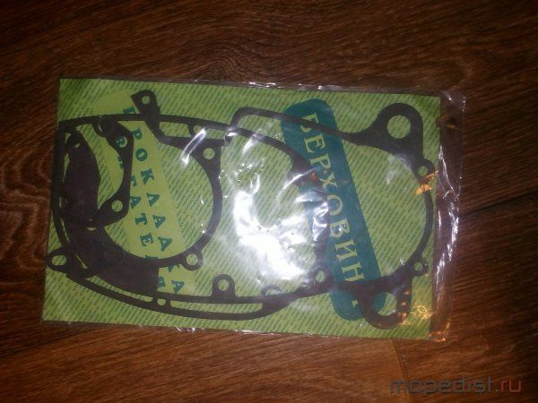

Прокладки...
На фото набор для верховины, подошли только алюминиевое кольцо под головку и прокладка под карбюратор, всё остальное вырезал сам, кстатии говоря для карпат такой набор был более качественным, не подошла только прокладка под головку, пришлось подрезать.

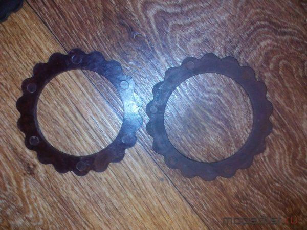

Тексталитовые диски сцепления типа "ромашка"
визуально видны какие-то дефекты типа трещен, выберал из кучи которую мне высыпали, если посмотреть на диск с торца то можно заметить, что он имеет форму тарелки...
Будьте внимательны при выборе деталей, экономьте деньги и думайте прежде чем купить. Иной раз лучше купить советскую б/ушку чем нулячий китай.

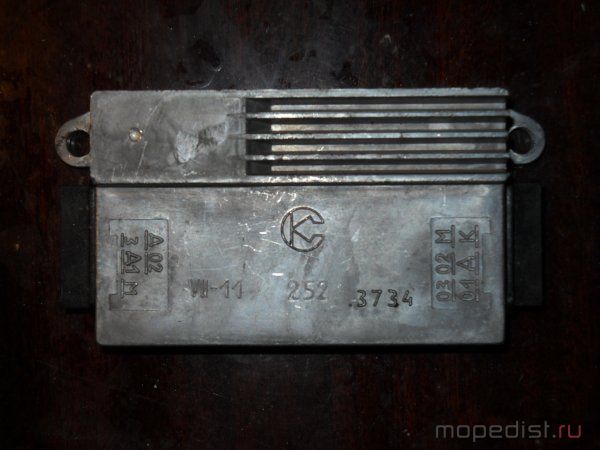

Писал это в других темах, но повторюсь: БКС лучше взять китайский нежели украинский (ОАО"СоВеК").
Примерно через сезон начал палить и так недолгожительствующие китайские катушки для совмопедов, сейчас стоит безымянный БКС (изделие-"бомж", как пишут в зарулёвских статьях) и катушка от "Альфы".Добавлено спустя 8 минут
