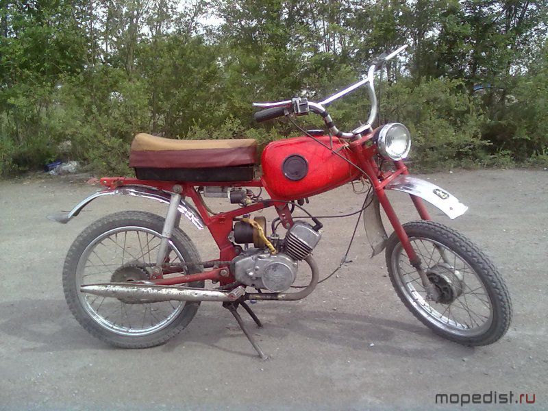

Вот мой мопед,ну он красный,это фотик так сфоткал:
С двигом V-501:

Нормальный мопедик,осталось поставить недостающие детали обвеса.Жаль видео мне с телефона не посмотреть...Приноровишься колесо снимать-ставить и ,,резинки" никуда выпадать не будут.Добавлено спустя 2 минутыА что лапка п.п. так вниз смотрит?

кот:
А это какие именно?что за детали?
какая лапка?на каком фото?

trainsim:
крылья,пластиковые крышки,багажкик,глушитель,воздушный фильтр, стоп сигнал,нигребцы

Пока я был на рыбалке тебе на счёт деталей уже объяснили.Лапка п.п.-лапка переключения передач.Резинки:У меня на Карпатах-1 родное колесо,там другое устройство,снять-поставить заднее колесо на нём НАМНОГО проще.Подожди и люди тебе объяснят по твоему колесу.

кот:
я думал пусковой педали,не знаю,так прикрутил вот и низко висит.А есле на зуб выше прикручу,на 2-ю передачу придется ногу сильно выворачивать.

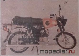

Народ,как вам мопед?хочу поменяться на него:
Любитель Риг
Мариуполь
4524 дня назад
Хороший мопед,почти без колхоза.Я б обменялся.

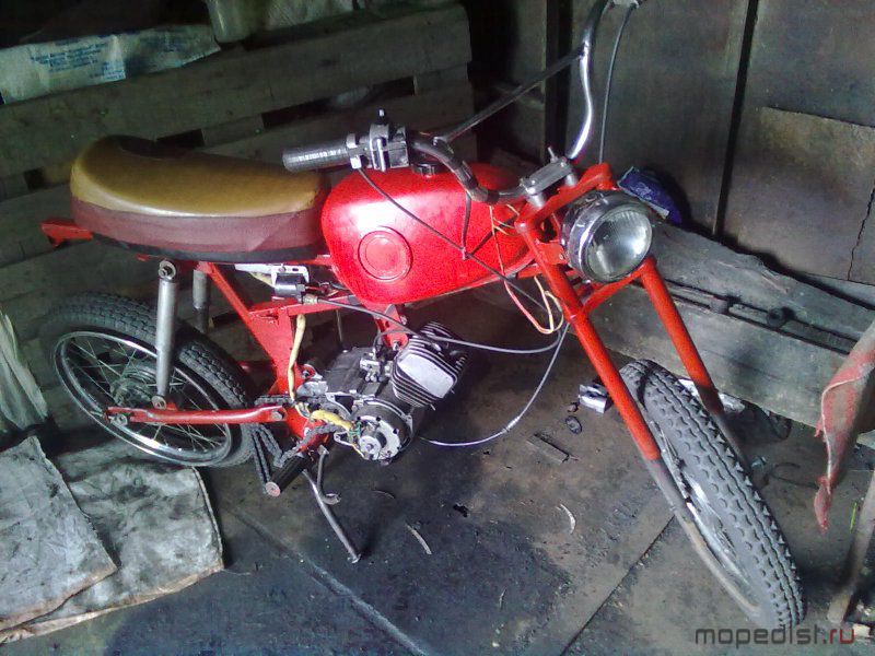

Люди, вот мой мопед, все хотел показать,это нынешний)
А вот старый,(которого я продал),в июне еще был у меня:
И все без нормального переднего крыла)))у нас это редкость))

Мопед едет и ладно.Хозяин доволен и то хорошо.Вот только вижу отсутствие половины тросов.Да и трос газа не надо так натягивать.Фару закрепить,да кик переставить,... П.С. Дуги крыла из трубки выгнуть не проблема.Крепеж дуг можно изготовить разрезав подходящую по диаметру трубку вдоль и просверлив отверстия.

trainsim, продал с двигателем V-50, а купил с двигателем Ш-58. Вопрос - зачем ? hoho
trainsim
Новокузнецк
521 день назад
был V-501,я его продал,и купил другой мопед.Хотел попробовать другой двиг...
AlekseySV
4288 дней назад
trainsim, помучиться с контактным зажиганием ?
