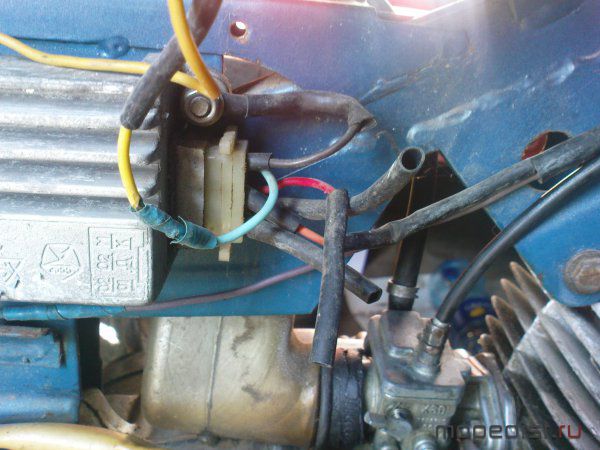

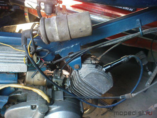

Народ, объясните пожалуйста на счёт двигателя. не могу завести V50M искра есть, бензин есть, карб отрегулирован четко, зажигание ровно по ВМТ. почитал тут темку http://www.mopedist.ru/forum/thread783.html сделал вывод, что моя причина в данной теме не написана. Когда мы были с отцом в гараже он завел "Пони", но работа очень не удовлетворила (уж очень не четко и не надежно работает двигатель), но зато мопед ездил. Зазор в свече отец делал примерно 0.2-0.3 мм объясняя это тем, что при заводских 0.5-0.6 мм двигатель не желает заводится. После этого я снял карб, промыл, прочистил, настроил поплавок 16+-1 мм. и собрал, вкрутил другую свечу (ту которая была я гдето похерил). Не заводится. Свечи брал разные и А17В и А23В и с машины выкручивал, не заводится и все. Искра есть, но не заводится. Пару раз бывало что когда накачаю бензин лапкой в цилиндр то он схватывал и даже както завелся, но при открытии дросселя сразу же глох (как будто заливает, либо наоборот не хватает) с обогатителем не заводится, без тоже не заводится. Я уже всю голову сломал. Возможно мне свеча мозги парит, или наконечник (брал современный китайский со скутера) либо свеча при давлении (в цилиндре) не работает или работает через раз, или возможно искра слишком мала (ибо при зазоре в 0.5-0.6 мм я так и не понял появляется ли искра или нет). Кароче как проверить искру в цилиндре и силу самой искры?
Гайкаверт
Таганрог
46 дней назад
RACER, посмотри внимательно на флянец карбюратора, может он согнулся и незадавливает прокладку ,между карбом и цилиндром.
Да,ещё посмотри прокладку под головкой цилиндра и проверь затяжку гаек .
Редактировалось: 1 раз (Последний: 12 мая 2013 в 20:49, Гайкаверт: причина не указана)
RACER
Феодосия
4773 дня назад
Гайкаверт, карбюратор прилаживается к цилиндру идеально.
прокладку головы гляну, спасибо за совет.
кот
Киншаса
4309 дней назад
RACER,найди исправный БКС и попробуй с ним заводить!Добавлено спустя 5 минутЗаодно и катушку зажигания другую попробуй.

Всем привет. Ездил сегодня в гараж к мопеду, подыркал лапкой, искра то есть, то пропадает. Если есть то не такая отличная как хотелось бы, но на зазоре 0.5 кое как пробивает (больше зазор уже не берет). Менял колпачки, свечки, ситуация одна. Снял свою бабину Б300 и поставил автомобильную катушку Б115 подсоеденил всё, практически ничего не изменилось. Искра переодически пропадает какого-то лешего. Теперь думаю на счёт замены БКС. У нас на рынке блошинке мужичок продает б/у БКС с мопеда по 50 грн. как думаете, стоит взять? ещё у меня со штеккера соединений БКС торчат лишние провода заглушеные, это нормально? фото прилагается.
MaXimuS
Белгород
1397 дней назад
RACER, Стоит. Я б.у покупал за 400 рублей. это 100 гривен.. У меня была такая же проблема. Только я даже завел , а искра на ходу пропадала на пару секунд)
кот
Киншаса
4309 дней назад
Если ты уверен что на рынке у мужика ИСПРАВНЫЙ БКС то бери.А проще взять исправный БКС с другого мопеда,с того же Восхода,...Ну а я бы на твоём месте начал с проверки-замены проводки!!!Проверь везде массу,убери сопли,проверь,обожми контакты...Добавлено спустя 4 минутыСхем проводки на сайте ПОЛНО,как прозвонить БКС,датчик,катушку тоже расписано.
Бес1974
Семипалатинск
4540 дней назад

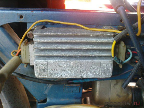

насколько мне память неизменяет б-300 ставилась на двигателя с контактным зажиганием. если есть возможность, попробуй бобину от скутера поставить.
EEK
EEK
826 дней назад
Б300, навскидку, минимум трёх видов существуют, и - минимум двух разных заводов. Не далее, чем вчера с этим столкнулся: у одной, в коричневом карболитовом корпусе, производства ОЗАТЭ - два вывода и свечной провод, у другой - 4 вывода и свечной провод, у третьей - в чёрном корпусе с неидентифицированным производителем мною - тоже два вывода. Б300б стоит на моей Риге22 с бесконтактным зажиганием и мотором S62... А Б115 - Москвичачья катушка.
