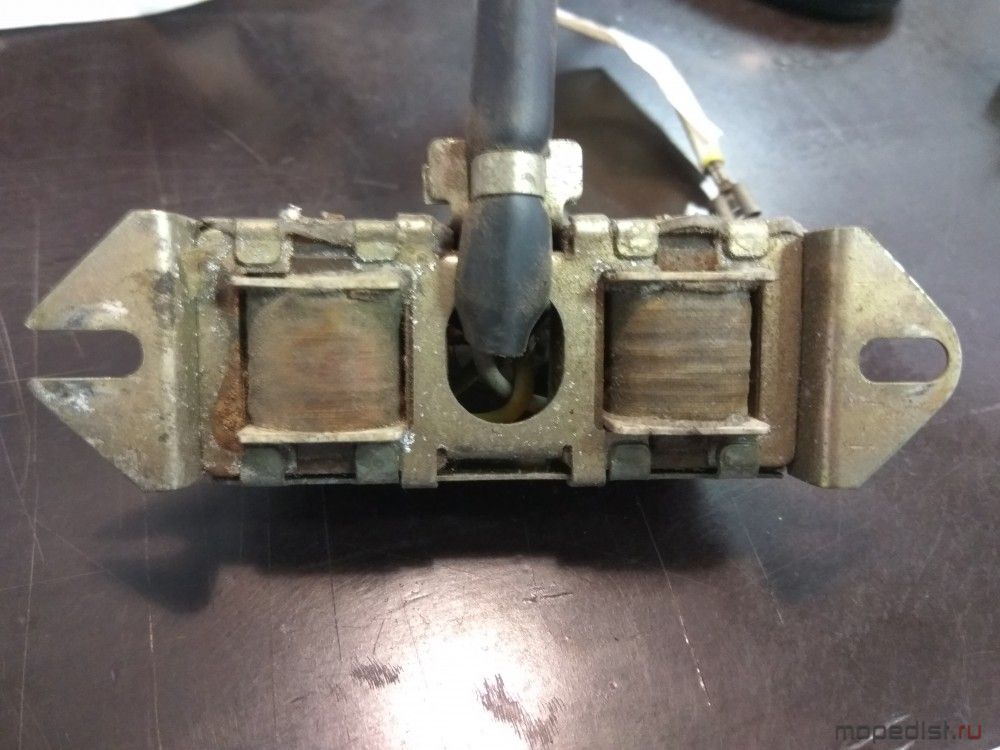

MAGNETO, У меня там похоже родной висит. Здоровый.
Вот что раскопал
что это на фото ????
маркус
Чехов
8 дней назад
Справа на фото блок предохранителей. То, что побольше, с двумя катушками, диодный мост, или, как его там правильно - выпрямитель. Работает на зарядку АКБ.
