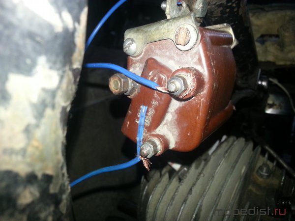

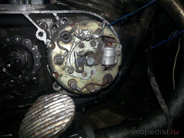

Как скрестить бабину Б300 с этим генератором, кэт сгорел, появилось желание попробовать кулачки, момент выставил, кулачки искрят, провод с кулачков током слыбеньким шибает, а с бабины искры нет, похоже по бабине канава стонет, посмотрите может не правильно цепанул.
Добавлено спустя 1 минутунижний с кулачка, верхний масса.
Пробовал без верхнего, все равно.

на катушке 3 вывода. ещё +надо подать с генератораДобавлено спустя 2 минутыкстати коммутатор если поставить с 12в восхода, искра будет. Бобина б-300 сама по себе хлам. Если есть возможность, найди и поставь катушку с ИЖ-56(любого 6в ижа)

Начерти, что и куда подцеплять
andruxxa
Ковров
Не помню точно, какой вывод на катушке массовый. В общем: на массу один провод. Затем 2 вывод цепляешь на кулачок. И 3 это + желательно с замка зажигания, но можно и напрямик с генератора.

А чем можно заменить еще бабину кроме как с "ижа"
andruxxa
Ковров
С любой техники с проводкой 6в.
