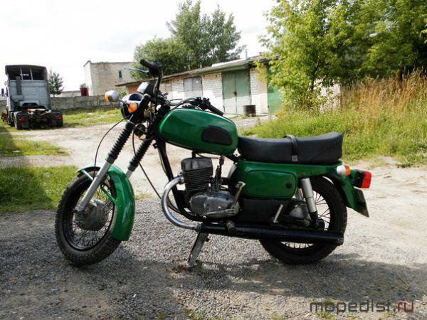

мне за 130 зеленых предлогают вот такой вот восход как думаете покупка стоящая?
MUMU96
Купянск
4549 дней назад
Ранец, С документами?
Ранец
Дятлово
4446 дней назад
да с документами
MUMU96
Купянск
4549 дней назад
Ранец, Я бы купил) Не дорого...
andruxxa
Ковров
2 часа назад
Дёшево. Даже если мотор ремонтировать надо. Смотри только документы чтоб в норме были.
