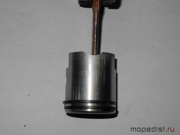

Положение поршня в цилиндре: окно впуска перекрывается ( в положении верхней мёртвой точки) вверху на 2-3 мм, выхлопное строго по краю поршня! Вызывает сомнение зазор сверху - в верхней мёртвой точке поршень стоит на 1 мм ниже края цилиндра. Это нормально ?

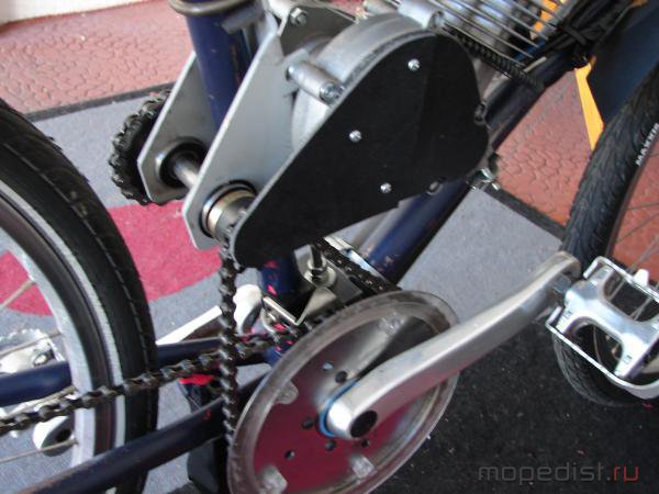

Ну что ж, продолжим, помолясь.
Теперь, после проведенных испытаний и выявленных изьянов можно констатировать, что вел с колёсами 24 дюйма и ведомой звездой на 44 зуба может трогаться на ровной площадке и легко тянуть на подъём в 12% (и трогаться на подъёме 12% с педалями). В принципе этого было бы самодостаточно, но ... Наш город стоит на холме и из одного конца в другой ехать всё время под уклон, а назад - на подьём. Выходит вниз гнать 15 км порожняка, когда я и на педалях легко и с большей скоростью с этим справлюсь за 30 мин да и для здоровья тренировка. А так же гнать на скорости под уклон порыбачить к реке НОЧЬЮ для спящих жителей - однако не АЙС ! А на педалях то всё равно тащить, хоть и выжатое, но всё таки сопротивление сцепления. А вот назад без мотора в гору пилить часа 1,5! Исходя из этих условий видимо надо искать новые пути привода вела или начать коренную перестройку на 5-ти скоростной привод.
Для начала я подумал о переводе ведомой звезды колеса с жёсткого крепления на фривил. Нашёл втулку колеса с духсторонней резьбой, слева для навинчивания дискового тормоза, но туда можно поставить и фривил, а на него и большую звезду закрепить:
Тогда возникает вопрос - как заводить мотор? ведь с толкача уже не выйдет! У китайцев нашёл стартер для КД:
его установка:
и в интернет магазине:
кстати, у китайцев и мотор стоит 1500 деревянных! В нашем городе 7 000р, АЙС ? :
Но что бы провернуть коленвал в 48 кубиков, припоминая из чего китайцы это производят! Да ещё верёвочкой! Опять пришлось приложить ручки и воплотить примерно тот же стартер, но уже в нержавейке:
В принципе, всё получилось удачно! Но! Всё таки этот стартер больше подходит к мотосанкам или мотоплугу и т.д. Потому что карб КД на холостых работает не устойчиво и на ходу бывает мотор глохнет, а заводить на скорости с пускача - опять же не АЙС ! Вот и выходит, что его оставить можно только для пуска на месте.
На просторах интернета, в тридевятом царстве есть такое чудо:
http://www.youtube.com/embed/g_iviUNmjeQ?feature=player_detailpage
Ну и я решил пойти по этому пути. Но я не знал, что это у нас уже в продаже есть (правда дорого) :
В неведении я и состряпал следующее:
то есть взял втулку колеса от ХВЗ, обрезал резьбу и, проточив чуть посадочное место на шатуне, закрепил её на нём сваркой. Ну и обгонную муфту(фривил) уже на место.
Далее выточил из листа нержавейки толщиной 5мм ступицу и собрал её с уже полученным фривилом на шатуне, а уже на ступицу поставил две звёздочки от ХВЗ - на 53 и 44 зуба. Вот что из этого вышло:

Очень жду ходовых испытаний. Главный вопрос, выдержит ли цепь и велокассета.

если не выжать сцепление - то да. После выжима - нет и ехать только на педалях, но колесо за счёт обгонной легко идёт накатом. Поэтому и вел легко катится !

я тоже долго боялся взяться за эту тему! В основном потерпеть аварию на ходу. Но слишком много уже есть аналогов в свете, что бы уже устать бояться. Да и в продаже уже они! Главным критерием стало размышление теоретическое о том, что на ходу колесо разъединено с двигателем через 2 обгонные муфты, а значит при обрыве цепи или другой поломке, оно должно вращаться, не заклинивая. Вот и выходит, что вел всё равно будет катиться в пику тому, что при жёстком креплении звезды к колесу происходит заклинивание и юз. Волков бояться - в лес не ходить! Кто не рискует - тот ... (а я люблю шампанское). Глаза боятся, а руки делают! Через тернии - к звёздам! и т.д. В общем пора переходить от теории к практике.
- Нет! Это не нормально! Это недодел китаев. Вот что люди делают, и сделал я: со стороны окна впуска кромка поршня стачивается полукруглым напильником на глубину как раз 2-3 мм, чтобы при положении поршня в ВМТ окно впуска было полностью открыто.
Далее - верх цилиндра должен быть на уровне с поршнем в ВМТ. Достигается это удалением прокладки между цилиндром и картером - на герметик - цилиндр садится ниже относительно поршня и растёт компрессия, что должно увеличить мощность. Правда, вы и так спицы рвёте

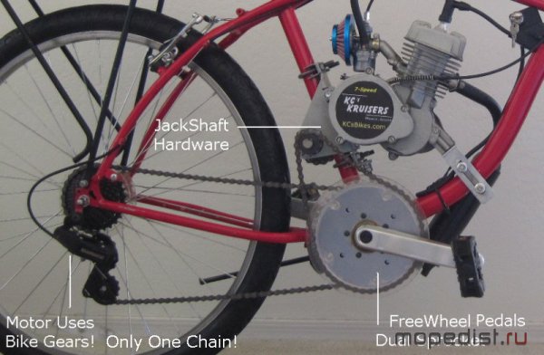

Кто знает, на Stels 210 можно ли поставить заднее колесо с кассетой на 7 скоростей (под Shifter Kit), может кто делал? Упор под рубашку троса заднего переключателя вроде присутствует, но сама задняя вилка узковата на мой взгляд.

Очень привлекательная схема. Тоже были мысли в этом направлении. Но, есть и недостатки: для доп. редуктора нужно, чтобы между рамой и задним колесом было достаточно места, из-за обгонной муфты невозможна работа тормозов с обратным ходом педалей. Хотелось бы, чтобы были разработанны движки специально для педального привода (с развёрнутой шестерёнчатой парой слева, с увеличенной редукцией, чтобы без доп. редуктора).
Weidmann
Пятигорск
86 дней назад
Схема , действительно , привлекательная и , что самое важное , рабочая ! Недостатки есть везде !
На моем Буцефале места для промежуточного вала оказалось впритык , но все поместилось .
Не считаю большим недостатком невозможность использования педального тормоза , тем более , что применяя трещетку с передачами , он по определению отсутствует .
Можно , конечно , помечтать и подождать пока китайский младший брат сделает привод на левую сторону и впердолит туда редуктор , поскольку без него никак не обойтись . Но лучше покайфовать сейчас !

Как планируете осуществить натяжку цепей ?
думаю цепь от двигателя - ходом всей конструкции промвала по пазам, а на фривил - так как у меня посадка двигателя получается очень низко, практически сидит на звёздах фривила и цепь не пройдёт по прямой под сцеплением от промвала к звёздам, то под сцеплением (на обратной ветви цепи) думаю поставить всё тот же китайский ролик-натяжитель.
А вот крепление промвала думаю сделать похоже немного на ваше(на раме вела)только на сварке. На двиге (как на картинках) не хочу потому, что в случае необходимости попасть в мотор-всю конструкцию перелопачивать не в кайф!

У меня натяжка моторной цепи за счет прокладок между верхней частью кронштейна промвала и верхним же хомутом . Цепь на систему натягивается продольным перемещением вверх по пазам самого кронштейна .
Под сцеплением промежуточный вал вряд ли поместится . Я , как и америкосы ,установил его на уровне сцепления , но звезда на систему в этом случае выходит за габарит мотора . Это влечет за собой установку в каретке длинного педального вала . Я нашел 125,7 мм и его хватило впритык . В продающемся комплекте должен быть вал более 130 мм . Хотел вначале тоже ставить ролик , но передумал из - за громоздкости конструкции . При толстой цепи за сезон не потребовалось регулировок .

Weidmann,
На счёт прокладок мысль интересная, малозатратная в плане усилий, обещаю попробовать , спасибо. А насчёт цепи - моя звезда не выходит за габариты мотора и идёт в притык к сцеплению снизу, поэтому другой вал мне не надо ставить, а только ролик! Я не художник, ну вот как то так:

поясните пожалуйста-как-то доробатывают 2 т двигатели-подтачивают поршень так чтоб впускные и выпускные каналы совпадали.на эфках это не требуется??и по подробнее в вмт и в нмт должны быть полностью открыты либо закрыты каналы??ваще ни че не понял т.к с мототехникой знакам впервые после покупки ф-50 scare
Редактировалось: 2 раза (Последний: 5 декабря 2012 в 14:03)
непоседа
Белоярск
2699 дней назад
поищите в специальных темах по двигателям КД и Д, не здесь, там всё в теме, подробно.

Weidmann
Пятигорск
86 дней назад
непоседа:
Weidmann,
Попробуйте с роликом , может быть получится .
Если стеснены в средствах , то можно попытаться сэкономить на конструкции промвала .Мой первый вариант был сделан из педальной каретки всборе . Нужно отрезать две трубы от рамы и приварить кронштейн для крепления . Немного шумнее , зато уже готовый узел .
Рекомендую на левую сторону вала примастырить деталь от обычной задней веловтулки , на которую одевается ведомая звезда . Путем установки разных звезд легче подобрать длину цепи . У меня подошла на 21 зуб . Общее передаточное число проще подбирать малой звездой на системе .
