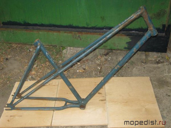

Отписал на Дыр.Багажник править придётся-прогнут.Кстати-отверстие на средней(задней) трубе рамы у меня тоже есть,на 2-х рамах,зачем оно?Подножка-вещь редкая,кстати,на одном из твоих В-902 стоит именно она,если мне память не изменяет.
Моя рама:
А-а-а!Жена-технолог уела:Это,ж,тундра,говорит технологическое отверстие под крюк при покраске.Что?Там много других отверстий? А они все с резьбой,вот,а краска-то -Мл110,горячей сушки,после печи резьбы прогонять?проще их заглушить.а подвешивать для покраски (причём определённым образом)надо.Вот и цировка потом нанесена опять же.Так-то.

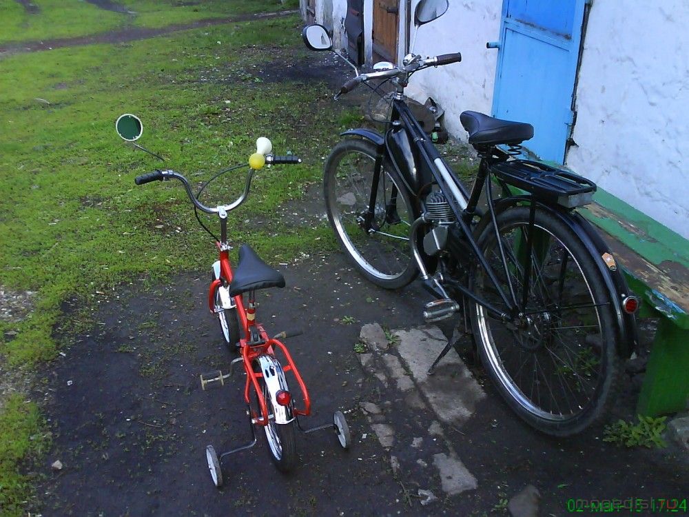

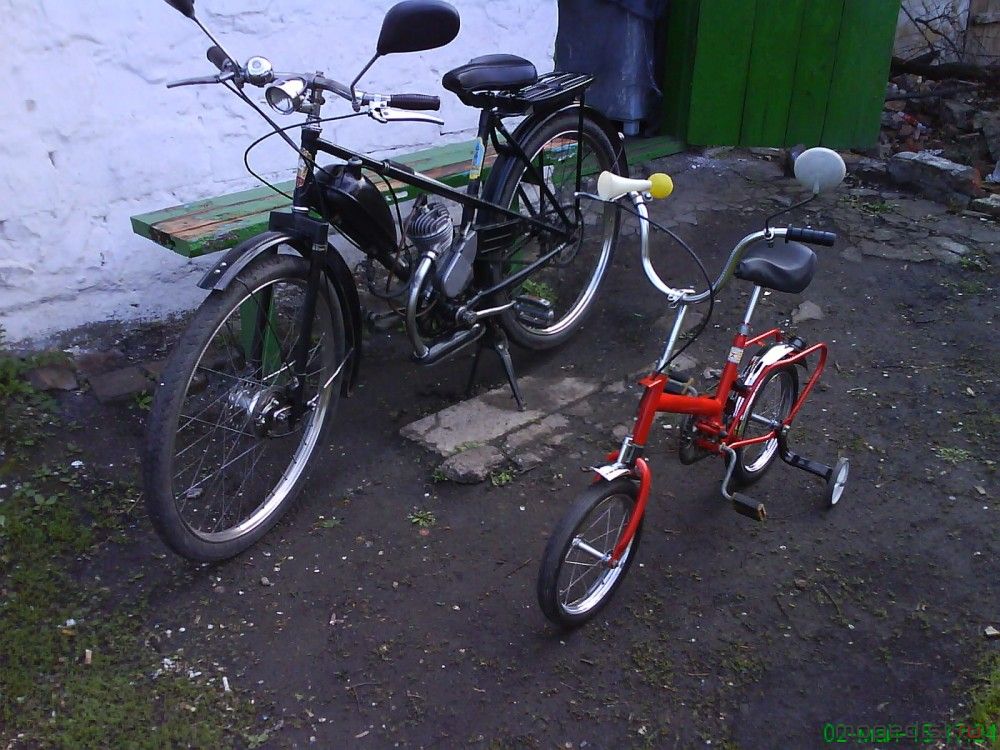

Всех прошу помочь с копией инструкцией к этому Зифу "16В1" 1965г.в. У кого есть, то помогите мне пожалуйста?
Дедушка с внуком:

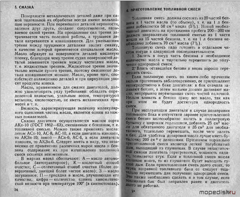

Страница из книги Марковича о бензине А-93 для двигателя.
