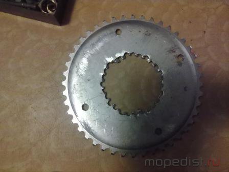

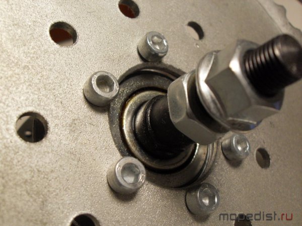

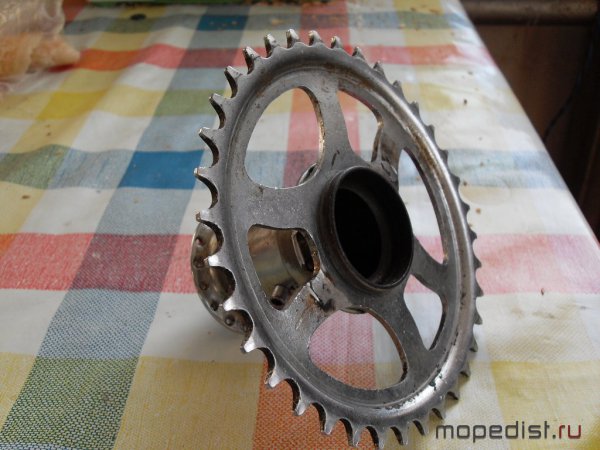

Доброго всем времени суток! Я собраю мотовелосипед с КД, но так как с мототехникой я связался впервые, без помощи мне не разобратся. Для начала решил накрутить звезду с 9 дырками на спицы, думал будет просто: открутил гайки на самой втулке (торпеда, марки "VENTURA"), снял с неё тормозной рычаг, затем снял пыльник, примерил звезду - не залезает. Расточил немного круглым напильником (примерно на 0,2 мм) - налезла (фото 1). ВОПРОС 1: не повлияет ли скорее всего неровная расточка на центровку и развесовку, так как примерив звезду ещо раз появился люфт примерно 0,1 мм? Но не уделив этому внимания начал накручивать звезду как в инструкции сказано: с двух сторон спиц резиновые прокладки, на них с внутренней стороны 3 фланца (или как они называются), с внешней стороны сама звезда и все это стягивается болтами. ВОПРОС 2: правильно ли так вобще? Закрутив как можно силнее обнаружил что усилием даже согнул фланцы и порвал один болт, но полностью звезда на корпус втулки не зашла (фото 2), так как резиновые прокладки всетаки толстые и не позволяют прижать как надо. Раскрутил все и обнаружил что согнул даже спицы (фото3). ВОПРОС 3: плохо ли это и если да то что делать? Отнес все это в магазин где и втулка и КД были куплены спросить совета. Посоветовали отнести звезду в токарку и расточить отверстие до размеров чуть больше пыльника, чтобы закрепить поверх пыльника не прижимая сильно или срезать на пыльнике обхватываюшуюю корпус втулки кромку и напильником же подогнать под размер отверстия в звезде. ВОПРОС 4: есть ли другие варианты, а если нет то что лучше - расточить звезду или обрезать пыльник? Пока все, заранее большое спасибо.

1. Некритично
2. Правильно. Но только если звезда без резинок ложится на спицы, а не на втулку. Иначе - то что у вас
3. Покрутите колесо, если восьмерок не наделали - считайте что все обошлось. Если нет - править колесо. Но сначала прочитать пункт 4
4. У вас специфическая втулка. Расточив звезду вы сместите ее вправо почти на сантиметр. убедитесь что при этом моторная цепь не будет перекошена и не будет тереть покрышку. А то все труды уйдут в никуда. Если трет или перекашивает - вам нужна замена задней втулки

Радиальное биение звезды (вверх-вниз) допустимо, советую расточить изнутри саму звезду.
Резиновые прокладки должны быть между спицами и звездой и между спицами и полумесяцами.
Про спици соглашусь с kkstr. Если изгиб спиц - такой как на фото, это допустимо, только желательно поправить восьмёрки, если они появились.
Нужно проверить положение звезды:
1. она должна свободно одеваться на втулку до спиц, никакого натяга не должно быть;
2. когда звезда займёт конечное положение нужно
kkstr:
3. звезда в конечном положении опирается целиком на резиновые прокладки (не на спици и не на втулку).
В случае невыполнения пункта 2 - либо менять толщину прокладок либо менять втулку.
Впредь не нужно так усердствовать при затяжке болтов. Достаточно среднего прижима и затем отрегулировать положение звезды, чтобы не было биений в направлении от/к колесу.
На фотках ничего непонятно.

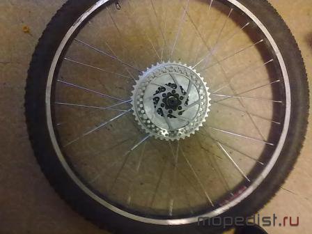

Спасибо всем за советы, почитал, посмотрел. Восьмерки не обнаружил, порадовался. Для успокоения купил новую нерасточенную звезду, прикрутил (кстати новыми болтами, у трёх китайских сорвалась резьба), вроде получилось. Пыльник конечно не налезает, так как звезду накрутил не до конца, но она встала ровно и без люфта - отверстие с одной стороны уже а с другой чуть шире, накрутил широкой стороной. У пыльника наверно сточу обхватывающюю сторону и тогда он будет как раз под размер отверстия и по идее должен зайти в него. А еще хочу взять на днях у друга штангенциркуль и измерить на двигателе расстояние от централной оси до звезды, и на втулке тоже, тогда может затяну или наоборот отпущю болты и уровняю, чтоб потом небыло перекоса цепи (правильный ли такой подход вобще?)

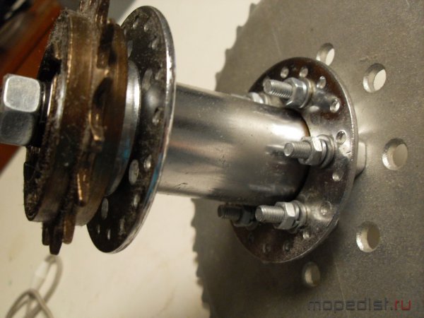

Судя по второй фотке вроде правильно установлена. Чейнлайн визуально выставь, уже когда всё поставишь на вел. Штангенциркулем я думаю не получится. Небольшие отклонения допустимы. Вобщем собирай дальше, по обстоятельствам разберёшься. Посмотри чтобы цепь не тёрлась ни обо что.

Нужно растачивать отверстие в звезде, пыльник должен садиться свободно на свое место. В том варианте, как на последнем фото, тормозов не будет задних. А лучше раззенковать и поставить потайные винты, или под крестовую отвертку или шестигранник. По идее, конечно правильно, замерить положение звезды на движке относительно оси (если память не изменяет около 37 мм там) и такого же расстояние добиться на заднем колесе.

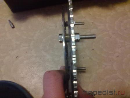

Так как на четвертом фото я не оставлю точно, это я выложил просто чтоб видно было. Вобщем сделаю так: одну звезду отнесу к токарю на расточку, и всетаки обточу один пылник - если что есть запасной smile Звезду купил в Риге в магазине АБ Мото за 10 латов. Собирать дальше пока не могу - раму от ПВЗ Урал куда и хочу все это поставить отдал выпрямлять, а она еще не готова. Вобще хотелось бы ХВЗ Украину какую нибудь старую, или Саркана Зваигзне, поищу еще, может что и накопаю! А пока еще вопрос: на рукоятке газа которая шла в комплекте место куда крепить тросик сильно выпирает из ручки и даже если накрутить кнопку глушения как в инструкции, всеравно между ней и ручкой видна эта пластмасса, которая очень ртежет мне глаз. Попробовал разобрать - получилось как на фото, болше идей нет. Можно ли чтото сделать? И вот еще: в комплекте также есть вот эта деталь: у меня одна догадка - ключь для свечи - правильно?

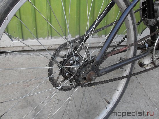

У меня так же выпирает..

я звездочку делал из педальной от салюта .звездочку с веловтулкой отдал токарю .звездочка садилась с "натягом" .результатом очень доволен

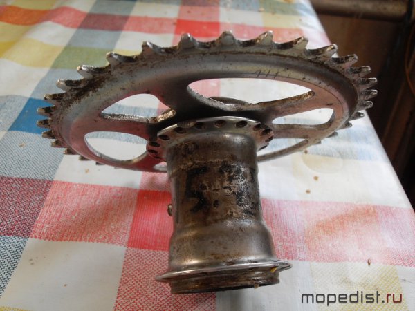

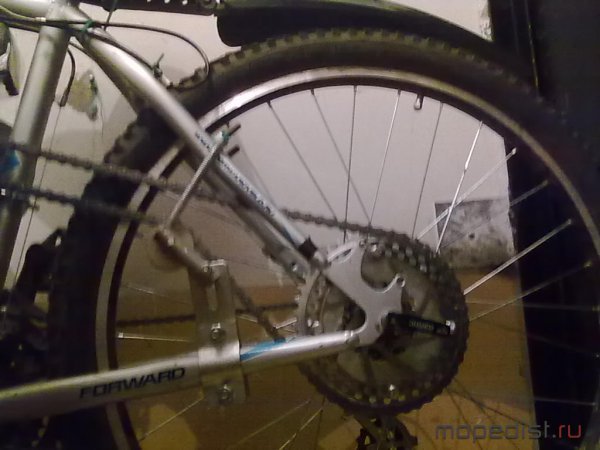

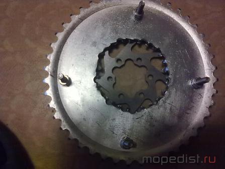

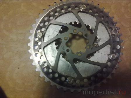

а я вот так замутил
Добавлено через 41 секунду
Добавлено через 35 секунд
Добавлено через 40 секунд
Добавлено через 1 секунду
Редактировалось: 4 раза (Последний: 17 ноября 2012 в 15:01)

звездочка должна крепиться к сегментам ,а у михалдза непонятно как .сегменты располагаются "внахлест" .примерно так :
.конструкция провереная и надежная

Степан, хорошая конструкция, если не дождусь стоковой звезды на 36, приделаю какую нибудь так же.
радик, вместе с КДшкой идёт звезда там 9 дырок и три полумесяца по 3 дырки - там никакого нахлёста нет, а крепится точно также.

у меня тоже есть кд .там предусмотрена замена веловтулки на прилагаемую (с отверстиями для звездочки).может у вас другие схемы установки scare
Добавлено через 4 минуты
щас сфоткаю
Добавлено через 13 минут
готово !
с другой стороны
это тоже надежно ,еще бы болты на 6мм ,чем на5 .мне больше полюбилась установка на старую веловтулку ,т.е. самодельная

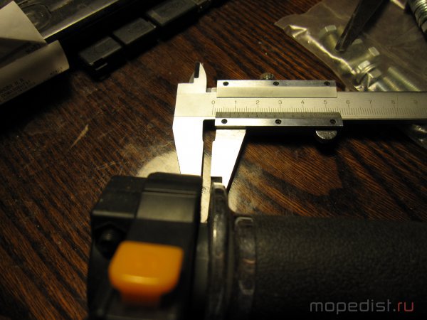

Интересно! Вариант Степана с тормозным диском больше всего понравился! А у меня полумесяцы (теперь знаю как ето называется, спасибо!) без нахлеста уже в комплекте были! Во вторник понесу вторую звезду в токарку, а если на работе починили шлифовальный диск то и обточу пыльник, и тогда буду пробовать оба варианта! А пока получилось так:

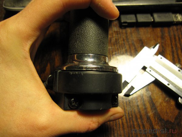

По поводу ручки газа, зазор от 0 до 4 мм, в процессе эксплуатации не обращал на это внимание.
чтоб етого зазора не было(а он был фиксирован и ручка не гуляла) ннадо серлить отверстие на руле под ручку не 125мм от края руля(как в инструкции)а 128 или 129-кому как нравится.

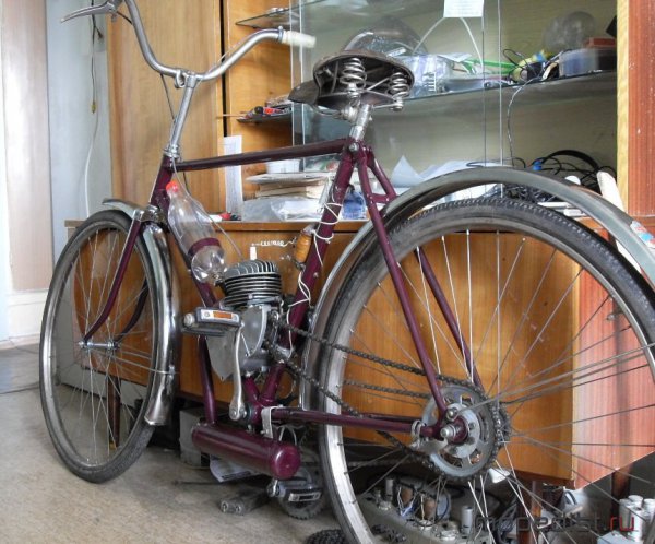

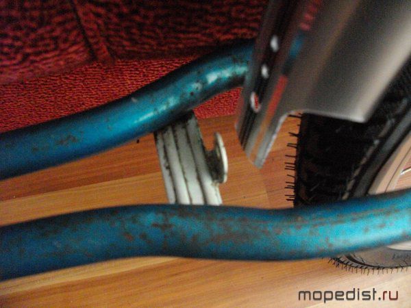

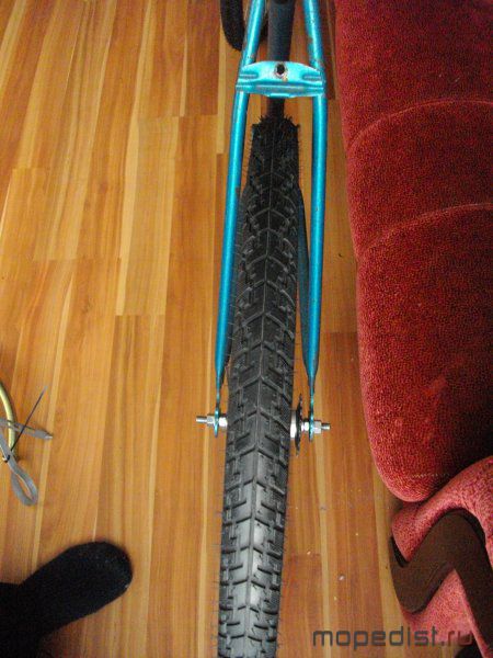

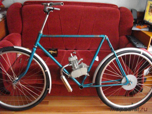

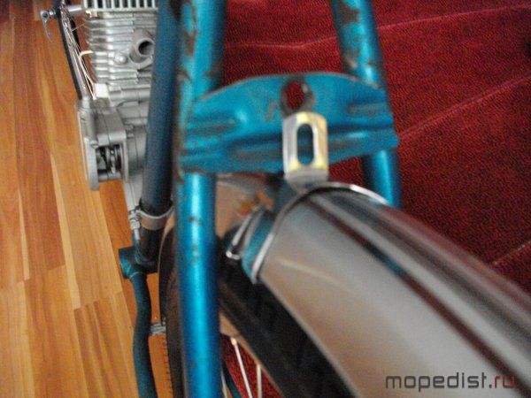

Ну вот, прогресс уже есть! Наконец то раздобыл раму и вилку - от ПВЗ "Урал" 1989 года, примерил двигатель, колеса! Что радует: визуально и при примерке цепи перекоса не обнаружил (жаль не сфоткал), колеса, вынос и крылья современных стандартов подходят на старую раму! Что не радует: рама немного гнутая (фото 3, ну если видно конечно, фотографировал чем что есть, извиняюсь), проблема с крылями, от крыла до колеса не везде одинаковое расстояние, а на вилке вобще не закрепить. Вобщем пока раму в покраску не буду отдавать, поищу еще что нибудь, в идеале хотелось бы ХВЗ "Украина" В-120 или "Саркана Зваигзне", вот! Оценивайте, советуйте!

а мотор 80-ка?
радик
Челябинск
510 дней назад
прекрасно ! крылья лучше новые из нержавейки купить

А не слишком ли маленькая ведущая звезда там? Не ну крылья само собой из нержавейки лучше.

маленькая не сильно .идея была разгонять мотовел педалями ,в горку тоже педалями помогать ,но зато :скорость будет хорошая ,кстати звездочку на колесе ,которая от педалей я хотел поменять на меньшую ,чтобы лучше было помогать двигателю ,но не стал делать т.к.проект закрыл вот последние доделки ,спереди корзина ,бензобак от кд .бутылка с нз

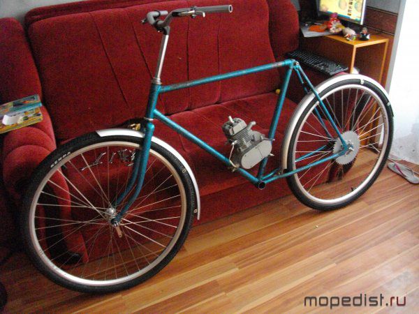

Крыльев новых из нержавейки не нашел, все мятые или обшарпаные, а хочется новые! Вобще хочу чтото наподобие вот этого монстра из подвала, только покрасивее со всем новым оборудованием и обвесом! :)

Дохтур-р-р мопэд:
SKS металло-пластик. Отличные.
Я такие же поставил-хорошие крылья плюс брызговики прицепил...
