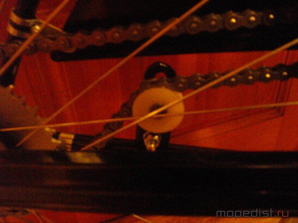

Вопрос по натяжителю: не крутится ролик. Смазывал, не крутится. Укорачивал цепь для уменьшения угла, всеравно некрутится + получил цепь очень близко к раме, побоялся что от вибрации будет цеплять, удлинил снова. Что еще можно предпринять?

От руки крутится свободно? Если нет, заменить.

MihaLDz, если разобрать и достать болтик то он с одной канавкой,между роликом и креплением должна быть шайба,она и упирается в канавку-должен быть зазор межд у роликом и крепелением

От руки он крутится хорошо, шайба есть, но цепь по нему скользит. И хотя нашел в нете фото еще более дикое http://4.bp.blogspot.com/_sMMfFfG5hZU/TFZewB_jPdI/AAAAAAAAAKg/jHEIHHb2VpA/s1600/Picture+006.jpg мне не нравится что ни подшипников ни пружины там нет, и угол цепи на нем слишком уж большой. Буду думать как вот так сделать http://www.worthpoint.com/worthopedia/spring-loaded-chain-tensioner-150529357 а еще обдумываю вариант купить ведущую звезду, посадить её на подшипник, и поставить вместо ролика, никто не делал так? Стоит ли пробовать?

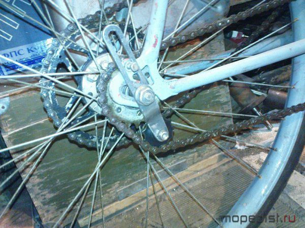

Угол цепи можно менять самому легко. Есть вариант с переменным натяжением цепи как показано на 1-ом фото или же можно сделать нечто похожее как на 2-ом фото. Решать Вам.Добавлено спустя 3 минуты

кстати верхнее фото мое)
Bossss647
4507 дней назад
Степан, Тогда прошу прощение за использования Вашего фото. Брал из группы вконтакте, не смог найти более удачного.

да не че,я ето к тому что если вопросы то ко мне по нему-

ну алюминевую трубку лучше заменить на пластинку металла т к маленькая площадь сопрокисновения,ходила влево -вправо,а с пластинокой такого небудет,пружинку взял с разобранного руля для компа)

Мне эта идея понравилась потому, что там ролик можно жёстко зафиксировать в плане наклона относительно оси.(цепь идёт ровно, а если ролик гуляет в наклон - туда сюда, то и цепь будет сползать в сторону с ролика).

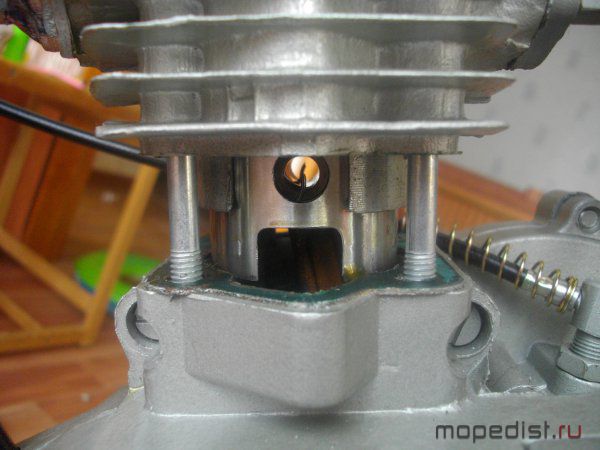

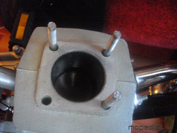

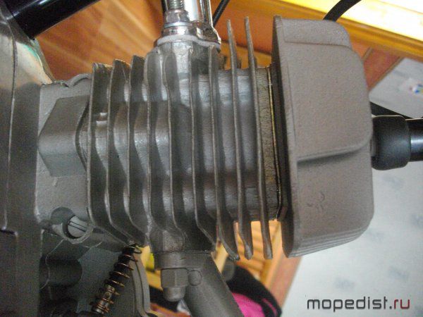

Сьездил в магазин (благо рядом), купил новую прокладку под головку цилиндра, начал откручивать гайки, одну открутил вместе со шпилькой. Положил новую прокладку, стал закручивать, сорвал резьбу на одной шпильке, точнее она и была сорвана, изза криво закрученой гайки. Поверхность головки и цилиндра вроде ровная, только почемуто мокрая, буду затягивать посильнее, а может и 2 прокладки поставлю. Магазин уже закрыт, завтра пойду за новыми шпильками, гайками, шайбами, гроверами, и бензокраном - протекает, наделал лужу на полу. А сегодня жене конфет куплю, чтоб не тарахтела сильно по поводу луж и запаха (воняет знатно)

Воняет знатно всё китайское, меня когда собирал мотовел с КД супруга чуть вместе с ним не выгнала (приходилось держать на балконе и затаскивать в квартиру только для сборки), а вы еще и бензин пролили... терпеливая у вас жена.
kalininasity
Выборг
371 день назад
Я,раз дома на кухне завёл(думал прокачаю...),а жена в комнате была... представьте последствия...
Но,Кд новый заводится без проблем(имею уже три штуки-50-ку,72-ку и 80-ку,так называемые),у всех
при перовом запуске проблем НЕ БЫЛО.(а потом...читаем темы про КД).

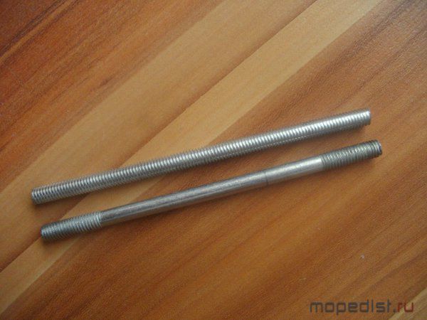

Сходил в магазин, сказали что шпильки будут завтра. Решив не ждать пошел в другой магазин и купил метровый стержень с резьбой, нарезал из него 4 шпильки, когда начал собирать подивился ржавчине на шатуне, но всёже собрал. Завёл, а из глушака дым повалил, не чёрный, но вчера его небыло, и масло полилось через сварочный шов, завтра куплю новый глушак. А ещё на полу капли масла из глушака, к чему бы это?
Добавлено спустя 8 минутЗаметил ошибку: прикручивал глушак самоконтрящиесемя гайками с пластмассовой прокладкой, прокладки потекли. Куплю ещё гайки и гроверы.

А каким моментом голову притянули? Шпильки эти предназначены для подвески воздуховодных коробов и имеют прочность 4.8. Лучше купить в том же строймаге болты м8 (м6) 120 и срезав головку получить 120мм шпильку. Либо сточить головку и нарезать на ней резьбу, получив шпилю м8 125 под большую гайку и прочностью 8.8.
MihaLDz
Рига
4401 день назад
Мда, прочность не 8,8, такую предлагали, но стоила она 6 латов, а я взял за 1,20, до зарплаты ещё далеко, но как получу обязательно куплю и поменяю. А всётаки помоему даже такой самопал получше китайского.
