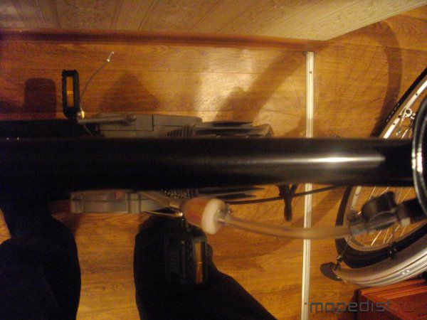

Вчера согнул глушитель. Гнул руками, зажав в тисках за 2 болта вставленых в дырки креплений. Немного смял у сварочного шва, да и фиг с ним. Когда ставил заметил очередной мой косяк: немного криво прикручена головка, несимметрична относительно движка и рамы. Заводится нормально, но акто это нехорошо выглядит (на фото может плохо видно, извиняюсь). Стоит ли открутить или можно так оставить?

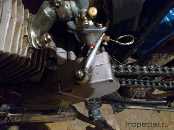

как отрегулировать сцепление? у меня рычаг на F 50, не параллельно звездочке и при выжиме ходит прям под карбюратором, пришлось даже пружину укорачивать, что на тросике между пистолетиком и рычагом

На диске сильно гайка закручина,сними крышку сцепы и выстави,чтоб рычаг был параллельно корпусу

если гайку в виде звездочки немного расслабить, сцепление начинает буксовать.

Со стороны рычага под крышкой шток,за ним шарик,он на месте?

на счет этого не знаю, снять крышку с рычагом, которая закрывает звездочку и посмотреть? так то сцепление работает

За щтоком шарик,посмотри

Конечно на месте, иначе сцепа вообще не выжималась бы (шарик около 5мм, а шток ходит на пару максимум).
Фотку сделайте, как у вас рычаг выглядит в выжатом положении? Может там и так все норм?

Фото не выкладываются,а рычаг уходит минут на пять

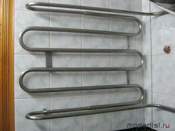

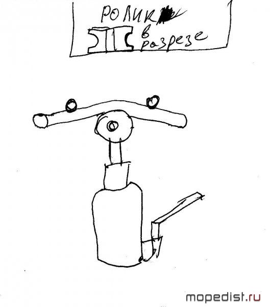

Вот загнул, на 20 и 25 мм труба нержавейка...
простым автомобильным гидродомкратом с роликом:

Отпусти корончатую гайкуДобавлено спустя 3 минутыИли по шлицевой рычаг на валупереставь

если немного отпускаю, то буксует
kochevnik30:
это как?

Роман, Это лапку предполагается переставить по шлицам,на моём КД лапка так "китаёзами" забита была что её с места не стронуть.

что такое шлиц?

Шлицы на солдатике и на лапке.
Лапка снимается и переставляется на любое положение относительно мотора.

Пан с выборга дело гутарит!и посмотри,ровно ли плоскость на солдатике находится по отношению к штоку

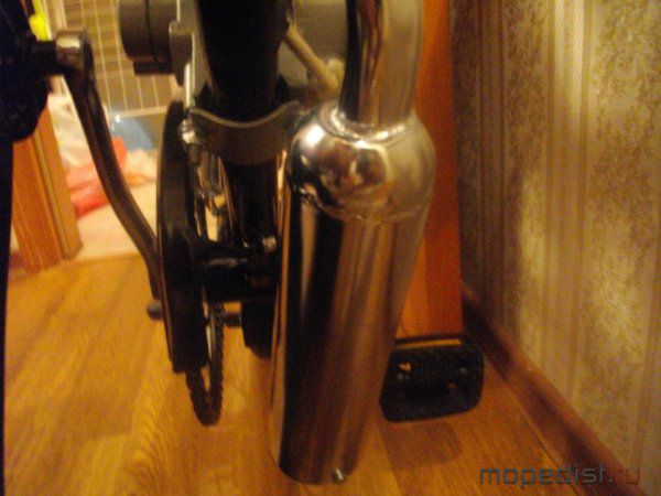

Попал ко мне глушитель от комплекта КД-80, без вмятин, ровный. Вот такой: http://i.ebayimg.com/00/$(KGrHqQOKnME3bhhCLOPBN5HBT!yHQ~~_35.JPG http://i01.i.aliimg.com/img/pb/423/509/393/393509423_506.jpg Какой лучше, он или тот который у меня сейчас?

Думаю, это не имеет значения. И то и то, скорее всего имеет одинаковый ливер.

А как тут посоветуешь? Лучше тот с которым или мотору будет лучше (не душит), или ушам (тихий).
Попробуй и тот и другой.

Выходную трубку не забудь отрезать по самую крышку, а то тянуть не будет, а звук при этом станет похожим на Д-шку, ностальгия замучает (у меня каждый встречный дедок прётся, хоть не выезжай).
У меня тянул дай боже. В крутую горку пер 30км/ч. А отрезать если, пердеж будет неразумный.
Аналогично. А когда отрезал, он в эту горку чуть не на холостых оборотах стал вылезать и трогается с места без проблем. Короче стало возможно ездить очень медленно, а максималка не пострадала, если не увеличилась.
А шума не больше чем от Дэшки с гравицапой.
Коя славилась тем, что наличие или отсутствие глушителя на моторе нисколько не сказывалось на уровне шума. Може где в деревне или на даче это оправдано, но в городе такое безобразие не оценят.
