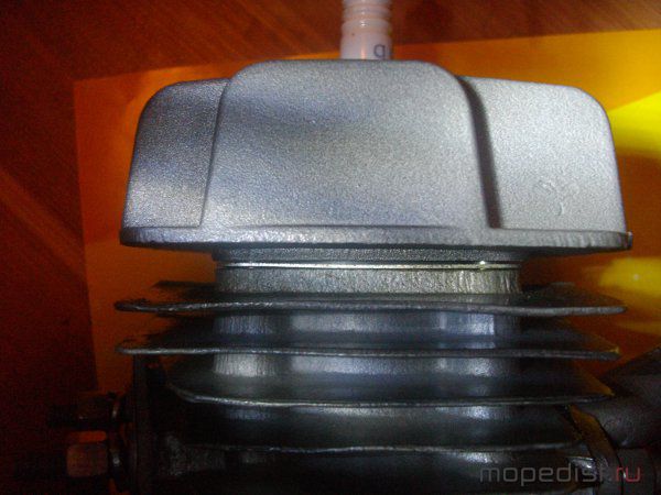

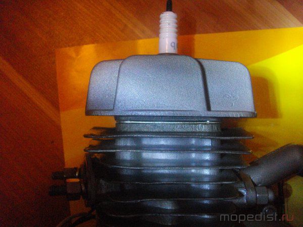

Сейчас сидел, на двигатель смотрел, заметил (помоему) нечто страшное: толи прокладка слишком тонкая, толи прикручено не как надо, но видны болты между головкой и цилиндром. Ничего не болтается, вроде прикручено крепко, но выглядит не очень. Следует ли подкрутить силнее?

Прокладка обжимается не по всей плоскости, а только поясок вокруг камеры сгорания.

Ну тоесть не смертельно и предпринимать что нибудь не обязательно?

Прокладка имеет такую форму только для удобства монтажа, а работает только её центральная часть. С краёв зазор создан специально, чтобы лучше обжался центр.

Буду знать, спасибо!

MihaLDz,и тянуть нельзя сильно прокладку, лучше заменить её. Я так сначала порвал шпильку пополам, а затем (заменив шпильку) у меня лопнула головка цилиндра... Теперь на новой прокладке слегка затягиваю, главное - равномерно надо (без перекоса) и будет ща-а-а-астье ! dance

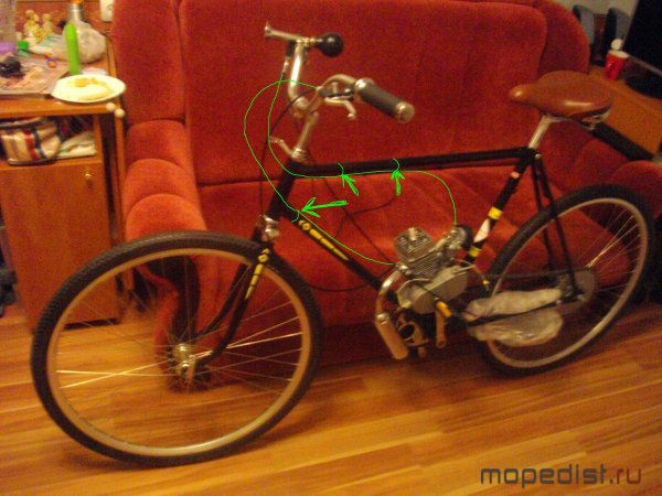

Спасибо, учту smile Ну а пока вот, встречайте новобранца! Как мопед еще не полностью готов, а как велосипед уже готов! Сегодня проехал на нем из магазина, и после фикса ощущение такое что едешь на танке, кароче крутяк! А теперь вопросы: ВОПРОС 1: Можно ли прикрепить тросики газа и сцепления хомутами к раме? Слышал что не желательно их перегибать, но на фотке отметил кaк хотел бы прикрепить, так вроде и не гнутся сильно? ВОПРОС 2: Можно ли немного повернуть упор тросика сцепления, ато конец тросика туда не заходит, и что за пружинка и шуруп в комплекте? Ненашел куда вкрутить. ВОПРОС 3: Про провода. Синий к синему, черный к черному, а про белый мне в магазине сказали что надо зачистить краску на раме, и туда его, правильно? Спасибо! И извините за качество фоток, в фотике вспышка не работает, завтра днем нормально сфотографирую smile

Тросики сильно гнуть не стоит. При монтаже надо контролировать свободность хода тросика под натягом.
В магазине бред полный сказали. Белый либо заглушить, либо использовать как маломощный свет.
Упор конечно можно повернуть. Только контрогайку ослабьте. Пружину можно поставить между упором и рычагом выжима, а можно просто выкинуть, т.к. она призвана ограничить болтанку рычага в свободном состоянии. Но т.к. рычаг сий обычно и так имеет некоторый преднатяг тросиком (дабы не было дикого свободного хода ручки выжима), то смысла от пружинки никакого.Добавлено спустя 4 минутыЗы. Винт м4 под шлиц. Такие стоят в воздушном фильтре, ручке газа и придурочном хомуте для глушака который использовать просто не реально.

MihaLDz:
Можно и нужно, загибы у тебя плавные. У меня на раме только верхняя проводка тросиков (как раз где бак), по этому сделал нижнюю проводку сплошной рубашкой, без разрывов, все сидит на хомутах и есть не просит.
Протягивая рубашки к рулю, не забывай его крутить в крайние положения, проверяя при этом как ведут себя рубашки - нет ли перегибов и перетягов, не лезут ли в колесо, не трутся ли между хомутом и рамой (тут скорее эстетика)

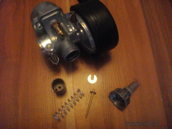

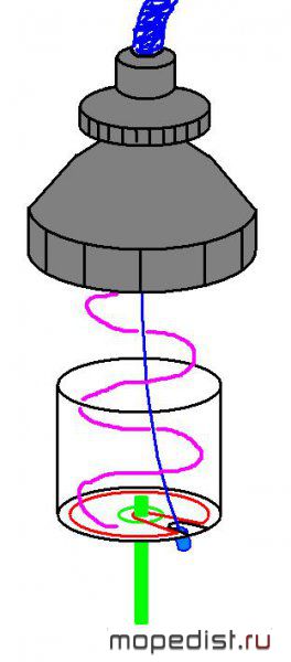

Хотел вставить тросик в карбюратор, перевернул его и получил кучку деталей smile сфоткал все что нашел. Следовательно вопрос: все ли я нашел, и как правильно вставлять тросик? Хотелось бы какую нибудь схему картинку если у кого есть. Спасибо

вниз-открыт, вверх-закрытДобавлено спустя 1 минутуhttp://www.sale-techno.ru/content/instruction-velomotor.html собирал по этой инструкции- всё легко

MihaLDz:
тросик имеет резьбу и гайку на ней (на фоке это видно). Это както надо регулировать
Этим надо регулировать свободный ход ручки газа после сборки мотовела.
