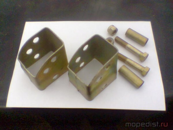

Если узел готов , то почему бы не попробовать его поставить ? Важно чтобы расстояние между звездой и подшипником было минимальным .
Я подумывал о такой конструкции вала для нового проекта . По задумке к трубе должны быть приварены два болта М 10 или М 12 в торец на расстоянии 10 / 15 мм от краев . На раме будет кронштейн с продольными пазами , по которым вперед - назад , вверх - вниз будет перемещаться труба . Мне такая конструкция кажется перспективной .
непоседа
Белоярск
2698 дней назад
Да нет, не готов. Я же писал, что на распутье - из какого металла делать вал...думаю какой вариант крепче.
Насчёт конструкции подумал о вашем способе подкладок и придумал вот что:
Вся приблуда держится на шарнирной точке внизу, а вверху(вместо подкладок) два винта с двойными головками для натяжки(до и после упорной пластины) моторной цепи. Цепь же на педальный узел натягивается роликом.
Редактировалось: 1 раз (Последний: 12 декабря 2012 в 21:13)
точно, и тогда длинна рычага между двух точек опоры на изгиб вала будет наименьшая !
Редактировалось: 1 раз (Последний: 12 декабря 2012 в 21:41)
Weidmann
Пятигорск
84 дня назад
Насчет готовности узла я имел ввиду приготовленные детали . Мне кажется , что прочности болта хватит при условии короткого рычага .
Также хотел делать такой кронштейн на петле , потом передумал . На самом деле натяжка потребовалась всего пару раз за год и заморачиваться на сложную конструкцию нет смысла . Прокладки вполне себя оправдывают , тем более , что они только сверху . А вот трубу с болтами буду пробовать - просто и позволяет регулировать обе цепи одновременно во всех плоскостях . Забыл сказать , что плоскость кронштейна думаю расположить перпендикулярно раме .
Редактировалось: 3 раза (Последний: 12 декабря 2012 в 22:08)

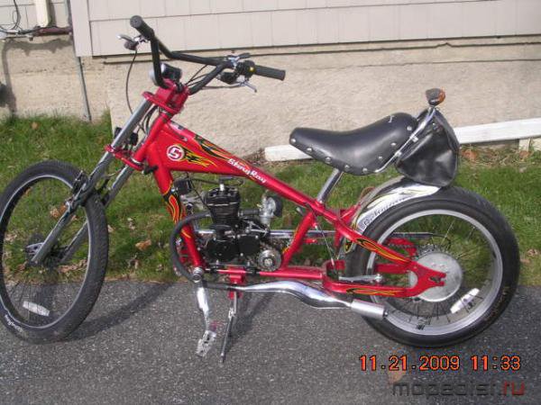

Patrick, заднее колесо Вашего чоппера от чего и какого размера?
Patrick
4214 дней назад
Если имеется ввиду зелёный вел с красными ободами, то откуда заднее не не помню, оно давно со мной, с вела на вел перекочёвывает. Диаметр 24, резина кажется "Street Hog" 24"x3.0,
из "Чёппердома" при клубе "Растабайк".
http://shop.chopperdom.ru/index.php?cPath=36_69&sort=products_sort_order&page=4
Редактировалось: 1 раз (Последний: 13 декабря 2012 в 00:06)
ONE LOVE - KUSTOM LOVE
Serg(Rus)
Тольятти
490 дней назад
Нет, вот это заднее колесо.
Редактировалось: 1 раз (Последний: 13 декабря 2012 в 01:10)

Serg(Rus):
Это не мой. Это я для примера выкладывал. У этого 20х3 обода и резина в том же магазине.
я тоже склоняюсь к этому, тем более я пересмотрел схему пионерского многоскоростника - там тоже подшипник ведущей - 201 и соответственно вал на 12мм. Осталось только определиться с металлом - болт или нержавейка... пока в гараже -35" и пальцы примерзают scare
Weidmann:
я сначала тоже так хотел :
в этом случае натяжка осуществляется и в горизонтальном и в вертикальном направлении (да и, собственно в любом !!!)
Закрепляться эта конструкция может одной шпилькой (с внутренней распоркой), устанавливаемой по центру перекрестия пазов ! Хотя.... нет пожалуй - надо ещё один болт ставить, иначе вся приблуда будет вертеться вокруг шпильки! Ну это уже мелочи, подкорректируем! Но этот вариант подходит только для высокой посадки мотора (как у вас). У меня же рама мала и посадка низка, поэтому, в принципе, могу сделать пазы, но на педальную цепь всё равно придётся ставить натяжной ролик (что бы цепь проходила под сцеплением).
Patrick:
да ж, резина v даже слюньки текут.

Интересный вариант крепления вала , надо принять к сведению ! Однако , если вместо пластин на валу будут перпендикулярные болты (как я задумывал), то можно еще одновременно регулировать перекос вала относительно двигателя . При Вашем варианте этого нет , а перекос практически всегда присутствует в той или иной степени .

4214 дней назад
непоседа:
да ж, резина даже слюньки текут.
Я на ней много катал. Для велика отличная, а вот для мотика неочень. Слик очень гладкий, тормозить на ней рискованно.
Я в поисках толстой резины на веломот, весь инет перелапатил.. а нету.. нашёл единственный вариант на 24 дюйма:
http://www.motostrano.com/Felt-Thick-Burm-Master-p/fburm.htm
Остальные либо слики, либо дикие шипы, либо тоньше 3 дюймов.

Patrick:
У нас выбор в разных сетях был летом. Я выбрал это:
24" - 2,30 заднее за 500руб(2,35 уже не влазит в вилку) и 24" - 1,25 за 150руб на передок
Patrick:
а максималка 70..
Это-ть на "крутом" веле мож рискнёте?, а на моём можно и штаны обмочить. scare

Patrick
4214 дней назад
непоседа:
Резины на 2.3 много.. даж очень. мне приспичило именно 3!
непоседа:
На веле с резиной как писал выше, с тормозами приличными, с самодельной рамой, седлом, вилкой. да рискну!))) Ща я свой Форестер разгонял до 60, но это уже опасный аттракцион а не езда(((.

Вот что сегодня нарыл.Нашёл болт, попробовал, напильник берёт и молотком куётся, но видно что подкалёный.
В гараже взгляд упал на советских годов ещё бородок, замерил - 12 мм! Подкалёный,плашка не берёт - скользит, напильник берёт, но молотком не куётся и не скалывается! И какого ещё рожна ?
Будем делать по образцу из комплекта Patrick
Подшипники советские пылью забиты, вытащил мет. пыльники - дело просит керосина, а потом в графитовую смазку!
Маленькая звёздочка с отверстием на 10мм - под расточку!
Вал (бородок бывший) проточу болгаркой паз шпоночный.
Между корпусов подшипников вставлю проставку из трубы меньшего диаметра(с внешним диаметром 32мм, что бы входила в корпуса изнутри и была распоркой подшипников). В неё врежу тавотницу под шприц.
В звёздах сверлить и нарезать резьбу (как в комплекте Patrick)
Звёзды правда не того числа зубов как назывались другими, ну какие есть...
Пока для испытаний есть на пром. вал - 14, 11 и 8 зубов, зато чуть подкалены !(думаю поставить 14 и 8), а на педальный узел есть 40, 44, 51, 53. Для начала воткну 44 и 53. С передаточными числами не считал что получится.
Редактировалось: 2 раза (Последний: 14 декабря 2012 в 16:07)
Patrick
4214 дней назад
непоседа:
Блин, классно, пол комплекта уже есть!! Думаю получится ни чуть не хуже. А учитывая "индивидуальный подход", то даже лучше.
