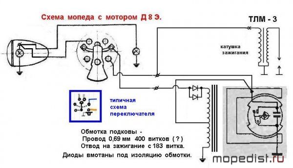

Народ помогите разобраться с зажиганием на Д-6 купил китайскую катушку перевертыш с одной обмотки 4-5вольта с другой10-20 искра только в мечтах
Вы купили катушку от Д-8, что бы получить искру нужно ещё прикупить ТЛМ (высоковольтный трансформатор) либо приколхозить бобину от автомобиля с контактным зажиганием (м-412, ВАЗ 01 и подобное)
