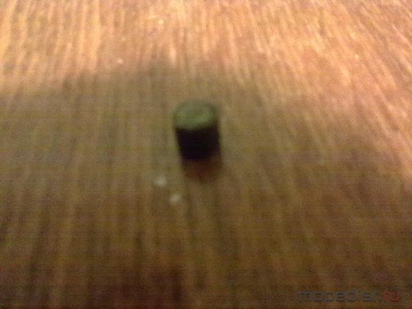

откуда ета деталь?

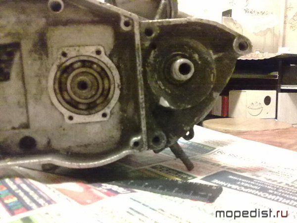

и еще я разобрал сцепление и весь мотор со сьемником от КД а вот последнее крепление разобрать не получаеется.как снять сцепление .сейчас оно разобрано как на фото
выбить молотком?неполучается.как быть?съемник не подходит тк ось чуть смещена и он туда не лезет.прошу помощи!!Добавлено спустя 1 минутупрошу прощения за качество!! фотика нет ток у друга.

Похоже на деталь сцепления, под названием подпятник. Там ещё должен быть более длинная - шток и шарик.

я выбивал вал сцепления через проставку и все выбилось без проблем,ищи причину где закусывает вал

Не должно там проблем быть. Точно всё отвернул? вд-шкой побрызгай его, должен легко разбираться.

может быть такое что в щель между валом и картером попало металлическое инородное тело называемое стружкой,промой его,брызгни вдшкой как сказал Андрюха и пытайся АККУРАТНО разобрать,метал хороший но усердствовать и эксперементировать не надо

С этой стороны через проставку из люминия/дюраля/меди/бронзы(ОБЯЗАТЕЛЬНО!!!) выбиваешь вал вместе с корзиной. Потом вал зажимаешь в тесах и откручиваешь гайку крепления корзины. И потом опять же через проставку выбиваешь вал из корзины. Когда будешь выбивать вал из корзины не потеряй шпонку!
Это подпятник, в вал сцепления со стороны моторной звездочки закладывается первым, потом шарик, потом толкатель.

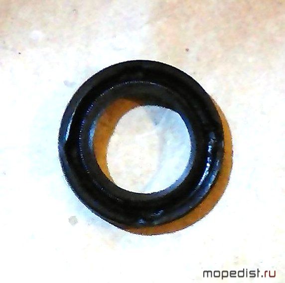

Абсолютно точно не совпадают. Я свой обмерил, у меня получился вот такой реальный размер сальника: 16,5 х 27,5 х 3,4. Следовательно надо искать что-то типа (16-17)х(27-28)х(3-4).
Что удалось найти пока:
- В магазине C.MOTO "Сальник коленвала Suzuki 17х27х5";
- В торговой сети МОТО-ВЕЛО Сальник 17х28х5 код 39001301 и "Основание Д8 с сальником".
- ВПК "Подшипник "Сальник 17х28х5 SL-T-(8309)".
- ОПТ.ру "Манжета армированная Gufero FKM-G 17х28х5"
Ну и т.д. Главное, что есть хотя-бы в природе! Вот только тонких на 4 мм такого размера пока не встретил. Буду искать.

Что бы было веселей искать усложним задачу laugh Оригинальный сальник имеет типоразмер 17х27х3.5

Импортные аналоги сплошь толщиной 5 мм, а это многовато.
2 часа назад
Угу 5 и 5.5.
