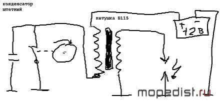

можно попробовать завести по такой схеме
типа проверить работоспособность
