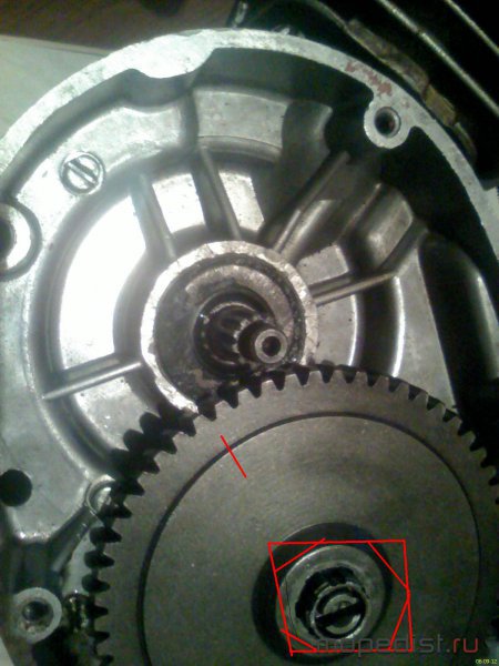

здравствуйте.вот хочю спросить на ш58 двигателе
где выделенно на сколько гайка стоит?
