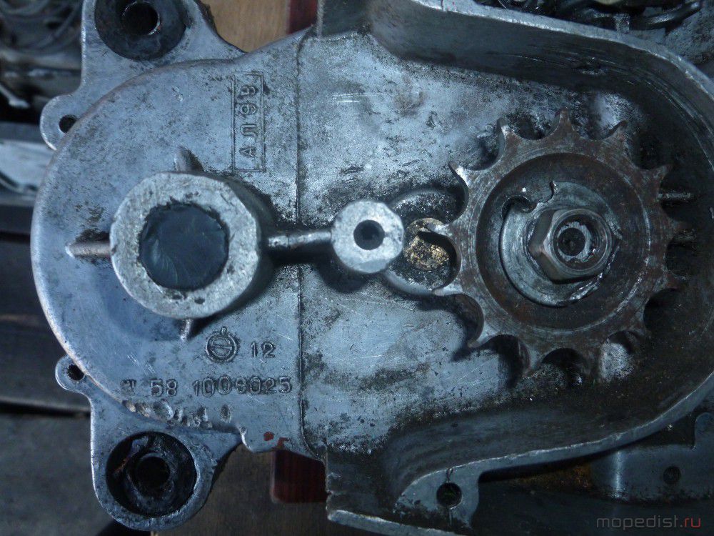

У меня такой вопрос возник. Как определить двигатель Ш-58 Ковровский или Литовский. Крышек нет, стоял видимо на Риги-16??? Двигатель 1979 года.

smoke Ковровские картера, в отличии от литовских, обычно красились. Обрати внимание на маркировку правой половинки картера над звездочкой!

Был в гараже,даже привез себе его домой, буду вечерами чистить, полировать и выписывать недостающие детали. Сделал фото. Литовкий он или Ковровский??? Подскажите!
Редактировалось: 1 раз (Последний: 23 марта 2014 в 14:40, DANIL97: причина не указана)
10 часов назад
Над маркировкой Ш-58 отчётливо видно клеймо (S) Шауляй. На ковровских буковка К. Тоже клеймо будет под ведомой шетернёй ( большой)

Понятно, спасибо. Завтра сниму шестерню и гляну какое там клеймо. Значит левую крышку надо с английской буквой "S" а правую со слово ВАЙРАС.

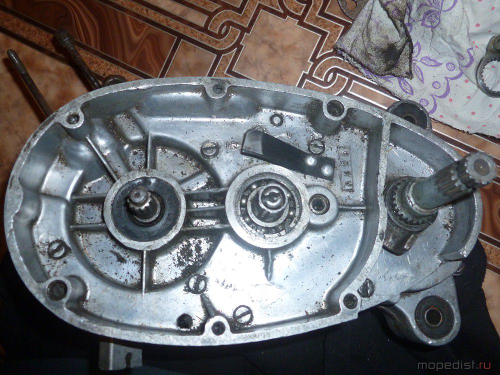

Раскрыл двигатель. У коленвала люфт, но походит еще. Коробка хорошая. Клеймо S значит тоже Шауляй.

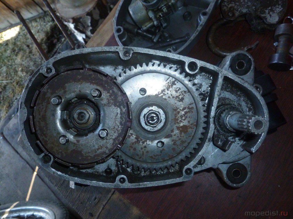

За временным отсутствием возможности воспользоваться сварочником сделал приспособление к двулапому съёмнику из 12 мм квадратного прутка. Отверстия Ф6, чтобы исключить перекос винтов. Держит надёжно, подшипник выпрессовался как по маслу.
До этого попытался воспользоваться гаечными ключами, но они стали гнуться.

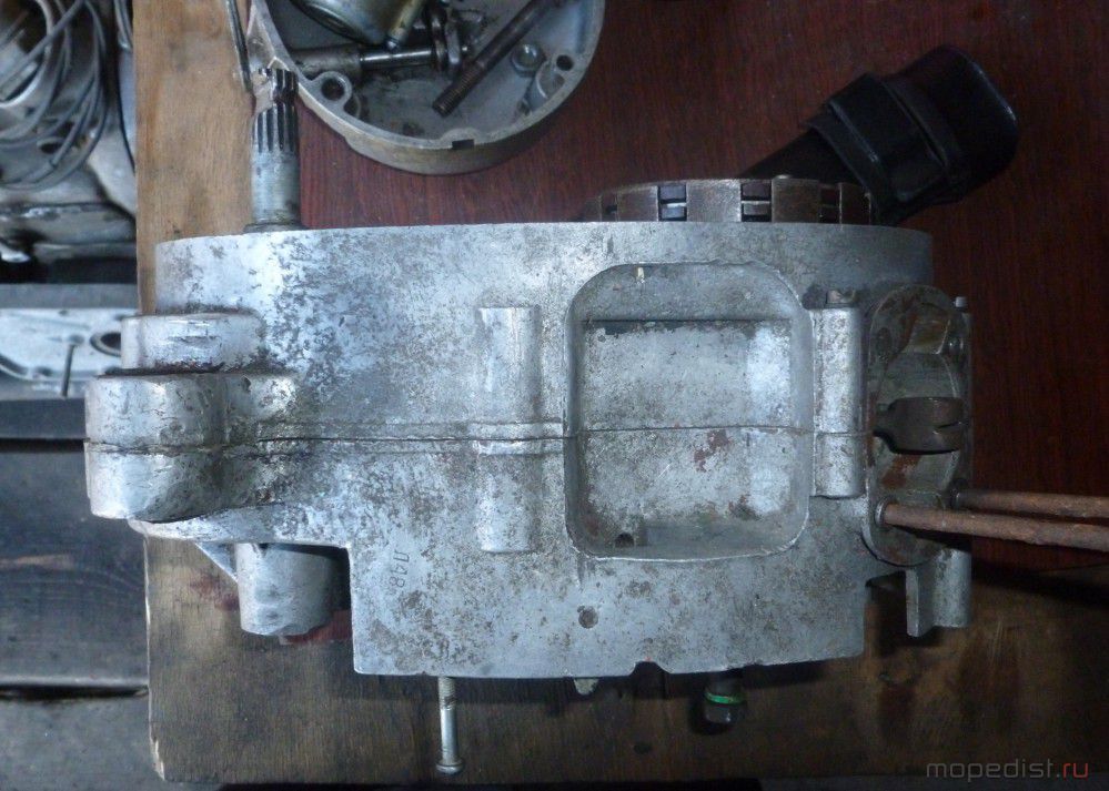

Вот и он, ржавый.
А чтобы его выпрессовать из правой половины картера, сделал из части старой гладильной доски и квадратного прутка ещё одно приспособление к съёмнику.
