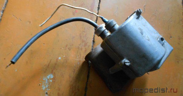

михаил
Ставрополь
4673 дня назад
кто знает что это такое
Прикрепленные файлы:
129561800untitled_51ff99acb2e8f.jpg | 57,8 Кб | Скачали: 1430 раз
МихалСаныч
Вологда
2 часа назад
Похоже на крышку зажигания Д4, Д5

на каблук тоже похоже rofl

4343 дня назад
михаил:
похоже на крышку от Д4 но не крышка факт...! в крайнем случаи самопальная. Вот типа как выглядит крышка зажигания...

Размеры или что нибудь для масштаба рядом, не помешало б.
