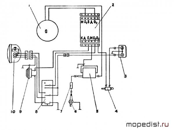

Ребятки, обнаружена мною вот такая электро схема для мотора Ш-58, в книжке по мопеду карпаты, кто-нибудь на практике пользовался такой схемой с комутатором?

Такую схему я видел в инструкции от Карпаты-Спорт. Двигатель с контактным зажиганием и коммутатором-стабилизатором очень интересно. Только буквы не соответствуют коммутаторам современным. Видимо левый от катушки зажигания, а правый от катушки освещения.
Рис. 9. Принципиальная схема электрооборудования мокика с двигателем Ш58:
1 — генератор; 2 — блок «коммутатор-стабилизатор»; 3 — фонарь задний; 4 — включатель стоп-сигнала; 5 — высоковольтный трансформатор; 6 — свеча; 7 — помехоподавительный наконечник; 8 — переключатель света; 9 — звуковой сигнал; 10 — фара.
Как их подключать к современному коммутатору???

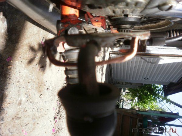

Вот собственно товарищи "Ш"ашка на Дельте РМЗ
Ручное переключение это конечно вилы, раньше пользовал только ножное, буду думать как кинуть на Ш-58 ножку переключения.http://www.youtube.com/watch?v=CNEZxPDswbg&list=HL1373741395&feature=mh_lolz

Видел переделку на старом сайте,там тросик от скоростей ставили на самодельную лапу переключения,вроде и тут видел фото не могу найти,кто видел киньте сюдаДобавлено спустя 4 минутыВОТ второе сообщение там подробно
Vladimir 90
Алматы (Алма-Ата)
1225 дней назад
"Любитель Риг"
Я делал такое на Ш-58 с тросиком и с ножкой. smoke
только сразу предупреждаю что тросовой привод вилки не позволяет с первой передачи скинуть на нейтраль на месте. для этого надо тронуться а потом скинуть. так же неудобно пользоваться штатным киком(но в принципе это особо и не требуется быстрее с толкача заведешь чем на кике повиснешь rofl )
сам от этого варианта ушел в пользу родной ручки..
НО это не значит что она меня устраивает..
мысли по поводу складной ножки на 58-й Ш есть на бумаге в виде технических рисунков.
если есть желающие посмотреть и попробовать воплотить, то могу выложить. smile
