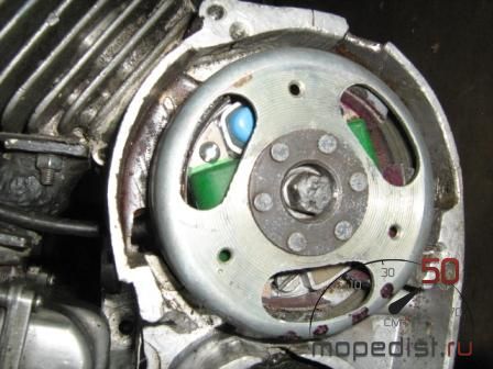

Ребята вопрос.А можно ли поменять,контактное на бесконтактное зажигание,на ш-58
#90
- 21 декабря 2011, среда
Оффлайн
да можно,у меня была верховина там был мотор ш 58,я не как не мог настроить зажигание,и сосед мне припер зажигание от бензопилы урал,он подходит к мгниту(маховику)но надо переделывать крепление,и там встроенная катушка.

Просто к меня имеется зажигание от в501 и я хочу приспособить его на ш-58
#93
Ростов-на-Дону
2660 дней назад
BELLKA (02 UA), как минемум предется коленвал поменять!
#94
Оффлайн
насчет этого не знаю,где то в интернете видел газульку переделали на карпатовское зажигание,а так пробуй экспериментируй !

зажигание от (Бензопила тайга)
#97
Ростов-на-Дону
2660 дней назад
класная вещь
