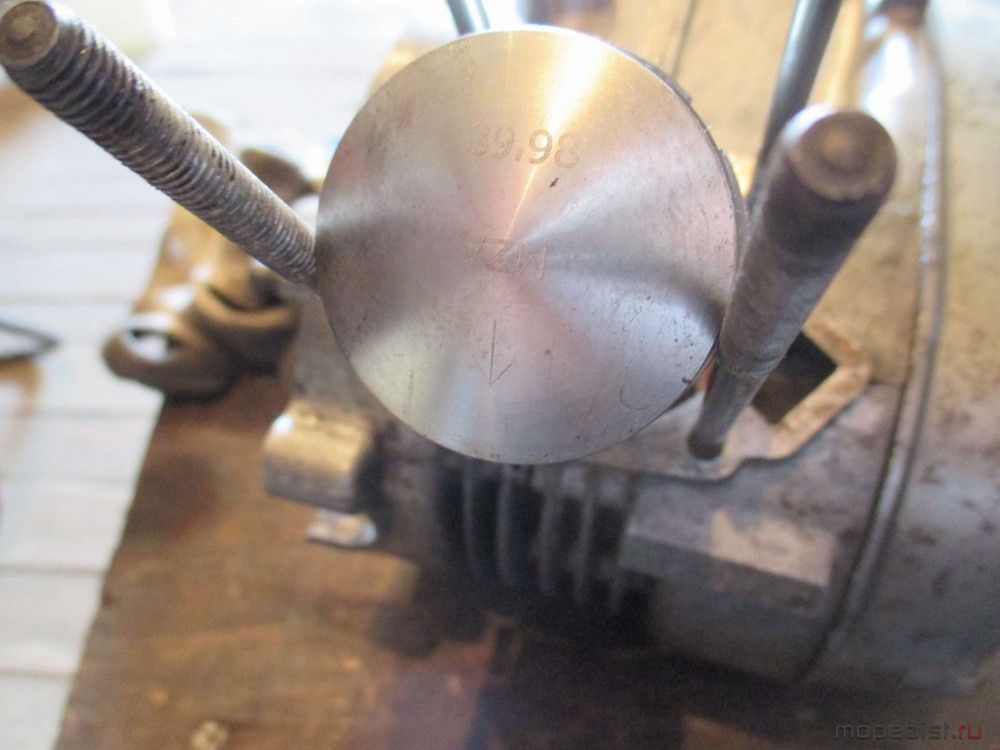

Поршень номинального размера, если судить по представленным фото. А что там мастер в моторе делал, если не секрет?

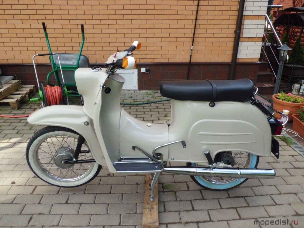

Постепенно "Ласточка" стала приобретать законченную форму
Конечно, не секрет - так как я вообще никогда не имел дел с двухколёсной техникой и 2-х тактными двигателями, то могу только повторить то, что мне сказал мастер "Цилиндр в прекрасном состоянии, поршень номинал 39,98, но кольца полностью умерли". Я на всякий случай купил не только кольца, но и новый цилиндр. Также были куплены все подшипники и сальники, но когда мастер возвращал запчасти - вернулось несколько подшипников и комплект сальников. На мой вопрос мастер ответил, что все сальники заменил.

Не знаю - можно понять по этим фотографиям, что с двигателем делали? У меня особых претензий к мастеру нет - по тем же сальникам он точно не мог знать, как правильно их устанавливать.
Судя по последней фотографии - сальники точно менялись. Возможно, я просто лишний комплект купил?

По этим фотографиям можно понять много чего. Могу Вас огорчить, картер двигателя у Вас не от Швальбе КР51, а от мокика С50. Они отличаются тыльной частью, тем местом, где расположено крепление к раме. А прокладка между половинками картера именно такая, как и нужна, от Швальбе КР51. Поэтому она и не легла на картер, как положено. Поэтому сзади внизу будет гнать масло из КПП.
Сальник в КШМ поставлен правильно. Шестерни КПП, похоже, тоже правильно, но по этим фото трудно с уверенностью судить об этом. По лишней детали и резинкам пока не скажу, по памяти не могу сообразить откуда это всё.
