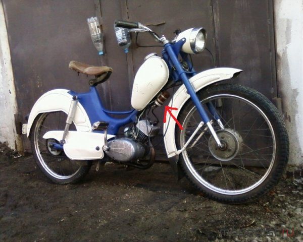

ребят, подскажите, что означает стрелка на поршне?
Шурик
Караганда
1993 дня назад
Илья, Стрелка на поршне указывает положение поршня в цилиндре. Стрелка должна указывать всегда на выпускное отверстие, иначе, если поставить стрелкой в сторону карбюратора, то замки колец могут попасть в окна и кольца сломаются и возможно подерут весь поршень и цилиндр.

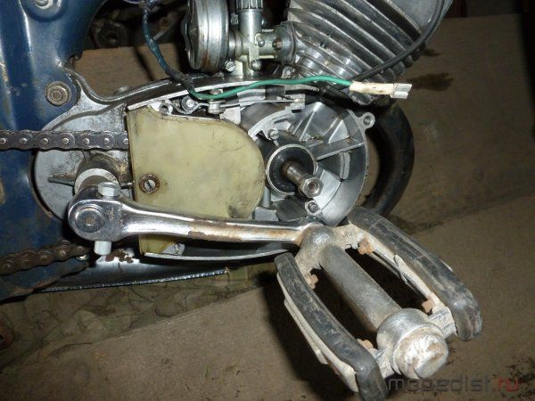

Kubik
1633 дня назад
Latgalec:
А вот теперь ответе мне - у кого на Ш58 осталась пластмассовая крышка над звездочкой?
У меня не было, но вырезал любовно из какого-то теплостойкого пластика :)
Latgalec
Даугавпилс
3 часа назад
smile Молодцы! Кстати, на Ш-58 очень важно следить за состоянием гайки на генераторе... Очень часто из-за этого возникают проблемы со срезанной шпонкой!Плюс наличие съемника намного продлевает генератору жизнь!
Здесь был Orik...
3 часа назад
Маленькое дополнение. При установке ротора на место не поленитесь протереть оба конуса насухо, лучше растворителем. Следы масла могут служить причиной среза шпонки. Ну и разных там песчинок-мусоринок так же быть не должно, это снизит площадь контакта конусов и результат по шпонке будет точно такой же.
Контактное зажигание на Ш вполне надёжно. Не супер по сравнению с электронным но особых хлопот не доставляет. Основные причины выхода из строя связаны с ВВ катушкой, либо Б300 ( славится исключительной ненадёжностью) или встроенной, на 102-ом или PAL. Встроенная страшно не любит проверку на искру при большом зазоре, так что проверять наличие искры можно только со свечой. Иначе в лучшем случае пробой по внешней изоляции, а в худшем - внутренний. И тогда остаётся только такой вариант:
Вместо Б300 наилудший вариант ТЛМ-3.

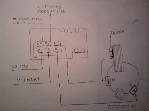

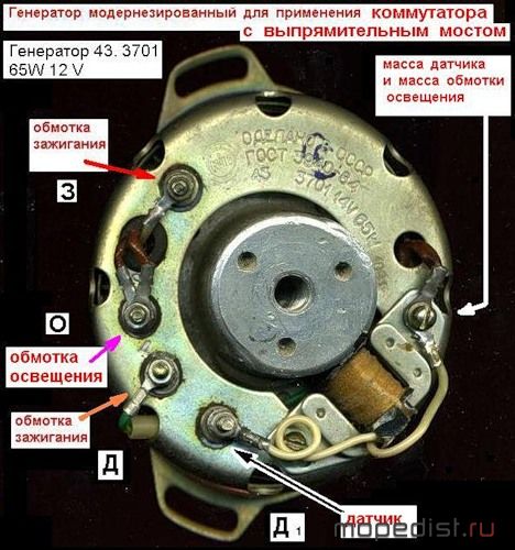

Собратья ! Я в электрике полный 0 ,при чтении схем начинает болеть голова . Если можно ,большая просьба,нарисуйте пожалуйста какой провод куда вставляется на входную и выходную колодки (вариатора?)белой коробочки.Зажигание электронное,двиг V-50.Похоже у меня все провода перепутаны,искра вроде есть ,а вот всё остальное отсутствует.Большое спасибо за понимание !
И ещё,с катушки идёт два провода ,центральный не считаем,один на массу второй на коробочку.Имеет ли значение с какой клеммы идет на массу ?
На катушке нет обозначений.

Это генератор на 12 вольт, но разницы нет -
Вход в БКС -
Выход БКС -
Схема -

4145 дней назад
Спасибо ! Попробую разобраться !
Остаётся вопрос про катушку
За ночь в голове всё улеглось и благодаря Вашим рисункам ,всё стало ясно и понятно.Огромное Спасибо !
