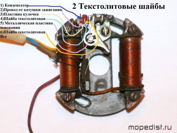

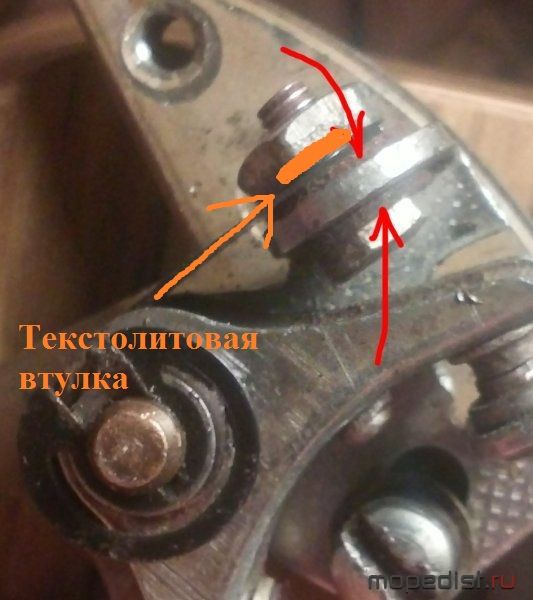

Я новые покупал три штуки А17. Они хоть как рабочие и колпачки три штуки менял. Провод правда я припаял наверно машинный. Но я думаю это ни как не влияет на искру. Может где коротит. Люди, на прерыватели у вас две текстолитовые шайбы? и они стоят между пластиной
Вот фото, если не правильно, растолкуйте!

DANIL97,
Парень , а ты ВНЕШНЮЮ БОБИНУ подключил ?

Там три текстолитовых шайбы, одна как втулочка изолирующая болтик от неподвижной части прерывателя и две как шайбы, назначение тоже только нижняя лежит под головкой болтика, а верхняя под пластиной-пружиной...http://www.mopedist.ru/forum/thread508-2.html#/forum/thread508-2.html там чуть выше описано что куда подключать.Добавлено спустя 2 минутыВсе клемы которые прикручиваются к прерывателю не должны замыкать на массу, иначе искры не будет.

Между двумя большими текстолитовыми шайбами должна быть еще одна маленькая. Кроме того-провода проходят сквозь пластиковую втулочку на станине статора. Если её нет, значит надо добиться такого положение клемм, чтобы они не касались массы.В этих зажиганиях очень часто обрывается массовый конец катушки, надо на это обратить внимание!

Товарищи! Вот так, сейчас правильно?
пластина кулочка, втулка текстолитовая, кондер, провод с обмотки зажигания и гайка
