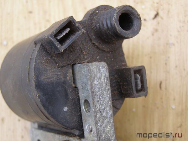

Выносная бобина если модели 21023705 то там две плоских клеммы подь одной из них стоит буква "М" так вот ее надо посадить на массу ("м")БКС. если перепутаешь клеммы то искра будет слабее. если же бобина висит от автомобильного транзисторного зажигания то там тоже две клеммы и тоже самое с искрой. если же висит Б300Б то выкинуть неглядя нафик и поставить либо 21023705 либо Б-114 либо Б-117 либо бобину от 4т скутера.

Vladimir 90: Выносная бобина если модели 21023705 то там две плоских клеммы подь одной из них стоит буква "М" так вот ее надо посадить на массу ("м")БКС. если перепутаешь клеммы то искра будет слабее. если же бобина висит от автомобильного транзисторного зажигания то там тоже две клеммы и тоже самое с искрой. если же висит Б300Б то выкинуть неглядя нафик и поставить либо 21023705 либо Б-114 либо Б-117 либо бобину от 4т скутера.
Надо снять катушку повнимательней разглядеть,а то я никаких букв не увидел. Катушка 21023705 при более тщательном исследовании обнаружилась малюююсинькая буковка "м" ,Спасибо ! Массовый провод из выхода БКС оплавлен,из за чего это может быть ?

Народ,только сегодня обратил внимание что на катушке 2102.3705 два выхода.А куда что тыкать просветите пожалуйста?
Вот по этой картинке, у меня было воткнуто в гнездо которое справа Добавлено спустя 11 минутИ вот еще вопрос по этой катушке, на б300 у меня конденсатор на ней висел.А на эту 2102.3705 вот так повесить можно?

trainsim, Массовая клемма помечена буквой "М".... Такую катушку не рекомендую ставить, она под электронное зажигания, ибо возможны варианты.... Поставь лучше от "тринарика"! trainsim:на Б300 у меня конденсатор на ней висел Это нормальная практика - уменьшается количество проводов к контактам на статоре, проще поменять конденсатор - не надо снимать ротор и т.д. и т.п.
