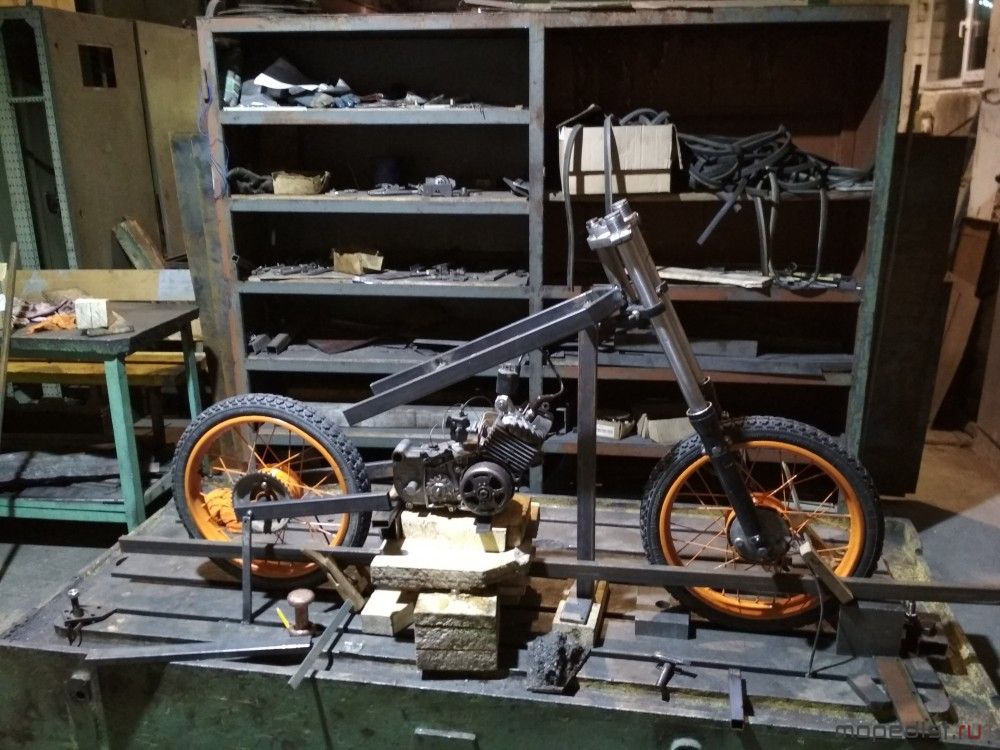

И так, началось:
Имеем мотор Симсон, вилка Минск Лидер, база 1180 мм, труба 20х40х2 и 20х20х2, первые примерки...
Прикрепленные файлы:
img-20180224-222832_5a922d5994c2b.jpg | 1656,51 Кб | Скачали: 1129 раз
Хренасе, "дырчик-фырчик" из Симсона - это целое "дырчище". В хорошем смысле этого слова. laugh
Сборочный "стапель" шикарный!
Вопрос имею: угол наклона вилки 66*(от линии горизонта) выбран не просто так?

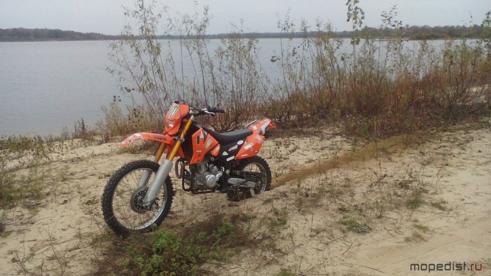

четко сформулированного решения пока нет. угол примерно скопирован со взрослого (мой рыжий Патрик, Amagi) .Добавлено спустя 8 минут... думается, заднюю часть "центрального хребта" нужно занизить....

Сразу имею сказать, что резина на колёсьях никуда не годная стоит. Ездить на ней хреного будет. Если заднюю часть хребта больше занизить, то это уже стиль не кросс, а бобёр будет.
5 часов назад
Подрамник будет? Непонятно, почему профиля рамы приварены к нижней части рулевой колонки.
согласен, такие колесья валялись в гараже, в будущем будет замена на зубатую петрошину.
Мослитр:
Подрамник будет?
будет
Мослитр:
будет сверху еще профиль 25х25 (сегодня прибацаю)

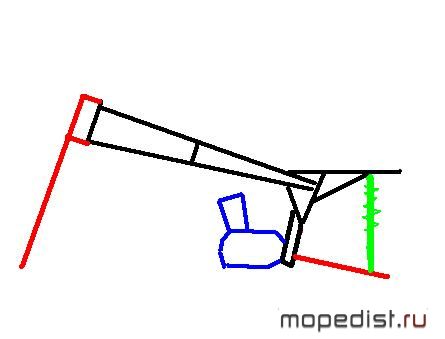

fabricius:
Нет вообще никакого смысла делать сверху горизонтальный дуплекс. Лучше разнести эти профили по вертикали, приварив спереди к стакану по верхнему и нижнему краю. А сзади свести их вместе и примерно посередине одну перемычку вставить. А потом "обвязать" остальными деталями рамы.
Вот примерный эскиз.
Если же делать "хребет" из одного профиля, то нужно брать его со втрое большим вертикальным размером и вдвое большим горизонтальным. Тогда он и прочным будет, и в качестве бака послужит.
Правда он и тяжелей будет, потому что стенка толще.

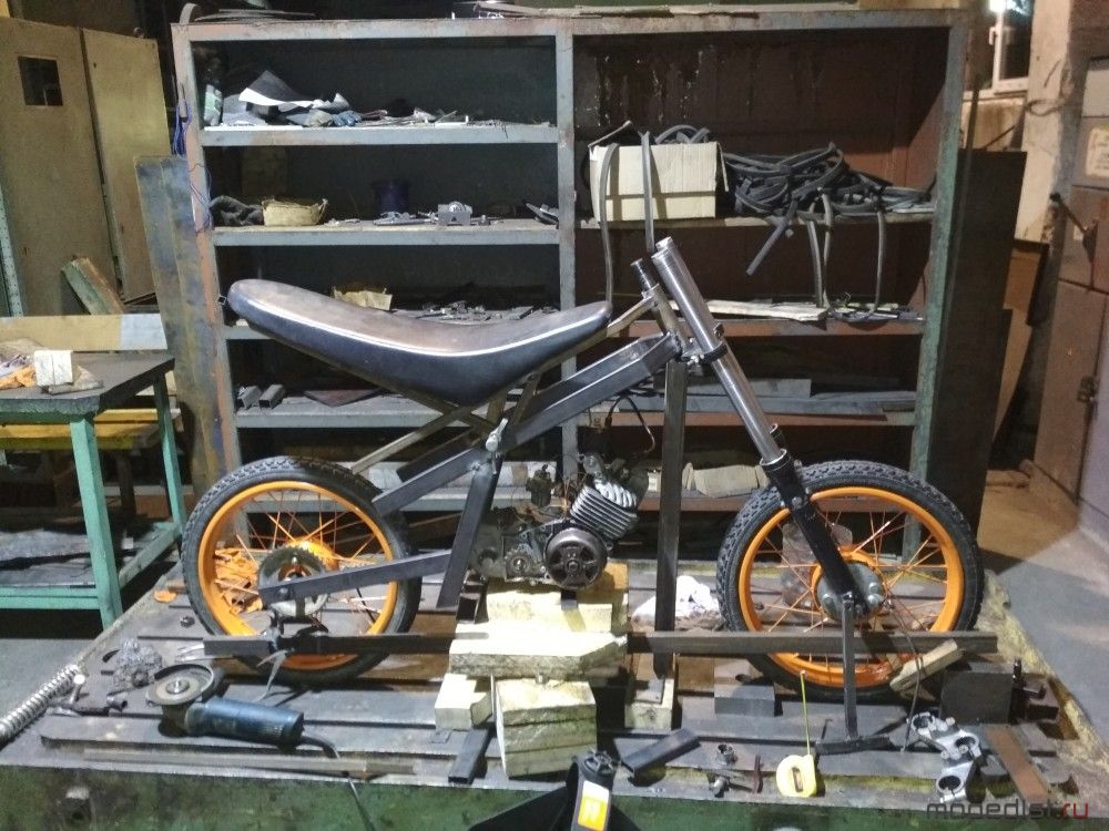

как-то так видится.
нижний набор может тоже 20х20 сделать?Добавлено спустя 3 минуты
С сидушкой от Патрона (сидушка естессно будет другая)Добавлено спустя 57 минута сколько вообще должна/не должна весить рама?

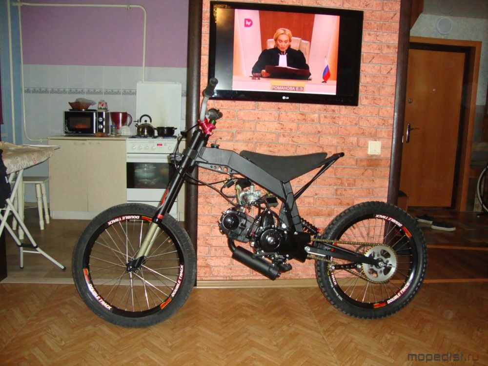

smoke Давно всё придумано! crazy
Здесь был Orik...
Latgalec:
Я поэтому и предложил раму от Пилота. Но в Белоруси Симсонов наверное больше laugh
