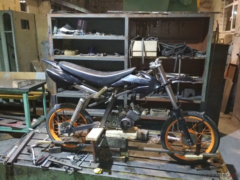

Вот пришел пластик. Прикинул, как-то так, должно получиться. Нижний набор "хребта" решил сделать потоньше. Теперь над задним маятником задумался: 1. Сделать классический с 2-мя амортами (как на картинке) 2. или как у Пилота "А-образный" с амортом/ми внутри рамы....

Совсем неплохо получается. Я бы с двумя амортами оставил заднюю подвеску...А Вам незнаю, что и посоветовать. С двумя амортами конструкция позволила бы получить меньший вес в итоге...Думаю, важно...Но решать Вам.

Madest поставил аморты от кроссового чезет С задней подвеской тоже вариантов особо не было - длинноходные парные амортизаторы в наших палестинах только одни - от кроссовых ЧЗ. Остальные либо короткие, либо с маленьким ходом, либо китайские. Ну или всё это вместе. Длинноходные даже задорого не купить, уже давно не делают. Но мне опять повезло – купил пару почти живых амортов от CZ516. Вот с ними возился долго: хоть они были полностью комплектные, гандоны и манжеты целые, но втулки штоков и все уплотнительные кольца умерли. А запчастей нет от слова вообще! Промудохался с подбором резинок и вытачиванием правильных втулок и сайлентов почти всю зиму, но в итоге собрал. Опять-таки всё открасил порошком. Пришлось переварить правое крепление пассажирской подножки и укоротить тягу на рычаге заднего тормоза, иначе маятник вниз уходить не хотел. Итого ход задней подвески 175мм.

Мослитр: Madest поставил аморты от кроссового чезет купил пару почти живых амортов от CZ516.
В 90х годах появилась возможность сравнить ЧЗ516 с Ямахами и Хондами 125. На ЧЗ два амортизатора, на иномарках - один. Сделанные моторы от ЧЗ ни в чём не уступали моторам иномарок. А по ходовой иномарки были лучше. Лучше амортизация. У нас есть пример - Пилот. Даст фору любым поделкам с двумя стойками. Амортизатор на ей стоит обычный, и ход у ей приличный

в моем случае это два китайский аморта от Минскача (почти без пробега, гидравлика работает отлично) или один от Уралей-давидсон. Сегодня буду ваять-сочинять.

был не прав, минчиковские аморты оказались "зроблена у Беларусi" Быть им на мопеде!
Пол дня ушло на выставление всех плоскостей и решения что где будет С глушаком не увязка: патрубок левосторонний, а задний пластик под правый глушак....

Значит патрубок не родной. У всех С50 и С51 глушитель с праваой стороны. Хоть верхний (эндуро), хоть нижний. Правда, на С50 в заводском варианте верхний глушитель не ставился.

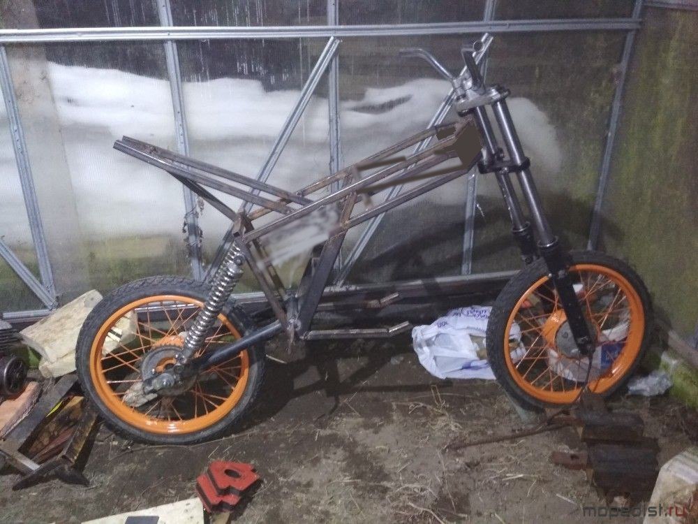

Слепил на прихватках с маятником от Минска.
Оказалось аморты жесткие. Увеличить угол, или сделать все-таки новый маятник "аля ЗИД пилот"?

fabricius: Слепил на прихватках с маятником от Минска.
Оказалось аморты жесткие. Увеличить угол, или сделать все-таки новый маятник "аля ЗИД пилот"?/IMG] Двигатель бы сначала неплохо приладить: посмотреть как цепь пойдет, из исходя из этого, уже с углом задней вилки мудрить. Цепь просто, может не лечь как надо и будет тереть раму. А со слайдером заморачиваться, это лишний геморрой Лучше уж сразу все сварить как надо, пока желание есть.
Редактировалось: 1 раз (Последний: 21 марта 2018 в 16:49, OderjimY: причина не указана)
#53
- 21 марта 2018, среда
10 часов назад
fabricius: Оказалось аморты жесткие. Увеличить угол,
Если увеличить угол, то подвеска станет ещё жёстче. Маятник стоит под неправильным углом. При ходе подвески будут проблемы с цепью.

... если наклонить их вперед, разве будет жестче? под таким углом с одним амортом нормально.

fabricius: ... если наклонить их вперед, разве будет жестче?
Наклонить вперёд, - это значит УМЕНЬШИТЬ угол. Наклонить можно, но сильно увеличится нагрузка на нижнее крепление амортизатора.

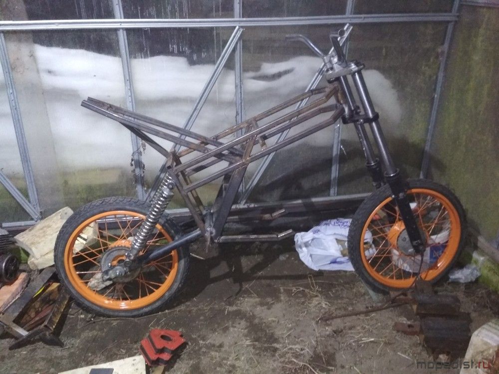

Убрал немного лишних перегородок

fabricius:Оказалось аморты жесткие. Увеличить угол, или сделать все-таки новый маятник "аля ЗИД пилот"? Перенести точку крепления.

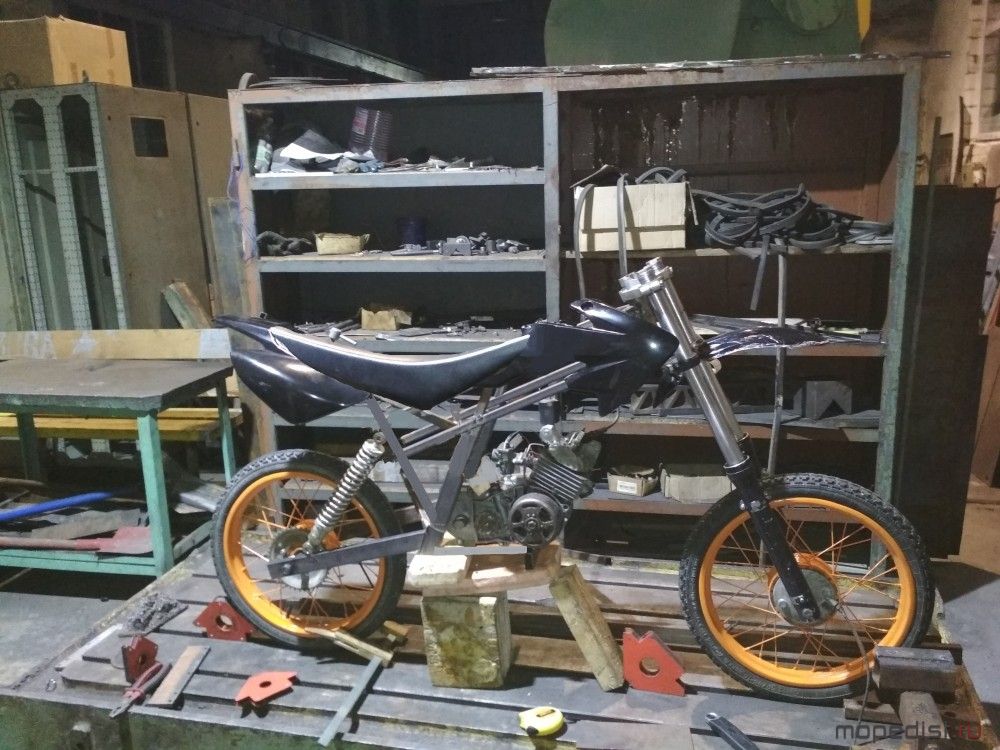

Вот дошли руки до этого проекта (спустя некоторое время)))
Окончательно все выставил, и почти все обварил. На будущей неделе хочу уже прокатиццо)) Добавлено спустя 1 минутуМаятник поставил от Минска

Хотел поставить на Ригу центральный амортизатор - как раз подвернулся нужный от Ямахи. Вариант установки с наклоном отпал довольно быстро. А вот вариант с вертикальной установкой и системой рычагов для прогрессивной характеристики примерял-примерял - не получается малой кровью, нужно удлинять и усиливать маятник (не считая прочих работ). И одно изменение тянет за собой другое. Была б мастерская и нужные материалы под рукой - попробовал бы. А так - плюнул на это и поставил сзади пару минских, мне то не для кросса надо. Но когда делаешь конструкцию с нуля, такие вещи можно заранее предусмотреть и заложить в конструкцию.

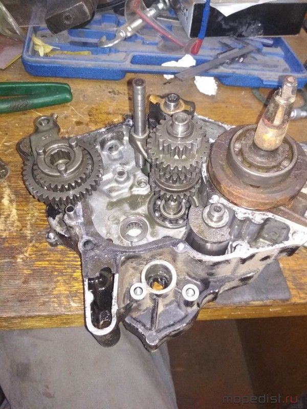

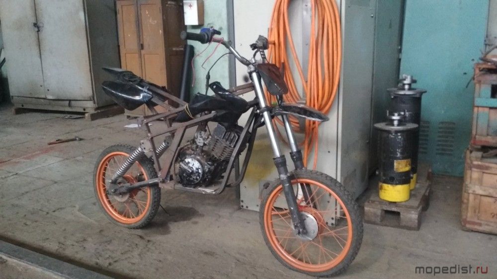

В общем, подвернулся под руку моторчик Хонда, о 78-и кубах, о 5-ти передачах! Симсона пристроил в хорошие руки, и решил доделать на нем. Что за мотор - я не знаю, но когда я его разбирал, просто офигевал от японцев! Очень продвинутая 5-ти канальная продувка.Балансировочный вал. Кпп на иголках, раздельная смазка,лепестковый клапан, подшипники KOYO. Все в огне, кроме колец,и правого подшипника коленвала (подшипник нгш отличный).Поршень очень похож на Хонда Лид. Кольца бензопила Штиль 45*1,2. Может кто сможет опознать сей руховик? И нет глушителя (резонатора). Похоже, придется сочинять самому.

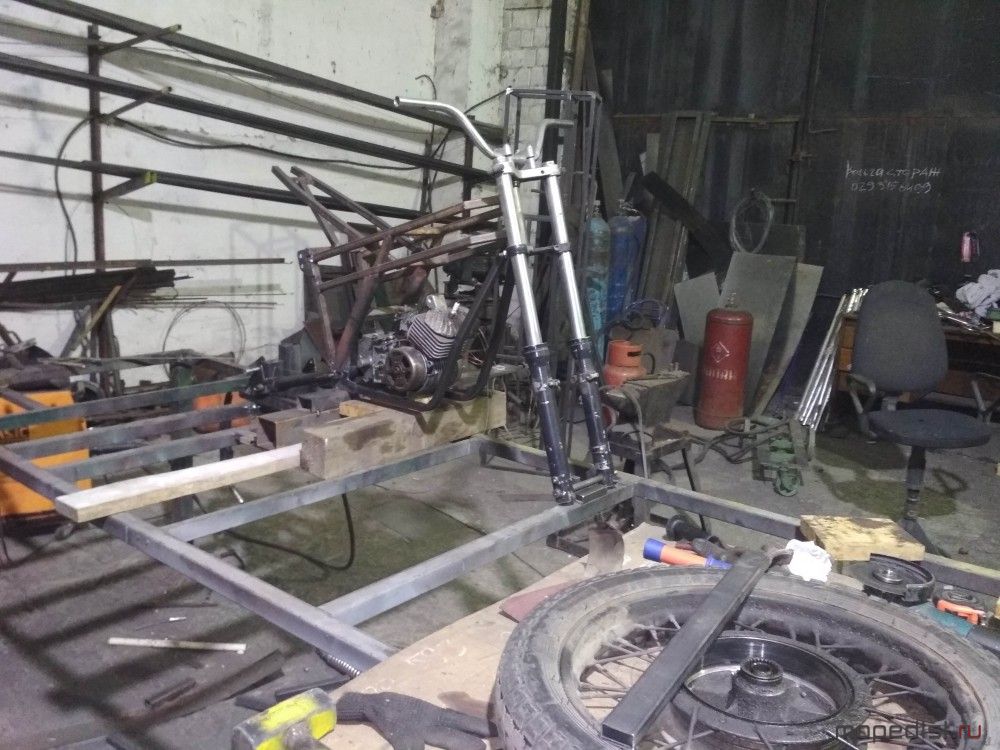

мотор отличный! но вот задняя подвеска... ну блин)) ну где ты видел чтоб так амортизаторы ставили?)) хоть бы фото посмотрел.. низ обычно крепится на 2/3 от места крепления маятника а не сзади! так только на Восходе 3м делали))! а ту трубу куда у тебя верх амортизатора крепится, отрежь и продвинь верхние крепления ближе к мотору. зачем вот у тебя этот пустой треугольник? посмотри например раму ЧЗ кроссового, с неё приблизительно срисуй https://images.app.goo.gl/bVqbK7wEn6pbPkz39

fabricius, геометрия рамы в целом правильная, то что тяжелее на 5 кг, это не особо страшно.

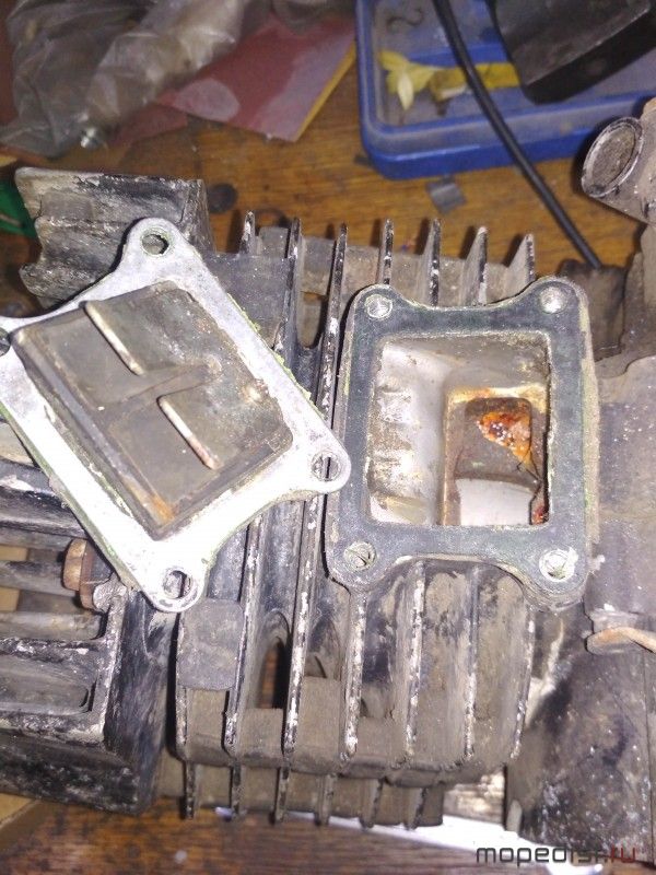

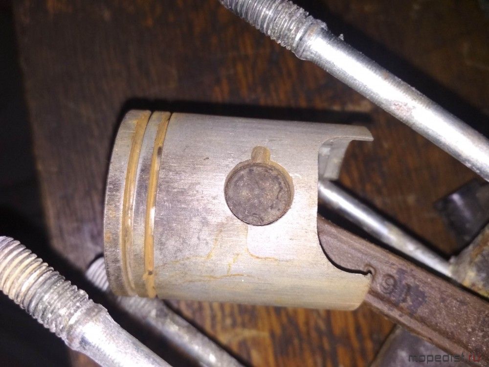

Да что Вы так налетели?))) Это не окончательный вариант рамы. Лишнее я с нее как раз вчера срезал ,хвост опустил (вообще переделал), угол наклона вилки передней изменил. По поводу амортов: изначально планировал моноаморт и самодельный маятник. Потом передумал. Угол наклона их, подберался по нагрузке. Способ крепления у задней оси был продиктован длиной амортизаторов и концепцией рамы. Времени заниматься дырчиком не много, так как попутно веду еще три чуть более взрослых, коммерческих проекта. Добавлено спустя 13 минутФотки последней редакции рамы завтра засвечу) Сегодня приехал недостающий подшипник в коленвал. В понедельник добуду сальники, и можно будет собрать мотор. Если далеко не гостовский подшипник я нашел довольно быстро, то с сальниками предется повыеживаться. Все размеры на редкость кривые (так вырожались продавцы рти) буду точить переходные колечки. Если бы опознать мотор, возможно, что-то бы нашел. А унификации по подшипникам и сальникам колена со скутером серии Lead не наблюдается. Хорошо, хоть поршень похож.

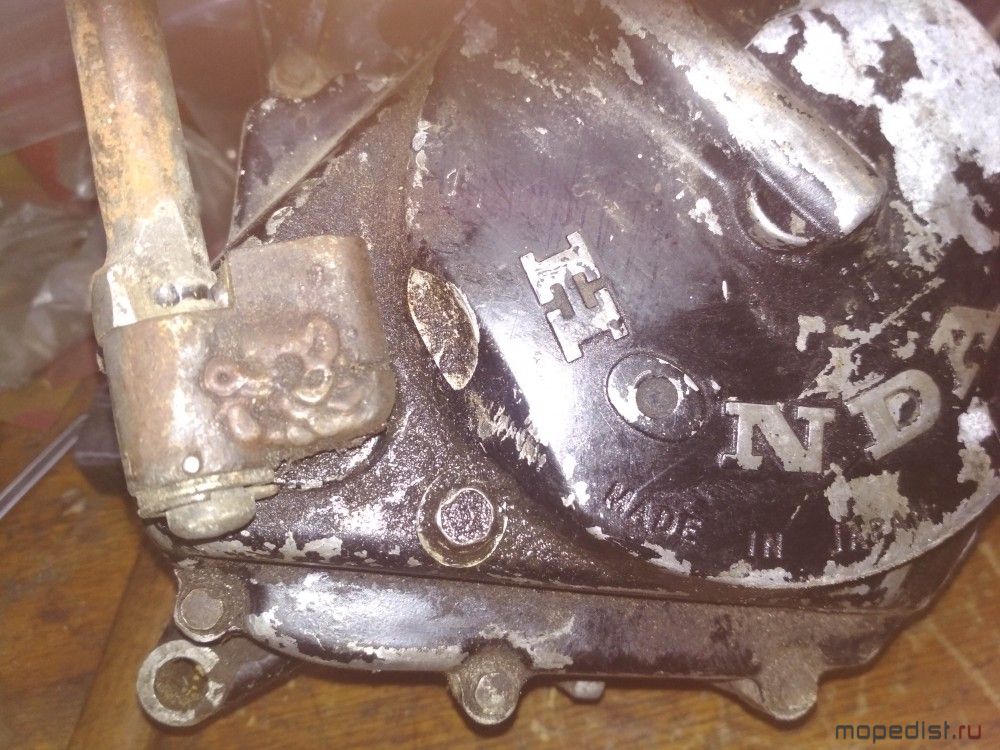

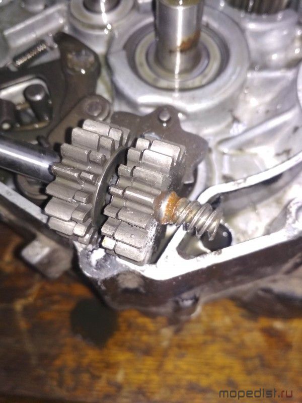

Добавлено спустя 16 минутПока пару фоток вскрытого мотора (я с него тащусь, как удав по тад17))
5-ти каналка!)) Добавлено спустя 20 минут
Разрезные шестерни ,без люфтовые... Добавлено спустя 21 минуту
Тут видно балансир Добавлено спустя 24 минуты

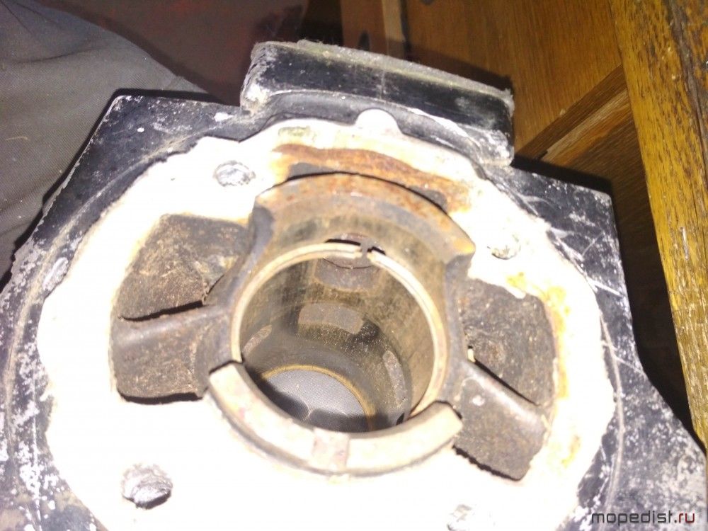

Почему-то цельный палец верхний. Диаметром 14мм, как в Минчике Добавлено спустя 27 минутЛепестковый клапан. Кругом выгребал кучу говна.
Добавлено спустя 30 минут

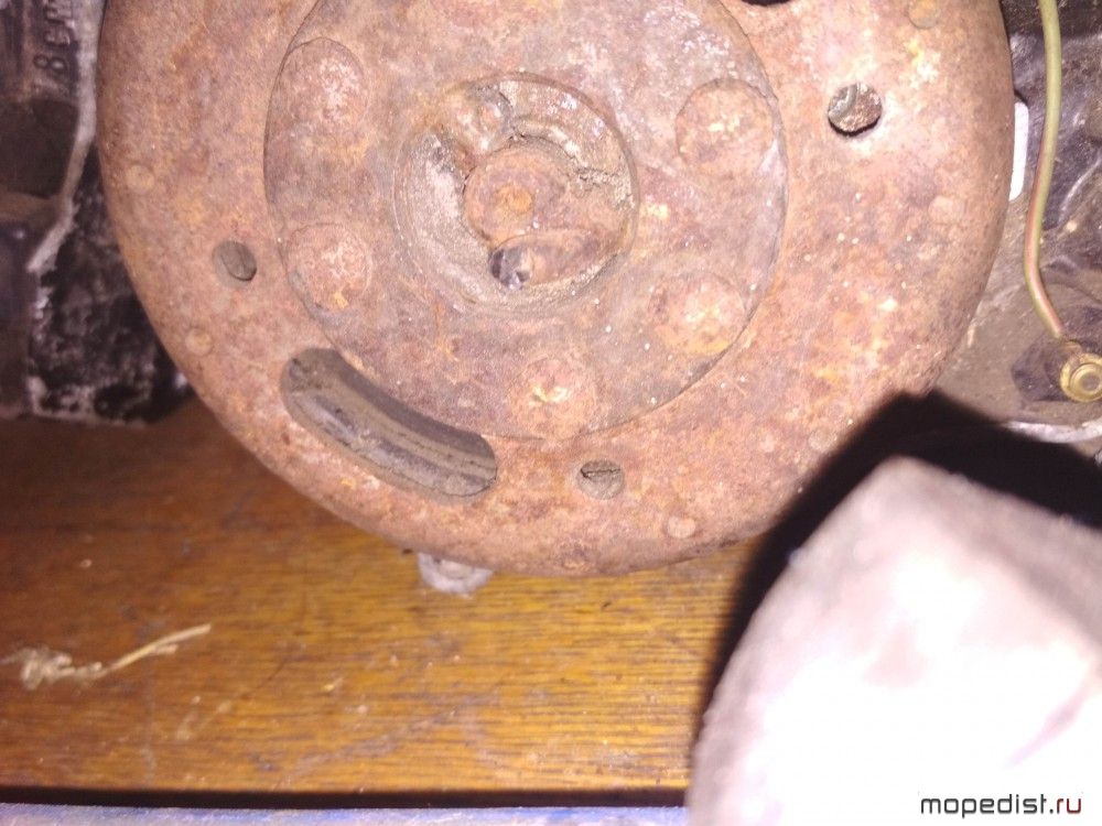

Кикстартер и ротор имели электро-дуговую фиксацию (классика сельского рационализма))) Добавлено спустя 31 минуту
Добавлено спустя 33 минутыПричем, если шлицы лапки кикстартера были слизаны, то следов слизанной резьбы на кв я не заметил. Добавлено спустя 39 минут
Тут видно маслонасоснасос автомикса, су которого отсутствует верхняя часть. Возможно, она подойдет от скутера Lead,но я не уверен что он вообще там нужен. Обратите внимание на шпильки цпг. Мы такие в детстве, в секции картинговой, на МакакаМоторы ставили.

max-swetlov: ]Угол наклона их, подберался по нагрузке. угол то что надо, но их положение и крепление к маятнику немного странное. при таком креплении, за осью подвеска будет жесче. лучше перенести их вперёд, как и сделано на всех кроссовых да и вообще большинстве мотоциклов с 2 амортами.
Жёсткость подвески зависит от угла наклона амортизатора ,и зависит от места его крепления на маятнике. от места крепления зависит ход заднего колеса. При креплени и маятника за задней осью,ход будет минимальный.

Харитон:от места крепления зависит ход заднего колеса. При креплени и маятника за задней осью,ход будет минимальный. в целом так.но на практике при креплении над осью будет по ощушению жесче, т.к. если крепить ближе к оси маятника всетаки получается небольшой рычаг.

max-swetlov, Исправлюсь Жёсткость амортизатора не зависит от места установки, если не менять угол наклона. А жёсткость подвески будет зависеть. При креплении нижнего уха к середине. Маятника, жёсткость подвески уменьшится вдвое, а ход колеса вдвое увеличится.
