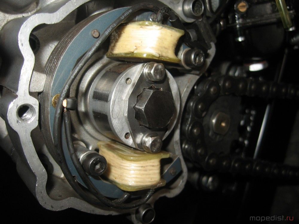

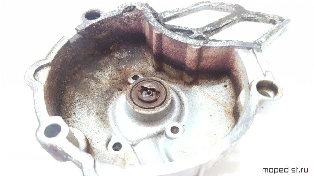

Дед, да вот нихрена подобного. Крыльчатка в идеале вообще, ну увеличилось сопротивление вращению, но не настолько же, чтобы металл срывало. А ответ прост - площадь контакта мала. Вот и разбивает. Для сравнения приведу фотки, что нарыл. Первая - китайская крышка с валом помпы.

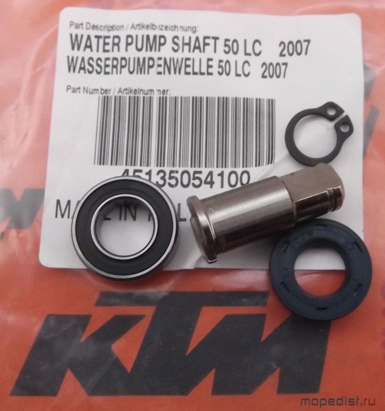

Вторая фотка - это фото БУ крышки с валом помпы от оригинального движка (с ебэя)

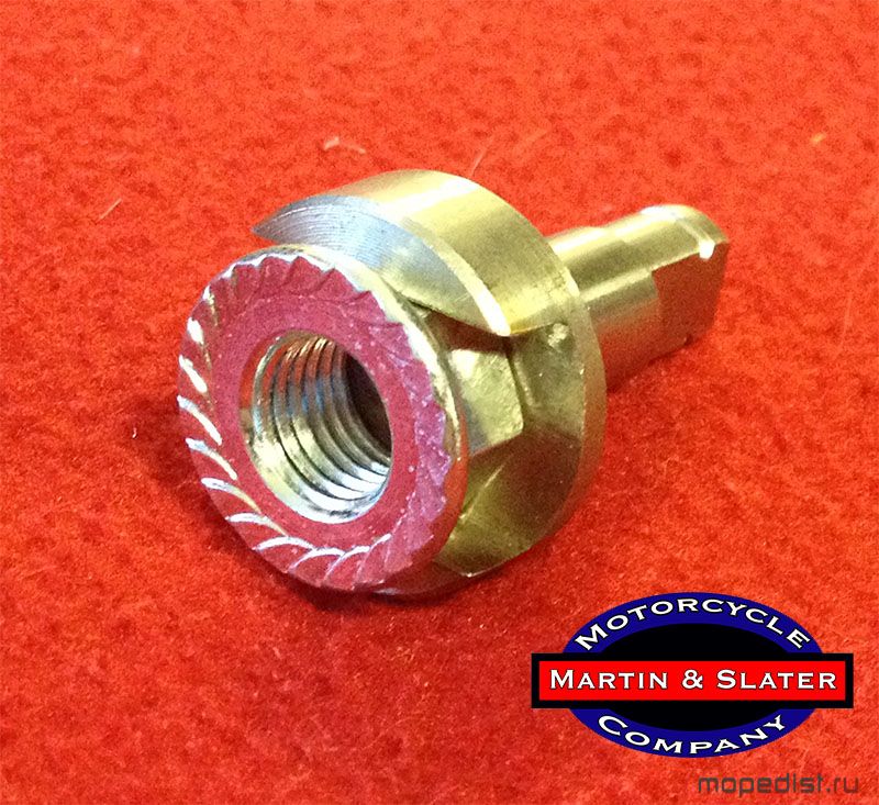

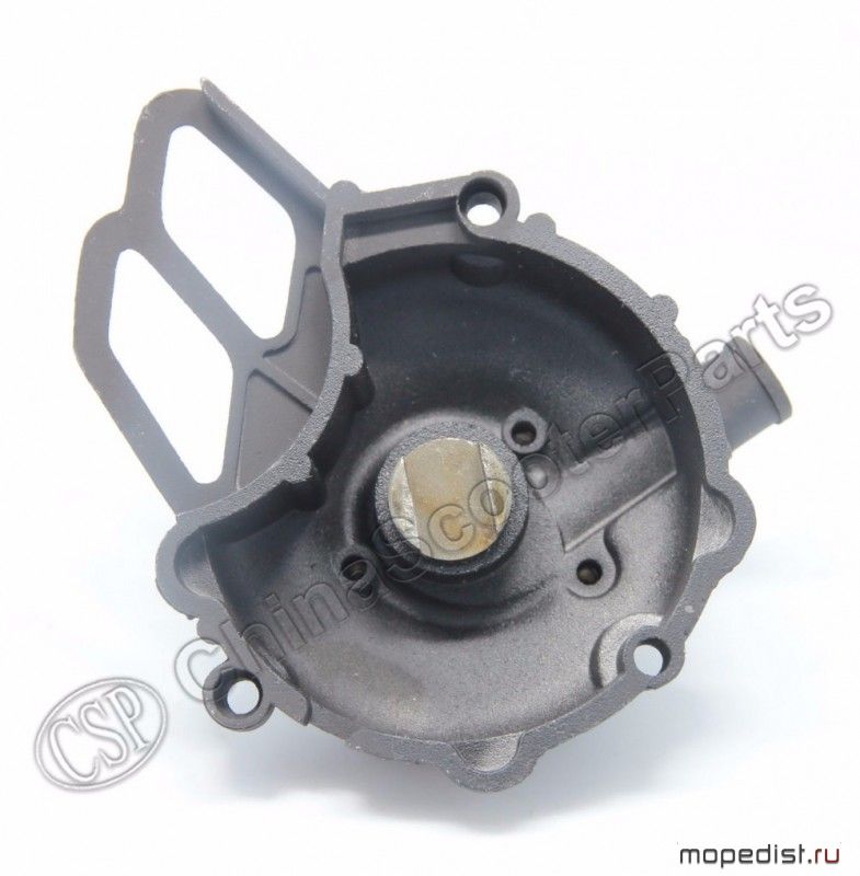

А вот так у китайской вал стыкуется с гайкой магнита.
А также вот фото комплекта китайской помпы
А теперь оригинала
Как видно, у китая сальник бОльшего внешнего диаметра, как и подшипники. Более массивное посадочное место и гораздо более надёжное крепление за гайку магнита. То чувство, когда китайская версия получилась лучше оригинала...
Пока в раздумьях, что мне делать. Можно заказать китайскую крышку магнето с помпой в сборе... Можно попробовать заказать новый вал помпы, чтобы он имел посадочное место под гайку как у китайского. Но точно не стоит пытаться восстановить имеющееся крепление - его сорвёт точно также, я уверен.

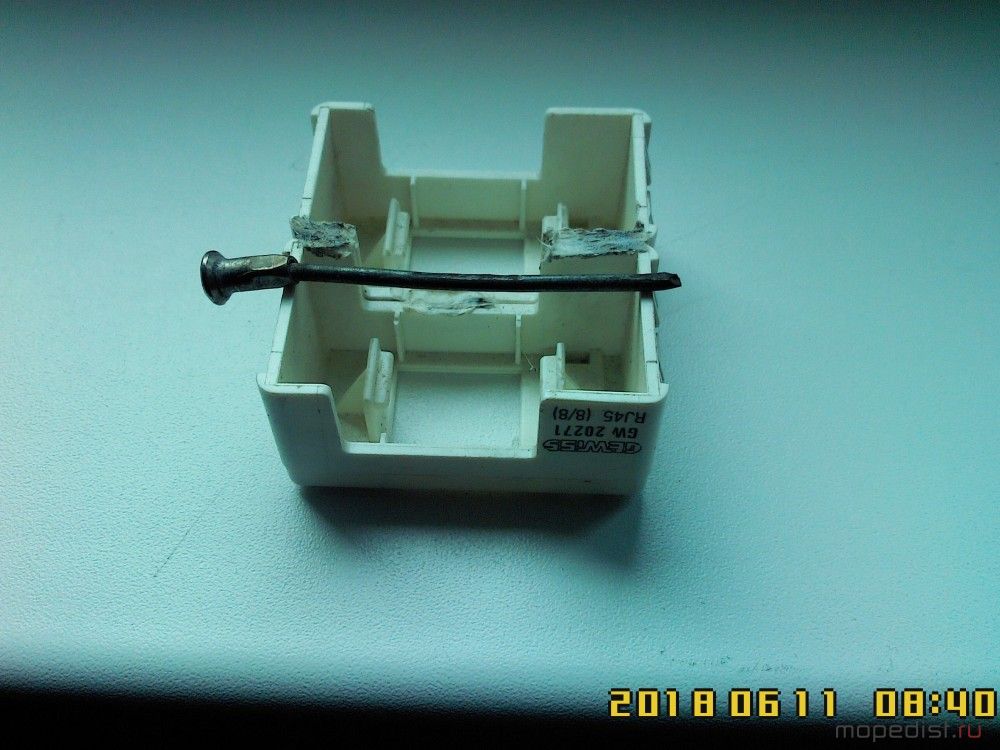

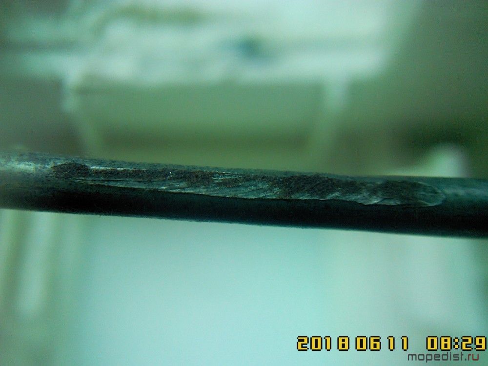

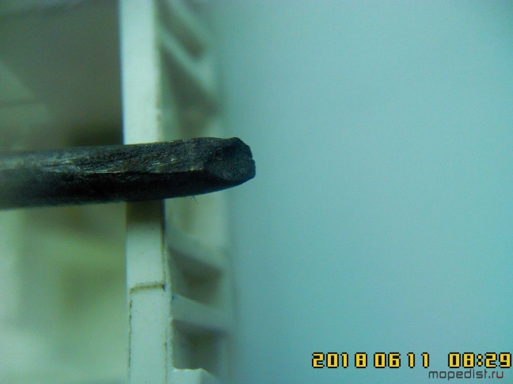

Только что заметил...
Ладно, специально для "буквоеда и любителя ловли блох": пошел за сарай и вынул из висящего на гвозде колеса обломок спицы с ниппелем; потом разобрал старый привод компакт-дисков, вынул из него фокусирующую лупу и закрепил полоской изоленты с отверстием на камере телефона.
Узнаешь "объект"?
Собственно - "оборвыш", хорошо видно косой "срез" и предшествующая ему "царапина".
А вот еще одна похожая "царапина" - ближе к ниппелю.
В это колесо наискось попал кусок ржавой проволоки-катанки. Сначала он "царапнул" возле ниппеля, проскочил между проволочными держателями переднего крыла и потом НЕ проскочил между перьями вилки. Потому спица и лопнула на ходу.
Будешь и дальше настаивать на том, что "стоял рядом со свечкой и собственными глазами видел кусачки"?Добавлено спустя 5 минут
Обрыв в месте концентратора напряжений. Убирайте заусенцы, полируйте и прослужат дольше.

В общем, заказал китайскую версию помпы в сборе с нормальным исполнением этой самой муфты. И ещё оригинальный вторичный вал (вал звезды), который ВНЕЗАПНО у движка должен быть 15, а не 14мм. Т.е. у меня ещё и переточенный вал (видимо, уколхоженный). И вишенка на торте - пока двигло было живо, и я успел прокатиться на мотовеле, я померял обороты движка. Обороты х.х. - 2200-2500, обороты включения сцепления 7500, максимально достигнутые обороты 10500. Это притом, что в прошлый раз это были 9700. И я понял, почему. Причиной нераскручивания движка было не столько колено, сколько основная часть резонатора, к которой я приварил эдакую удлинняющую "колбаску". Собственно, эта колбаска будет удалена и всё возвращено в сток. Времени у меня, к сожалению, дохренища, пока не придут заказанные детали мотовел всё равно выведен из строя.

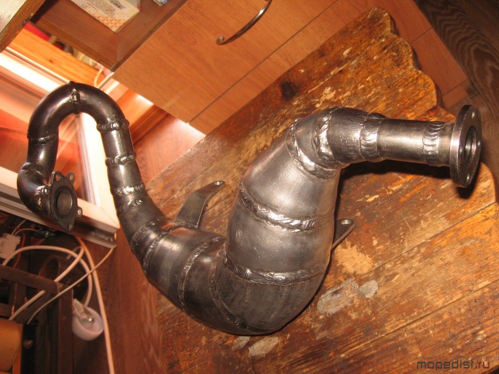

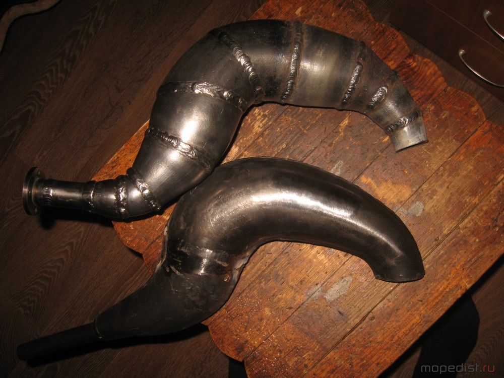

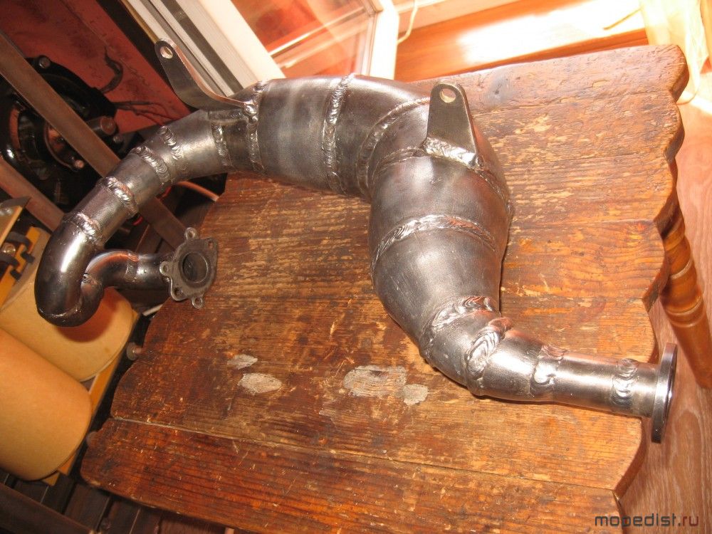

В общем, переделываю резонатор, теперь без самодеятельности. Вымеряю длину как у китайского.

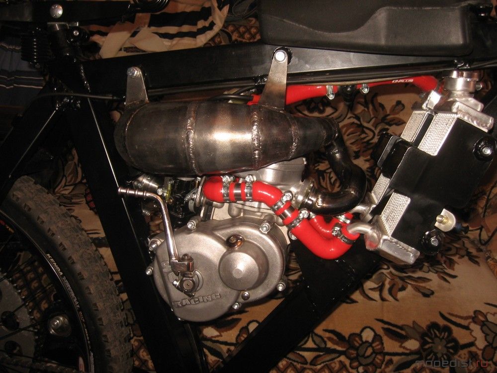

Двигатель пересобран с заменой вала звезды на новый, купленный в США. Вал оказался действительно хорошего качества, закалён по самое немогу. Звёзды на 15мм (те, что должны быть) на него садятся с усилием. Это хорошо. Сейчас всё упирается в установку китайской помпы. Дело в том, что вал упирается в контрящую пластину на роторе магнето (сия пластина предохраняет гайку от отворачивания, ибо коленвал крутится то по часовой стрелке, т.е. гайку на роторе магнето стремится открутить усилием помпы. В общем говоря, чтобы крышка отсека закрывалась, а вал целиком одевался на гайку, надо или убрать эту пластину (что делать нельзя), или же сточить около миллиметра с самого магнита. Корпус у магнита алюминиевый, поэтому, как я думаю, проблем с этим не возникнет.
http://www.youtube.com/watch?v=9V48ND73lxo
Редактировалось: 1 раз (Последний: 29 июня 2018 в 23:30, Avenger: причина не указана)
Всё гениальное просто joke
Avenger
Казань
89 дней назад
Мопед полностью возвращён в строй. Ничего не течёт, всё нормально работает (пока). Тяга с низов упала, как и ожидалось, максималка выросла. Тяга упала не катострофически, и по грунтам ездить вполне возможно. Компромисс достигнут, в общем. Если "угорю" по тяге, теперь всегда есть возможность поставить звезду на 9 зубьев, т.к. вал теперь 15мм, и проблем со звёздами вообще не будет никогда.

Нет, они соединены последовательно. Магнето вообще перемотанное мной. Оригинальное пробитое было, я разобрал, оценил число витков примерно и главное - направление намотки, сделал новые каркасы и намотал на эпоксидку. Работает.
