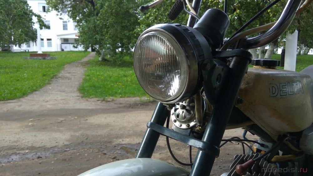

Итак, моя первая и единственная на данный мопед мототехника, Рига Дельта РМЗ-2.124, выпущенная и законсервированная 19 июля 1994, была куплена 14 мая 2017 года. Просили за неё аж 10 тысяч, сторговались мы за 8, отчего я иногда до сих пор не могу заснуть, потому что если бы знал, что меня ждет - больше пяти тысяч за неё бы не отдал smile Но что есть, то есть. Из "редкостей и красот" - круглая чехословацкая фара, рабочий спидометр, мануал... Да и, в общем-то, всё. В остальном всё довольно грустно. Прежним владельцем Дельточки был мальчишка лет четырнадцати со всеми вытекающими: вмятина на переднем крыле от вилки, дубасили, видимо, по полям будь здоров, убитое в хлам крепление подножки(что самое обидное, покупая мопед, я даже об этом не подозревал, вроде стоял он без проблем, видно крепление ещё на чём-то держалось, а потом раз, и отлетело совсем), смятое вдоль до трещины заднее крыло(забегая вперёд: выпрямляя его, я не раз вспоминал, как предыдущий хозяин хвастливо рассказывал, как они "втроем катались, и ничего"... Ну да блин, ничего stuk ). Бензобак был помят и покрашен кисточкой. Что самое интересное, на фото на авито мне казалось, что он с завода такого интересного кремового цвета, а как вживую увидел - аж передернуло)

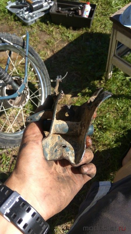

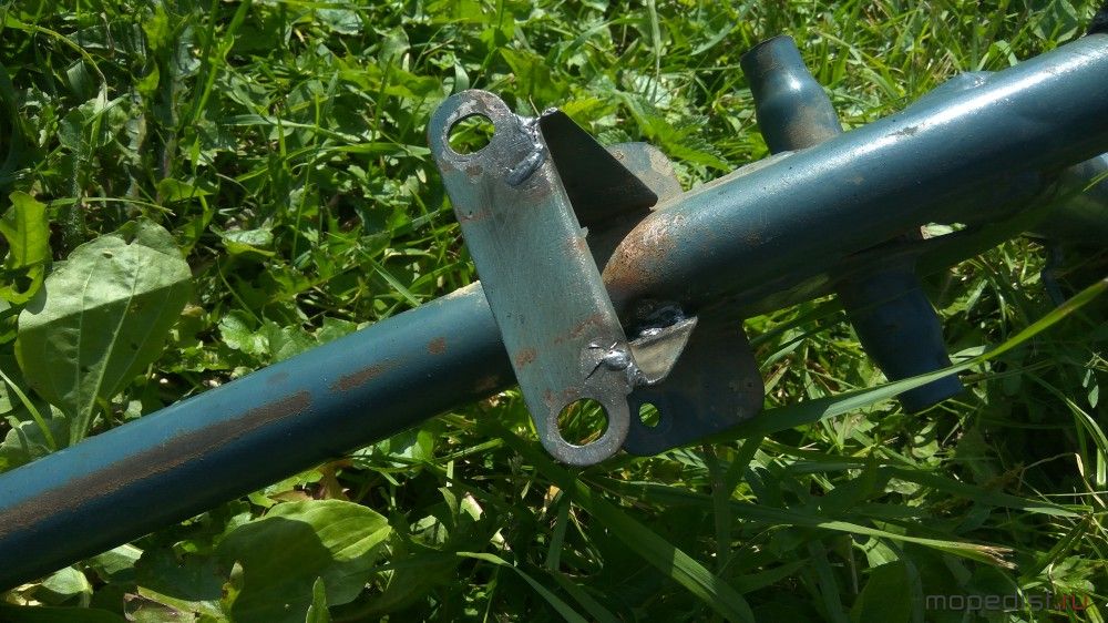

Во-первых, крепление подножки, как бы я не выпрямлял его, всё равно встаёт на раму криво и с щелями:
С другой стороны там тоже всё плохо. Владельцы Дельт, помогите, что можно сделать в этом случае? Попытаться приварить это, или делать новое? Может вообще как-то по-другому подножку прикрепить?

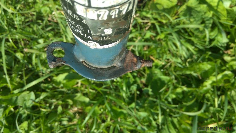

Во-вторых, с ограничителями руля у меня вот такая беда:
Что с этим лучше сделать? Отрезать остаток родного и приварить штырек, как справа, или попытаться восстановить оригинальное?

С нижней частью рамы не пойму проблемы, а ограничитель поворота руля, если сваркой владеете, можно наварить, восстановить, или вырезать копию новый.
С одной стороны металл растянулся при ударе, вот и кривится. Надо поставить ровно и заварить щель, где металла меньше. В щель можно вставить толстый гвоздь, чтобы меньше электроды жечь.
