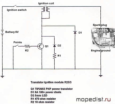

Если еще приобрести какой-нибудь из вот таких транзисторных коммутаторов для контактных систем зажигания, то можно реально увеличить энергию искры почти до того предела, на который вообще способно магнето Д6.

Это штатный коммутатор, который до недавнего времени ставился на Газель. В продаже они еще есть. http://www.avtoall.ru/kommutator_zil_130_gaz_53_liaz_moskva-085695/
И схема у него до безобразия примитивная, буквально один мощный транзистор и обвязка из пяти деталей: одного резистора, двух конденсаторов, стабилитрона и диода. Даже дроссель не во всех присутствует.
А еще делают по этой схеме и тоже бывают довольны.

А вот конкретная схема для мотора с 6-ти вольтовым оборудованием.
