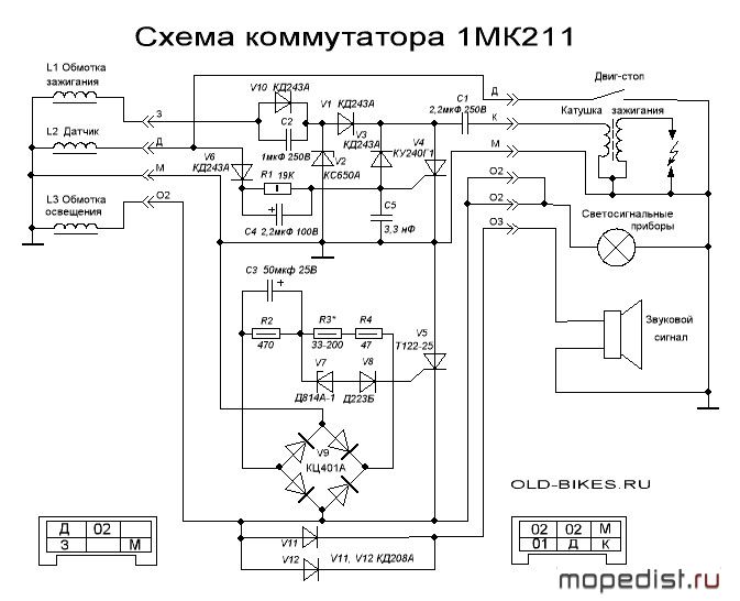

"ЗЫ если попутаеш полярность датчика искра буде но не по метке - обрати на это внимание - я так восход зимой в подвале месяц завести не мог и дрелью его крутил и так и сяк - искра слона убьет, но не одной вспышки"
Он только в обратную сторону не крутил на задний ход....
Смотри схемы подключения
Подключай все "по буквочкам" smoke
И БКС 211.3734 работает ТОЛЬКО с генератором 43.3701
У него обмотка датчика не соединена с общей массой и имеет ДВА вывода. Поэтому можно менять полярность сигнала.
У тебя , см. схему 1МК211, обмотка датчика L2 имеет общую массу с катущкой освещения и зажигания.
Можешь попробовать отсоединить ее от массы и вывести второй провод....

Аналогичен 1МК211 коммутатор 70.3734 для твоего генератора

Тебе русским языком говорилось, что в генераторе датчик на коммут 211.3734 должен быть двухпроводной и не замкнут внутри генератора на массу.
Ты в своем генераторе датчик от массы отсоединить можешь и пустить второй провод для возможности его переполюсовки???
