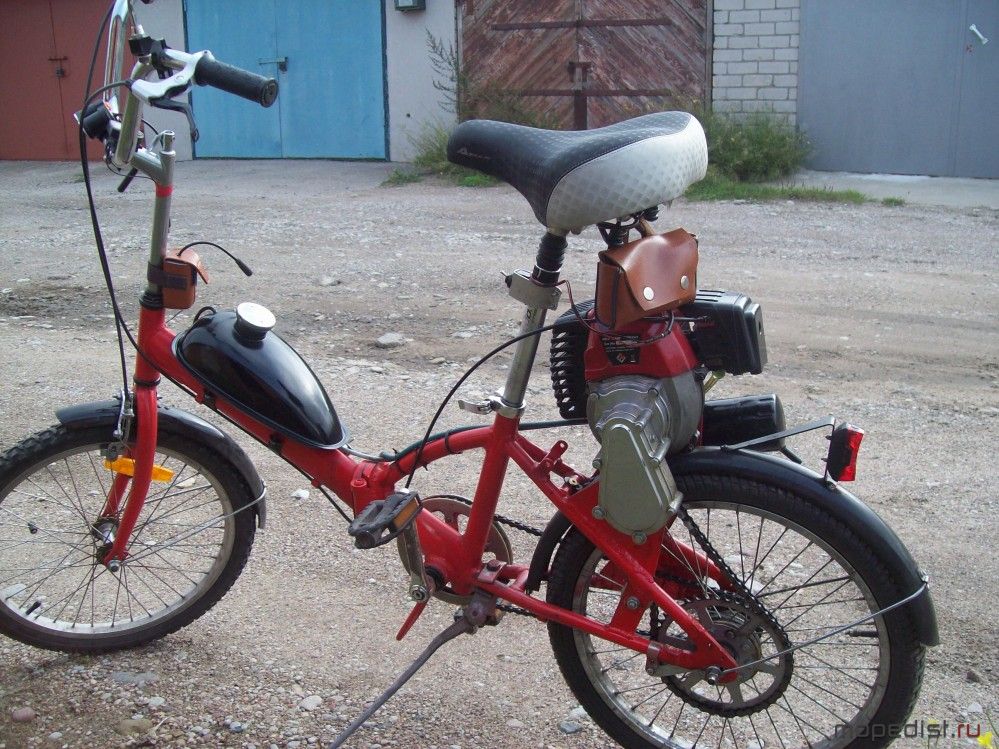

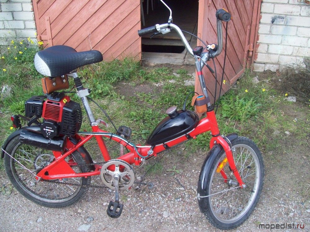

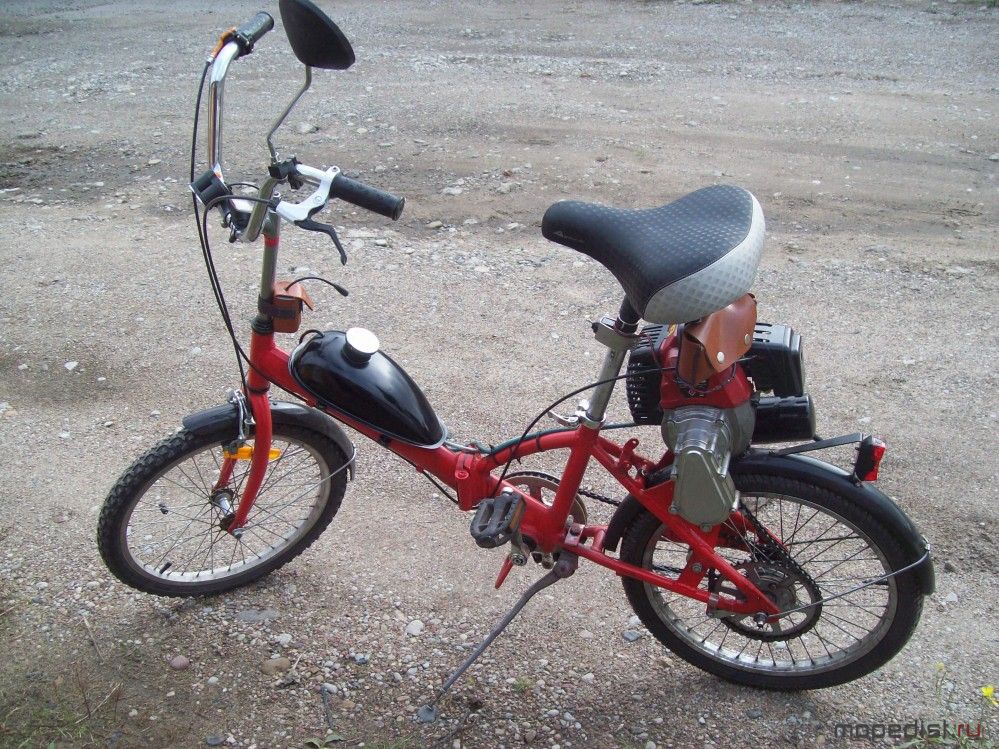

В процессе эксплуотации триммерного мотора столкнулся с проблемой. Сразу после запуска 3-4 секунды мотор работает на повышенных оборотах а после успокаивается. При езде тоже самое, газ сбросиш а он еще 3 секунды на повышенных работает. С триммерными карбюраторами дела никогда не имел. В чем может быть причина? Ездить можно и так но неуютно.
LibavaMoto
Лиепая
563 дня назад
Добавлено спустя 46 минутЗаканчивается сезон. Все лето доводил мопедку до нужной кондиции. Сначала подбирал передаточное отношение. Поменял звезду на колесе с 55 на 44 зуба. Потом напилил ведущие звездочки на редуктор. Наилучшим образом подошла на 10 зубов. С такой редукцией и разгон хороший (сцепление бережот) и максималка в пределах 40 и даже чуток больше (на максимум не пробовал). Потом с другом поменялся сидушками, он отдал большую и мягкую как диван с подрессоренным штырем. Ездить стало значительно комфортнее. В августе поменял поршневую с 40 на 44мм благо они взаимозаменяемы и как показалось мотор стал меньше вибрировать. Пока идет обкатка берегу от нагрузок. Пришлось укреплять раму, вварил перемычки между верхними и нижними трубами, это чтоб вибрация равномерней распределялась. Рама то алюминевая. Вес конструкции 18 кг. Удобно таскать в подвал. Есть и негативные моменты. Черезмерная управляемость, просится увеличить наклон вилки. Одной рукой не порулиш, быстро в кювете окажешся. Сшил сумку для инструмента Приладил акумуляторную фару и дешовенький комп. Хотел поехать на тусовку в Кулдигу но как на зло подали маленький автобус и невлезла моя цаца. Обломс вышел. Есть особенность мотра, при сбрасывании газа он 3-4 секунды продолжает молотить на повышенных а потом резко сбрасывает до холостых. Что надо поправить. Я с мембанными дела не имел. Буду благодарен дельному совету.

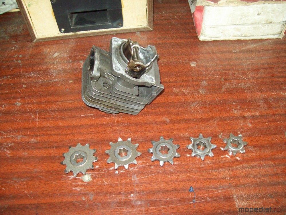

Вопрос у меня имеется: насколько шустро и равномерно получается разогнать велосипед при таком передаточном отношении редуктора и трансмиссии? Если мой склероз точен, то в примененном редукторе 1:5 передача - от коленвала на ведущую звезду.
LibavaMoto, в штатных ситуациях я что то могу подсказать по 119-му карбюратору. Но для меня самого такое поведение в новинку и совсем не готов указать хоть направление поиска. Можно погадать, или поискать кто сталкивался, крайне желательно не пиёнэрофф. Я до своего, говорил, долго не доберусь, если не будет реальной причины.
LibavaMoto
Лиепая
563 дня назад
Редуктор с духрядной цепью 3,17 редукция. Цепная 10 на 44 получается 4,4 Умножаем 3,17 на 4,4 получим 13,95.Добавлено спустя 10 минутЯ пробовал разные варианты редукции но это оказался на мой взгляд удачный. Позволяет трогатся с места без педалей но с ними легче. Динамика разгона великолепная а максималка меня не сильно напрягает. Наиболее комфортная скорость 32-34 км ч Разгонял легко до 40 и более поедет но чесно уже страшно.

Я пересверлил отверстия в колодках, сдвинул их на 15мм. Думаю можно этот размер до 17-18мм довести. Если перебрать то на холостых будет тянуть.Добавлено спустя 2 минутыНасчет потянет можно не сомниватся.

Повторюсь тяги вполне достаточно. На 20х колесах мопедный мотор пожалуй перебор. А вот с экономичностью не так гладко из за центробежного сцепления. При разгоне мотор с прокрутом работает. По весу мотор легче почти вдвое и дешевле более чем вдвое. Альтернатива только 4х тактник, но они слабее.

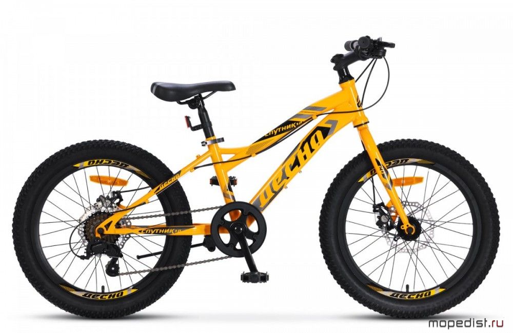

Или пожалуйста, еще вариант: фэтбайк Десна-Спутник, рама из стали, то есть режь-вари под КД50 как хочешь, колеса 20", цена 200 евро
https://m.ultrasport.ru/velosipedy/velosiped-desna-sputnik-10-md-v010-2019/?utm_source=google...m_campaign=google_pokupki&gclid=EAIaIQobChMI0N70mbrj5AIVSeWaCh2_swM8EAQYAyABEgIvKfD_BwE
(ссылка почему-то открывается только когда ее скопируешь в поисковую строку)Добавлено спустя 37 минутвот там же другой велик, тоже сталь, и даже дешевле, так и просится под мотор КД
https://ultrasport.ru/velosipedy/velosiped-stark-madness-bmx-1-2019/?utm_source=criteo&utm_medium=retargeting&utm_campaign=lowerfunnel
Редактировалось: 2 раза (Последний: 22 сентября 2019 в 07:22, kroha: причина не указана)

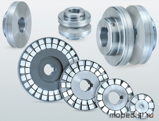

Как один из возможных вариантов - торцевая магнитная муфта, сделанная на дисках разных диаметров. Чем не редуктор с "мягкой" связью между валами? А если еще и предусмотреть изменение радиального расстояния между валами, то получится бесступенчатый редуктор на магнитах.
LibavaMoto
Лиепая
563 дня назад
Что это такое, первый раз слышу, Какие у нее достоинства и недостатки, в каких случаях используется, можно поподробнее. Видел гидромуфты на BMV. На 26сс два ремня и промижуточный вал будет непосильной ношей и много работы все это собрать и наладить. Впрочем дело хозяйское. Да и ресурс у этих моторчиков заметно меньше.
4 часа назад
LibavaMoto:
Что это такое,
Если совсем просто - два диска, закрепленных консольно на осях, не обязательно соосных и не обязательно одного диаметра, могут вращаться с минимальным торцевым зазором. А на их плоскостях, обращенных внутрь, закреплены небольшие, но сильные, магниты - с чередованием полюсов. Вращая один диск заставляем вращаться второй. В случае одинаковых диаметров дисков и соосности их осей имеем редукцию, равную 1 - прямая передача, но с неизбежной небольшой потерей скорости на проскальзывание. Сделав ведущий диск меньше, чем ведомый, и сместив оси валов таким образом, чтобы края дисков совпадали, получаем редукцию большую, чем 1 - получаем понижение скорости и повышение крутящего момента. Тот же эффект можно получить, если сместить оси одинаковых дисков - пятно магнитного контакта одного диска будет на большом диаметре, а второго на меньшем - тоже редукция получится. Можно даже получить реверсивное вращение, если увести пятно контакта на другую сторону оси.
Имеющиеся в продаже малогабаритные ниобиевые магниты позволяют получить довольно большое усилие "сцепления", при зазоре между ними 1-2 мм - порядка 15...20 кг на один магнит, диаметром 6-8 мм и толщиной 4-6 мм.
Мне удалось найти в интернете только такую картинку.
Это серийная продукция, но жутко дорогая.
LibavaMoto
Лиепая
563 дня назад
Идея очень интересная. Безконтактная передача получается и с возможностью изменения редукции. А хатит ли мощи мою тушу потянуть магнитикам. И не начнут ли они на себя весь мусор собирать. Почему не находят практического применения в мопедах. Вопросов и других много но для начала хватит.
4 часа назад
LibavaMoto:
Крутящий момент на коленвале не такой уж и большой даже у мотора КД80, всего-то какие-то жалкие 0,8 КГ*М, если я ничего не путаю.
